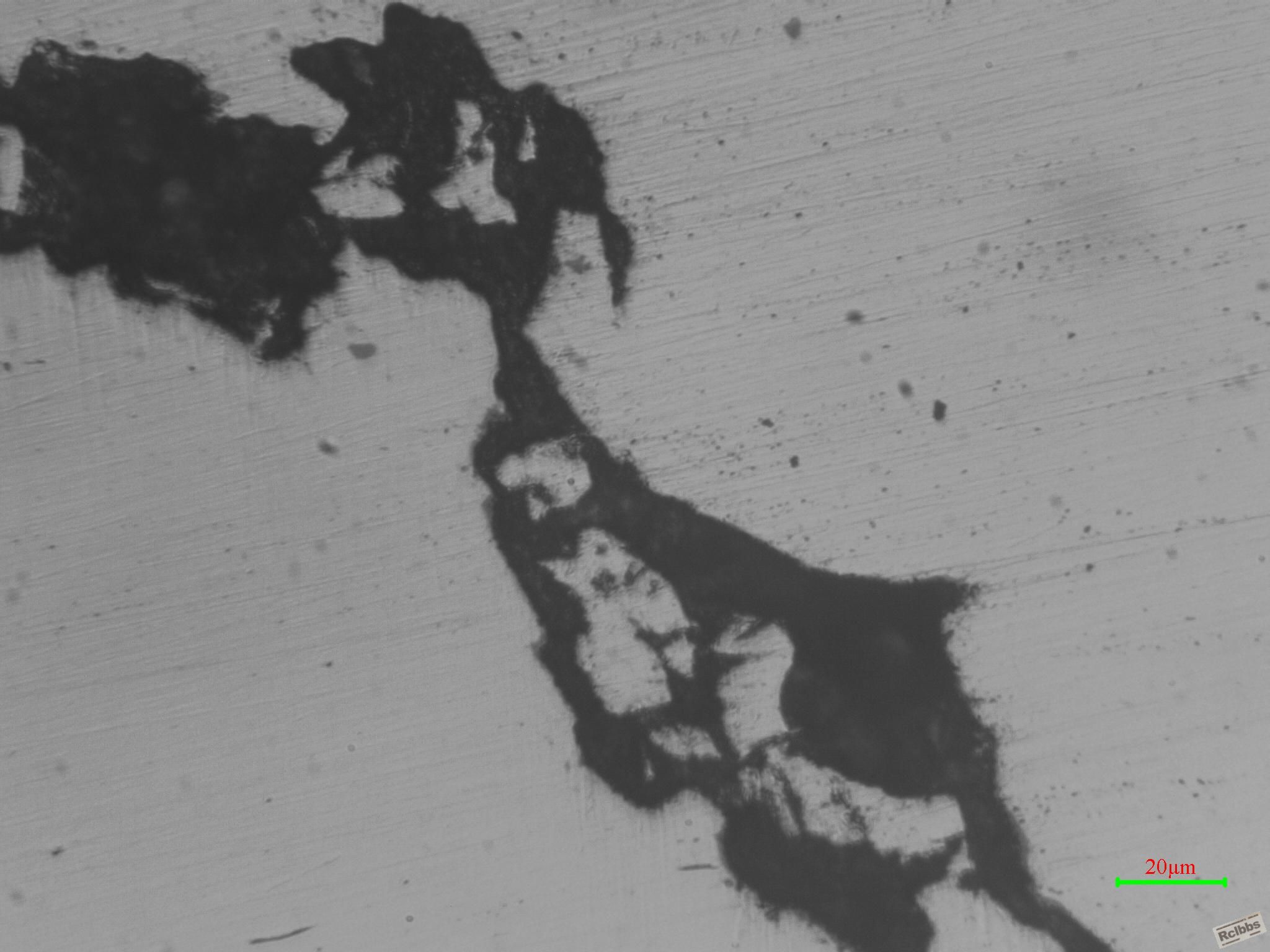

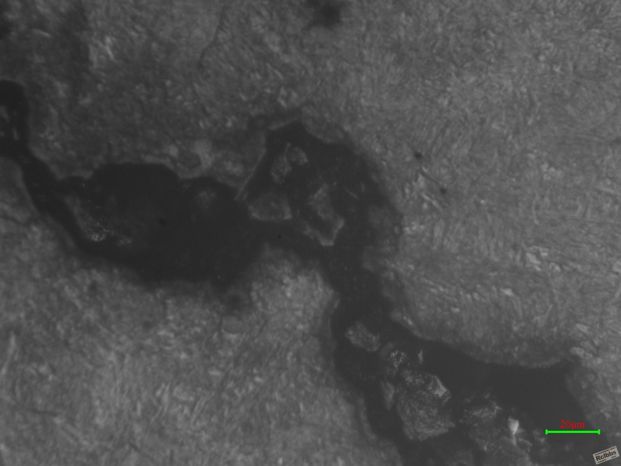

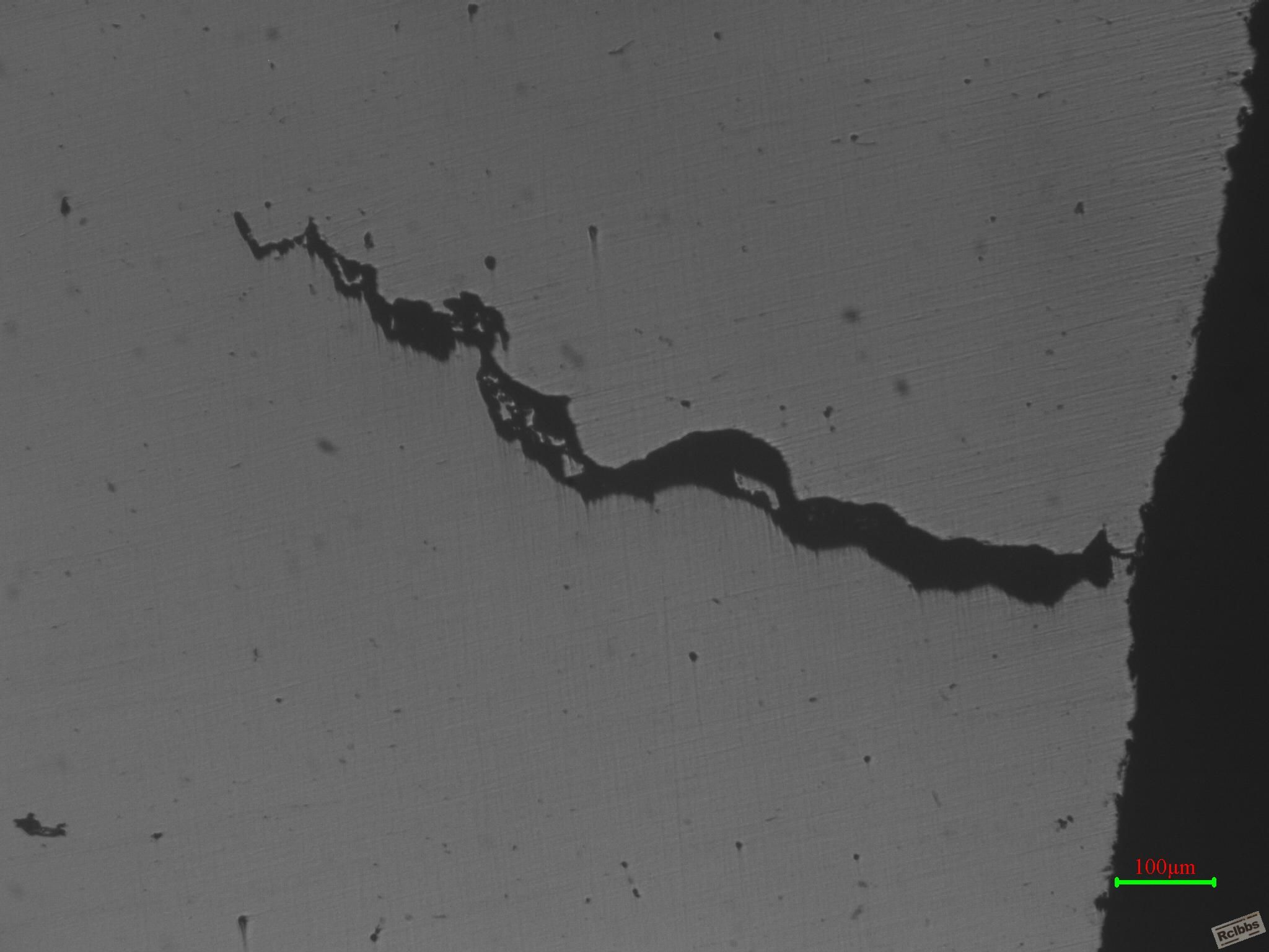

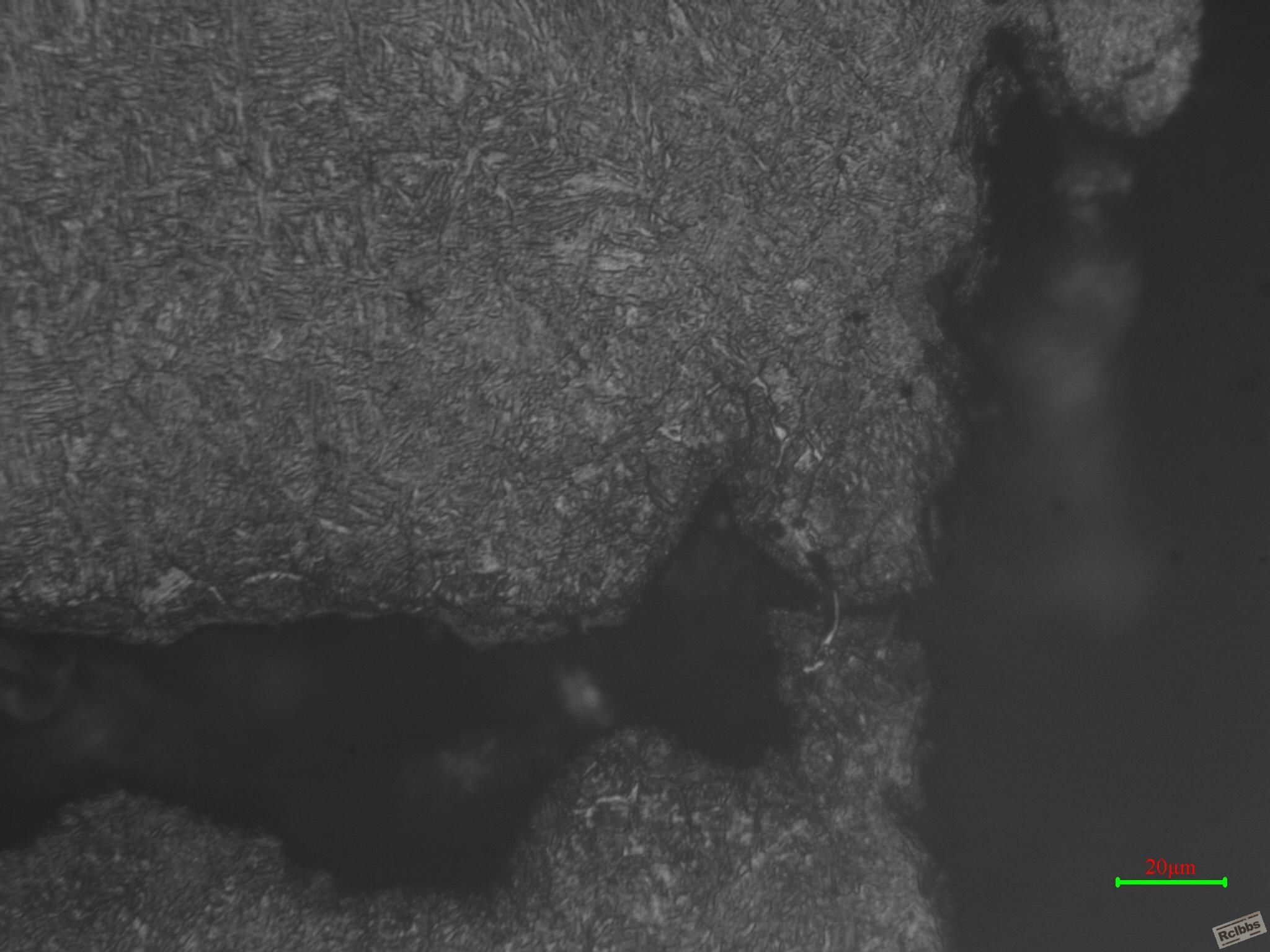

发表于 2012-11-9 13:32:17 | 显示全部楼层
不太像淬火裂纹,淬火裂纹是由应力集中,应力过大引起的会比较平直或者是局部地区会是平直的,在结束的地方会比较尖锐。而且没有看到脱碳现象不像淬火裂纹。看看是不是原材料做热处理之前有裂纹或者是划伤,这些都有可能引起应力集中,在淬火的时候长生裂纹。
发表于 2012-11-9 12:28:28 | 显示全部楼层
零件的热处理工艺应该是复碳淬火,所以看不到脱碳层,你可以将零件在热处理前做磁粉探伤,然后再将裂纹的零件解剖看金相就大概可以知道开裂的原因了。

 楼主| 发表于 2012-11-9 12:16:01 | 显示全部楼层
各位专家看看上面的图片有没有氧化的现象呀?

发表于 2012-11-8 20:07:06 | 显示全部楼层
我有点异议,淬火裂纹并不是都是直的。这一点在论坛很多帖子可以看到,除非他们错了。因为还有种淬火裂纹是沿晶的,这个就要看的的组织了或晶粒了,感觉你的组织也不粗大,但是也不知道你多少倍的。而且你是铸件,对于边来说组织应该更细小,理论应该是细晶区-柱状晶区-等轴晶区,说是沿晶开裂还是不妥的。具体问题还是要资深人士来看看了,不敢妄下定论。
发表于 2012-11-8 16:19:35 | 显示全部楼层
如果是热处理淬火工艺不当出现裂纹,应该是比较直线型,没有脱碳现象的;淬火裂纹有四种状态;原始裂纹是材料冶炼到锻造工艺不当出现细小裂纹现象,不排除车加工工艺不当引起裂纹现象,裂纹部分有脱碳氧化现象;有时锻造工艺不当会产生折叠裂纹;
发表于 2012-11-8 15:48:36 | 显示全部楼层
从裂纹形态上看,不是淬火的。
不过有可能是锻造的,建议在裂纹长度方向上观察看看。
签到天数: 34 天
 楼主| 发表于 2012-11-8 15:51:43 | 显示全部楼层
紫琅人 发表于 2012-11-8 15:41
从第一张金相组织形态看热处理工艺没问题,后面裂纹形态看,觉得材料原始工艺不当和材料原始缺陷存在引起的
此零件为铸造零件,裂纹开裂处为零件R角过渡的地方,您能具体说说为什么是原始裂纹而不是热处理造成的吗?谢谢!

发表于 2012-11-8 15:35:54 | 显示全部楼层 |阅读模式
材料: 相当于30CrMo    热处理:淬火+回火(具体工艺不详) 硬度HRC40-49     热处理后磁粉探伤发现裂纹,现在想知道到底是什么原因造成的裂纹,请各位专家给点意见。
发表于 2012-11-8 15:41:14 | 显示全部楼层
