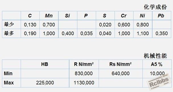

没见过的材料。可能只有去进口材料了。
 楼主| 发表于 2012-11-11 08:54:49 | 显示全部楼层
不知这种钢材可以用什么钢替代

发表于 2012-11-10 14:52:05 | 显示全部楼层
Pb是极易以单质形式析出的重金属,还有用的吗?
你可以查一下GB/T 8731看看。
发表于 2012-11-9 07:58:46 | 显示全部楼层
据说现在没有对应国标牌号
发表于 2012-11-8 20:50:35 | 显示全部楼层 |阅读模式
16CrNi4Pb   有没有哪位 见过这个钢材?
