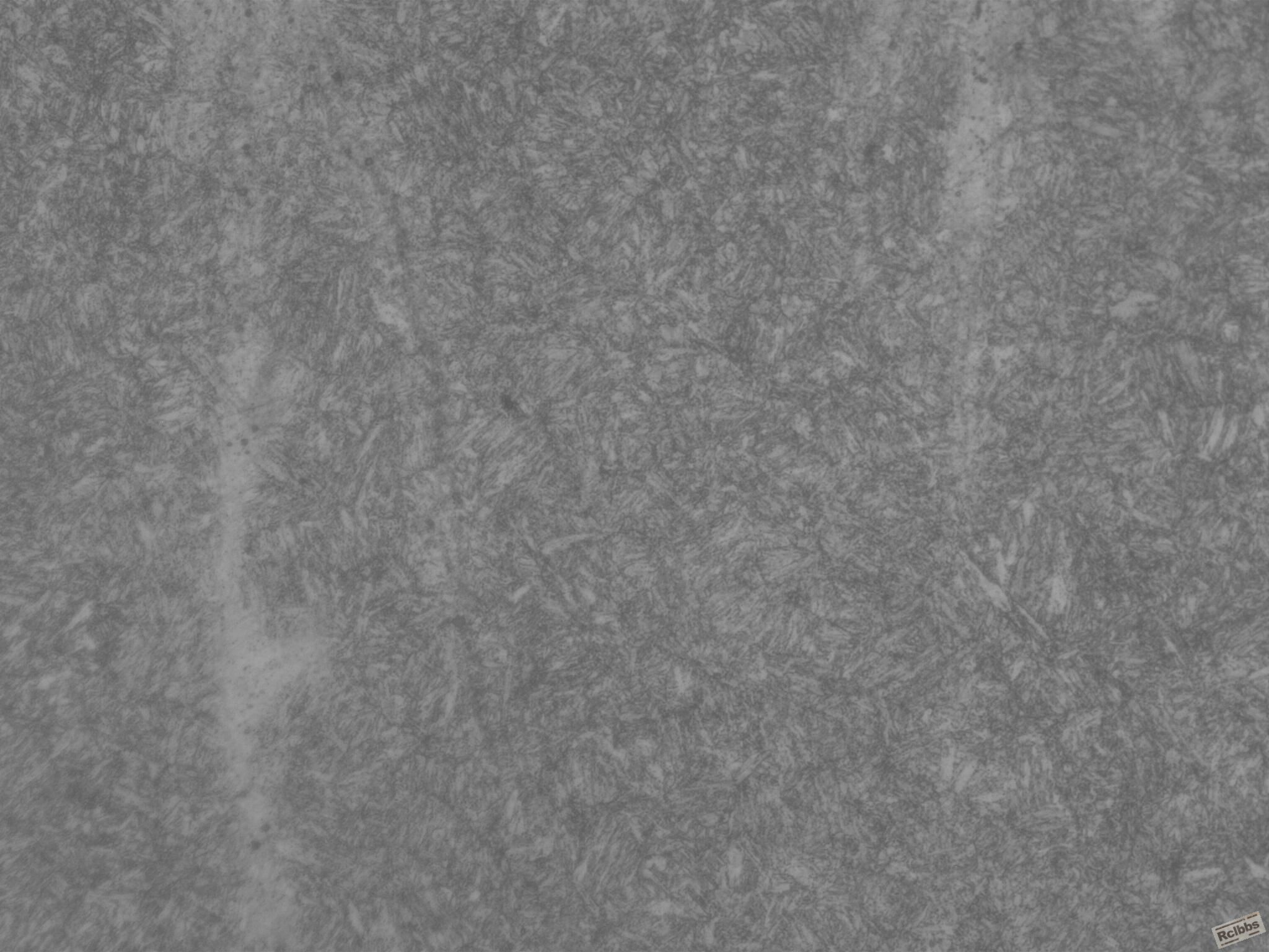

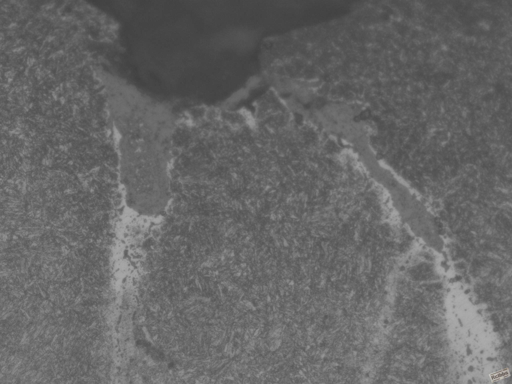

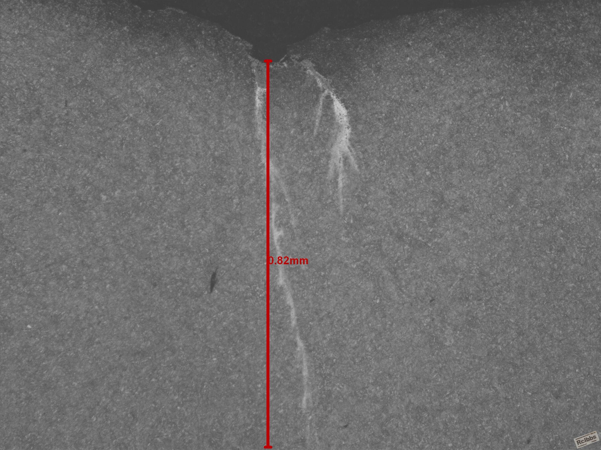

心部.jpg 表面.jpg 1111.jpg 请高手帮我看看这金相组织是什么问题

发表于 2012-11-9 09:44:16 | 显示全部楼层
到调质前工件的加工过程如何?另外照片的放大倍数?第三张相裂纹。

我看见不少这个材料的组织,个人看法
组织情况在2-3级,处理情况很好,但是裂纹产生(第三张)时间不好判断,白色显示出现氧化脱碳,很有可能是细小淬火裂纹

发表于 2012-11-9 11:16:18 | 显示全部楼层
就调质的组织而言还算不错!缺点是表面出现裂纹,俺个人也判断为调质前工序—锻造引起!!!
发表于 2012-11-9 11:52:52 | 显示全部楼层
同意!!!
组织还是不错的
从第二张图片能看出来,那个裂纹表面有脱碳,而且较圆滑,不是淬火产生的裂纹,
结论:应该是锻造挤压产生的微裂纹,导致淬火扩展
不知道分析的对不对
发表于 2012-11-9 13:34:40 | 显示全部楼层
回火索氏体,看上去很小。比我们之前的来料做的要好

发表于 2012-11-9 14:07:03 | 显示全部楼层
LZ能不腐蚀拍几张吗?那个白色一条真的是在裂纹两边,还是根本没有裂纹?
发表于 2012-11-9 19:09:09 | 显示全部楼层
是啊,就是再小的裂纹金相下也该有黑色条状的形态,可是这2张图却完全看不到一点迹象

发表于 2012-11-9 20:21:52 | 显示全部楼层
看到有明显的脱碳,应该是锻造折纹或者是材料本身裂纹,不是淬裂产生的
发表于 2012-11-9 23:54:39 | 显示全部楼层
同意5楼,6楼的看法,材料在锻造工艺不当遗留缺陷,淬回火调质工艺是可以的,组织形态比较好的,图一~隐约有一条黑色裂纹线条
后两者表面有氧化脱碳现象,说明是锻造工艺不良引起缺陷,以致热处理淬火工艺进步开裂而且表面有圆弧缺口,还请楼主上传材料宏观图片

发表于 2012-11-11 04:25:31 | 显示全部楼层
LZ的抛光剂好像不太好,已经将裂纹填满,建议LZ用好一点的抛光剂,尽量使裂纹处无杂物,重新再来两张照片。

发表于 2012-11-11 07:17:50 | 显示全部楼层
跟我们生产的汽配件—摇臂座的形貌很相像。锻造折叠裂纹。

发表于 2012-11-11 12:10:19 | 显示全部楼层
看100呗的照片属于锻造缺陷的可能性大。一般区分是否淬火裂纹的标准就是脱碳层度。但要注意如果高温回火火的话,也会有微量的脱碳。不过比较细小而已。腐蚀后直接肉眼看就可以分辨。
发表于 2012-11-11 12:17:09 | 显示全部楼层
看100倍图像看是锻造缺陷。区分是否淬火裂纹的依据就是脱碳。但要注意的是如果高温回火后淬火裂纹也会有轻微的脱碳。根据回火温度和保温时间,用硝酸酒精腐蚀后肉眼可以分辨。

发表于 2012-11-15 23:17:19 | 显示全部楼层
发现裂纹尾端已经咬合回去,请教在调质后是否还有工序

发表于 2013-9-11 15:51:40 | 显示全部楼层
非常支持你的观点,锻造缺陷折叠裂纹
