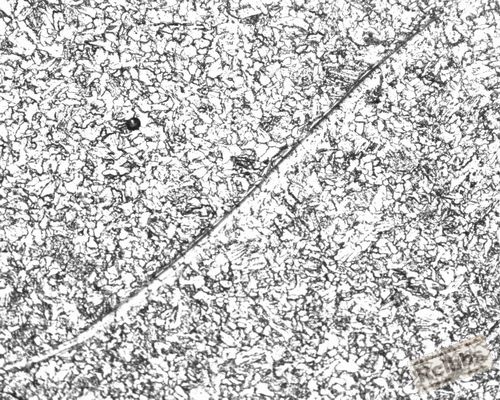

线条是划痕,组织形态觉得有点问题,还请楼主说明材料牌号和工艺状况
签到天数: 2419 天
发表于 2012-11-9 15:29:49 | 显示全部楼层
磨的时候留下的痕迹抛光弄不掉的要重磨
发表于 2012-11-9 15:42:38 | 显示全部楼层
 楼主| 发表于 2012-11-9 14:10:24 | 显示全部楼层
赵连杰 发表于 2012-11-9 11:49
你这问题问的什么意思啊 ?你是问那条线是怎么回事?
你确定不是抛光不好产生的吗?
我感觉是抛光的划痕
发表于 2012-11-9 13:39:02 | 显示全部楼层
线是划痕,但是看上去有些地方的组织不是很好,有没有更清楚的照片呢?
发表于 2012-11-9 11:44:15 | 显示全部楼层 |阅读模式
看看啥毛病呢
发表于 2012-11-9 11:49:00 | 显示全部楼层
你确定不是抛光不好产生的吗?
发表于 2012-11-9 11:54:50 | 显示全部楼层
那条线是明显的制样划痕,不腐蚀会更明显。
