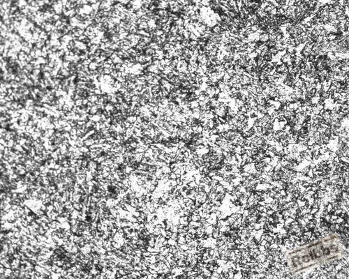

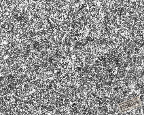

 楼主| 发表于 2012-11-11 16:01:29 | 显示全部楼层
不知道,反正买回来的锻件取样做了下。。。就是这
发表于 2012-11-11 15:27:32 | 显示全部楼层
正火冷速过快,组织应该是贝氏体
发表于 2012-11-11 13:49:06 | 显示全部楼层
清霜 发表于 2012-11-10 11:19
我想不是第二张比第一张均匀吧?感觉是放大倍数不同而已。LZ应该把两张的倍数标注一下。还有你这正火是不 ...
同意你的意见,正火冷却过快也会出现这样的组织形态的

发表于 2012-11-10 11:19:06 | 显示全部楼层
紫琅人 发表于 2012-11-9 23:59
楼主材料图片和工艺状态看认为是回火索氏体,第二张比第一均匀些
我想不是第二张比第一张均匀吧?感觉是放大倍数不同而已。LZ应该把两张的倍数标注一下。还有你这正火是不是也冷的太快了点啊?
发表于 2012-11-9 23:59:01 | 显示全部楼层
 楼主| 发表于 2012-11-9 16:53:18 | 显示全部楼层
r_lyy 发表于 2012-11-9 15:31
楼主给出材质和工艺我们才能说组织啊,现在是盲人摸象。
哦,忘记写了
材料16Mn(RHIC)锻件
热处理状态:正火+回火
回火温度:》620度

发表于 2012-11-9 15:31:29 | 显示全部楼层
签到天数: 141 天
发表于 2012-11-9 15:41:08 | 显示全部楼层
无材料、无工艺   猜什么啊猜!!!???
发表于 2012-11-9 14:15:32 | 显示全部楼层 |阅读模式
材料16Mn(RHIC)锻件
热处理状态:正火+回火
回火温度:》620度
