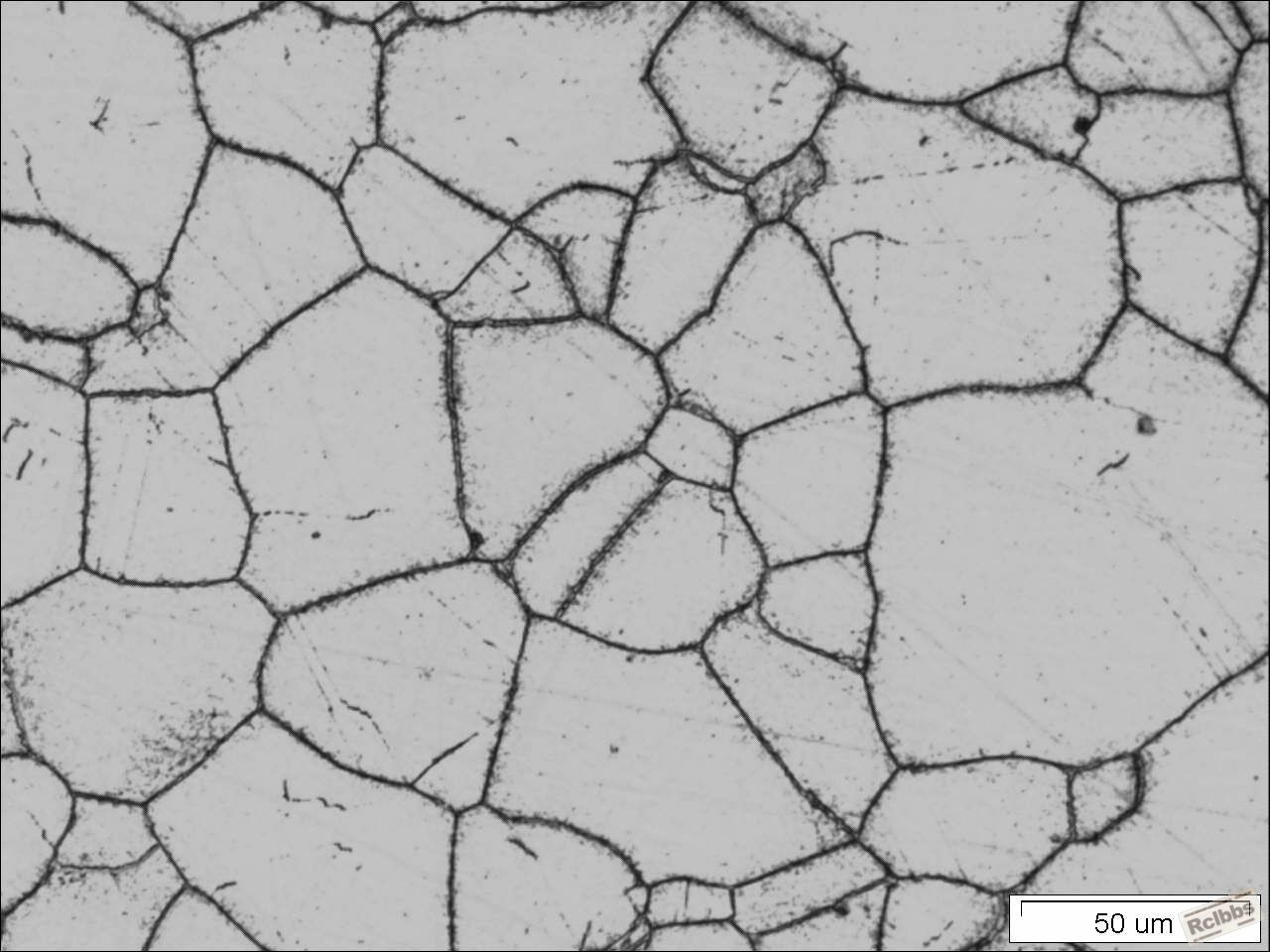

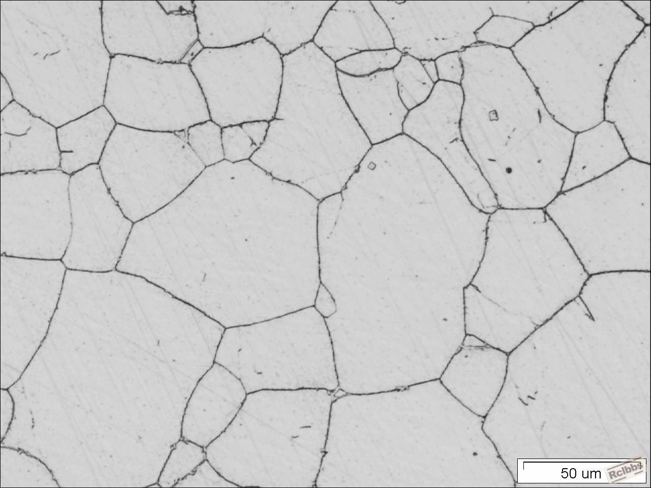

发表于 2012-11-13 09:01:29 | 显示全部楼层
我觉得这个可能比较有说服力,不同的工作环境下工作久了,组织性能肯定会发生一些变化,尤其是在高温环境下服役的零件这个可能更明显,好多不锈钢都有规定的工作温度,当温度超过那个温度他的性能和组织就会发生变化。
 楼主| 发表于 2012-11-12 14:23:49 | 显示全部楼层
此受热面管子运行温度应该在600摄氏度左右,看来应该是晶界耐腐蚀能力下降了。
发表于 2012-11-11 15:33:06 | 显示全部楼层
600℃是不锈钢的敏化区间温度,长时间的敏化处理导致晶界析出碳化铬,导致晶界贫铬,晶间腐蚀加快。

发表于 2012-11-11 13:32:41 | 显示全部楼层
不锈钢受到高温影响,在晶界附近铬的化合物发生析出、聚集现象;使晶界附近微区的基体内铬的含量降低,同时因为铬的化合物晶界偏聚的原因,导致晶界及其附近容易受到腐蚀。所以式样腐蚀时晶界就十分明显了。

 楼主| 发表于 2012-11-11 11:44:24 | 显示全部楼层
回楼上二位,这肯定是与向火面受热较厉害有关系,但改怎么描述呢?
发表于 2012-11-10 19:40:45 | 显示全部楼层
那面高温长期影响,可能杂质向晶界移动集中的吧,
发表于 2012-11-10 08:39:43 | 显示全部楼层
是不是高温下产生的晶间氧化啊?
发表于 2012-11-9 14:35:08 | 显示全部楼层 |阅读模式
电厂用受热面钢管,φ63×4mm的规格,材质为TP304H不锈钢,已经运行5万多小时,环境温度约600摄氏度。
对管子做了割管取样分析,发现同一个管子向火面和背火面金相组织不同,背火面奥氏体晶界细,而向火面奥氏体晶界为宽大黑色晶界,大家分析一下两种差异的原因及会带来哪方面性能不同。第一张照片为背火面,第二张照片为向火面。
谢谢!
背火面组织
背火面组织
向火面
向火面
签到天数: 79 天
发表于 2013-4-27 15:39:38 | 显示全部楼层
向火面受热温度高,晶界发生敏化,更易被腐蚀。
