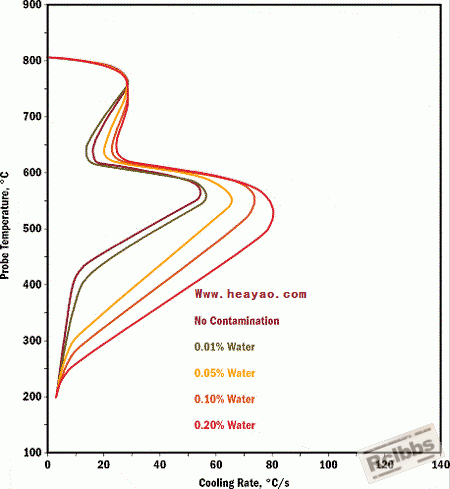

发表于 2013-9-5 20:47:59 | 显示全部楼层
登录/注册后可看大图
发表于 2013-9-5 23:20:38 | 显示全部楼层
油中有水,会造成淬火油蒸汽膜阶段延长,即高温阶段冷速降低,影响淬火效果:低温阶段的冷却速度增大,使零件变形开裂的倾向增大,因此淬火油中的含水量有严格要求。
