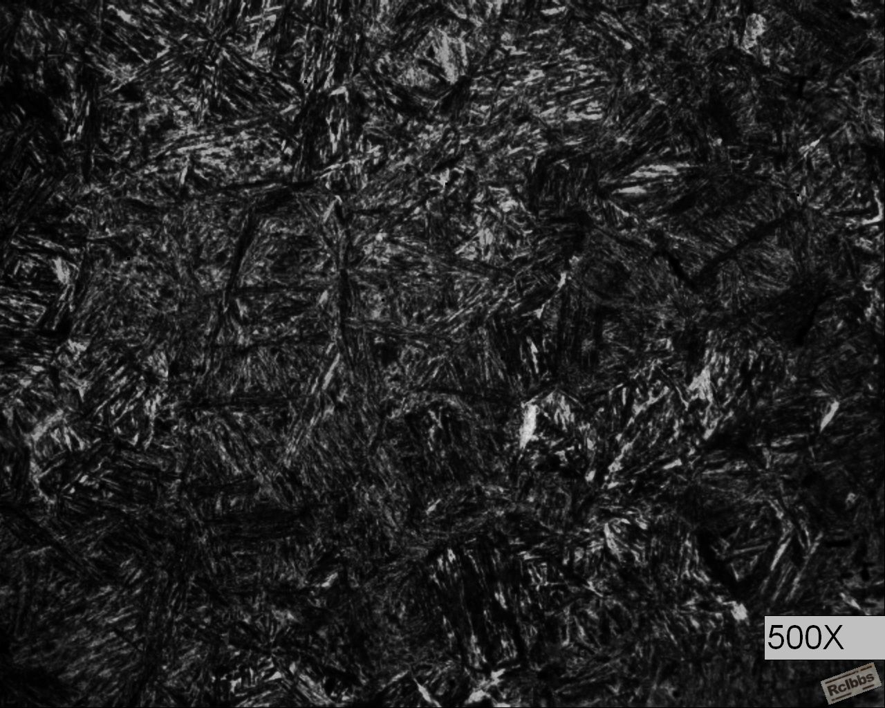

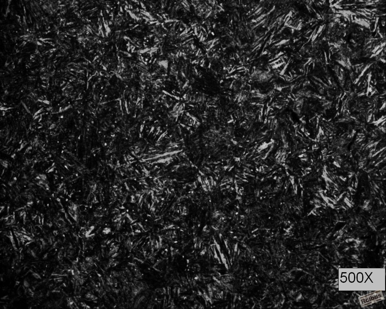

发表于 2012-11-9 19:43:30 | 显示全部楼层
按JB/T3782标准,4级。合格。
签到天数: 2419 天
 楼主| 发表于 2012-11-9 16:20:55 | 显示全部楼层
HV590左右 2个差不多硬度

 楼主| 发表于 2012-11-9 15:22:57 | 显示全部楼层
这2张照片是2批的 金相照片看一下有什么不一样

签到天数: 129 天
发表于 2012-11-9 15:29:30 | 显示全部楼层
硬化层?..........心部?
签到天数: 141 天
发表于 2012-11-9 15:45:27 | 显示全部楼层
个人感觉:第2比第1晶粒度要细!大概的热处理方向都不知道,组织不敢随意猜测!
另:敢问LZ这两个样的硬度如何啊???

发表于 2012-11-9 15:21:02 | 显示全部楼层 |阅读模式
65Mn外面做的热处理信息不知道做了个金相 做过这个材料的看看好不2 张不是一批的
