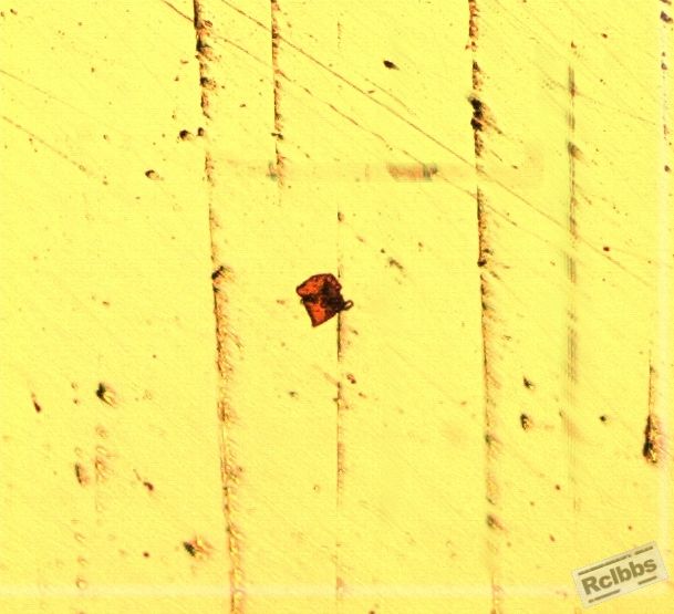

发表于 2012-11-11 17:52:05 | 显示全部楼层
我感觉象是氮化钛

发表于 2012-11-11 16:45:19 | 显示全部楼层
碳氮化钛或碳氮化钒,氮化钒明视场下粉红色,碳氮化钛在明视场下随碳含量的区别从灰色到粉紫红色。你这个我趋向于氮化钛

发表于 2012-11-9 19:33:04 | 显示全部楼层
不像,棱角太分明了点

发表于 2012-11-9 19:34:40 | 显示全部楼层
楼主将视场放大倍数看了吗?是否是假象?

发表于 2012-11-9 19:11:59 | 显示全部楼层
什么材料?什么状态?试样侵蚀了吗?多大倍数?
发表于 2012-11-9 17:27:05 | 显示全部楼层 |阅读模式
大家看看,这个红色小块是不是夹杂物?
