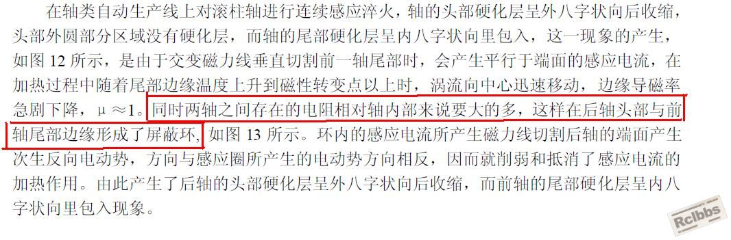

发表于 2012-11-12 21:24:41 | 显示全部楼层
   从你推荐的链接看了有关圆柱形工件扫描淬火问题,说起端部硬化层分布的内八字和外八字现象,认为用“连续感应淬火的轴类零件首尾相连处屏蔽问题的研究”解释不通。两零件同材料同形状同一扫描淬火工艺环境,若说“屏蔽”也是互相在屏蔽,不存在只是前一个屏蔽后一个,而后面那个只能被屏蔽不会对前一个发生屏蔽。
   我认为这里只涉及材料连续和间断状态感应器扫描淬火温度场的分布发生变化的问题,当感应器在材料连续区域匀速推进淬火时,热传导的边界条件近似于无限长圆柱体,此时感应器周围建立的温度场是稳定的,当然得到硬化深度也是一致的,当材料前端断开本应该向温度场外围扩散的热量在这里被阻断,即热传导的边界条件变了在材料间断处热量聚集温度上升,结果淬火硬化加深是必然的。然而在材料间断处的另一边,即后一个零件的前端则得不到来自上一段材料传递的热量,相对来说属于缺少预热下的加热,淬火硬化层自然就浅了,只有等到越过交界处之后稳定温度场逐渐重新建立,扫描得到的硬化层才又恢复正常了。

发表于 2012-11-12 20:20:24 | 显示全部楼层
nmgxaaa 发表于 2012-11-12 17:32
那同一个工件上为什么没有这种影响呢?工件先加热的那一部分产生的感应磁场,不是也会对即将加热的那一部 ...
在同一工件,其磁力线的分布是集中的,产生的一次感应电流也是集中的。所以有仿形效应
在两个头端加热时效果类似于把条形磁铁掰断了又顺着原来的样子摆在一起。外观没有变化,磁力线变了
 楼主| 发表于 2012-11-12 17:32:22 来自手机 | 显示全部楼层
jiaojiaosai 发表于 2012-11-10 19:29
文中的意思为在工件尾端上的感应电流生成的交变磁场造成另一工件头部生成的二次感应电流
而此二次电流与 ...
那同一个工件上为什么没有这种影响呢?工件先加热的那一部分产生的感应磁场,不是也会对即将加热的那一部分产生影响了吗?

发表于 2012-11-10 19:29:07 | 显示全部楼层
nmgxaaa 发表于 2012-11-10 09:19
但是电流应该是环形的 ,应该是在轴的横截面上流动的
而此二次电流与感应器在另一工件头部产生的一次感应电流是反向的
说明感应器的交变磁场与生成二次电流的交变磁场是同频率且反向
磁场具有矢量性质
正负叠加后总磁场强度降低。表现为另一工件头部的感应电流降低。达不到相变温度
其功能类似于屏蔽环
个人理解,有点绕脑子,请详细看
 楼主| 发表于 2012-11-10 09:19:02 来自手机 | 显示全部楼层
jiaojiaosai 发表于 2012-11-9 23:59
电流优先选择走电阻最小的方向
首尾相连处电阻过大,电流不经过此路径
产生类似屏蔽的效果

发表于 2012-11-9 23:59:04 | 显示全部楼层
电流优先选择走电阻最小的方向
首尾相连处电阻过大,电流不经过此路径
产生类似屏蔽的效果
发表于 2012-11-9 17:42:29 | 显示全部楼层 |阅读模式
大家好,最近看到一篇文章《连续感应淬火的轴类零件首尾相连处屏蔽问题的研究》,对里面的一段话(如图所示),不是特别理解,屏蔽环的产生和两轴间的电阻大为什么会有关系呢?
我觉得后轴头部没有淬硬,是不是因为圆角的存在增加了感应淬火的间隙,弱化了临近效应
文章链接http://www.rclbbs.com/forum.php? ... hlight=%C6%C1%B1%CE
