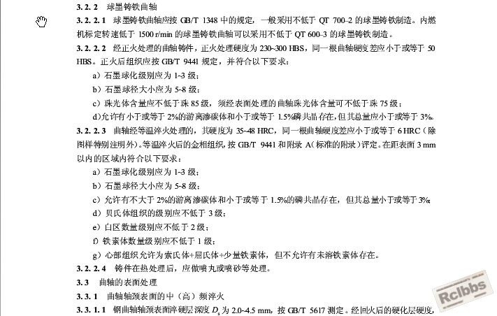

发表于 2012-11-10 20:15:49 | 显示全部楼层
比较早的2000版内燃机曲轴技术条件截图

 楼主| 发表于 2012-11-10 19:07:31 | 显示全部楼层
我们技术老大就是叫我定个标准,我也不知道具体要求多少合适,我们的零部件是汽油机曲轴。麻烦老师给个建议
