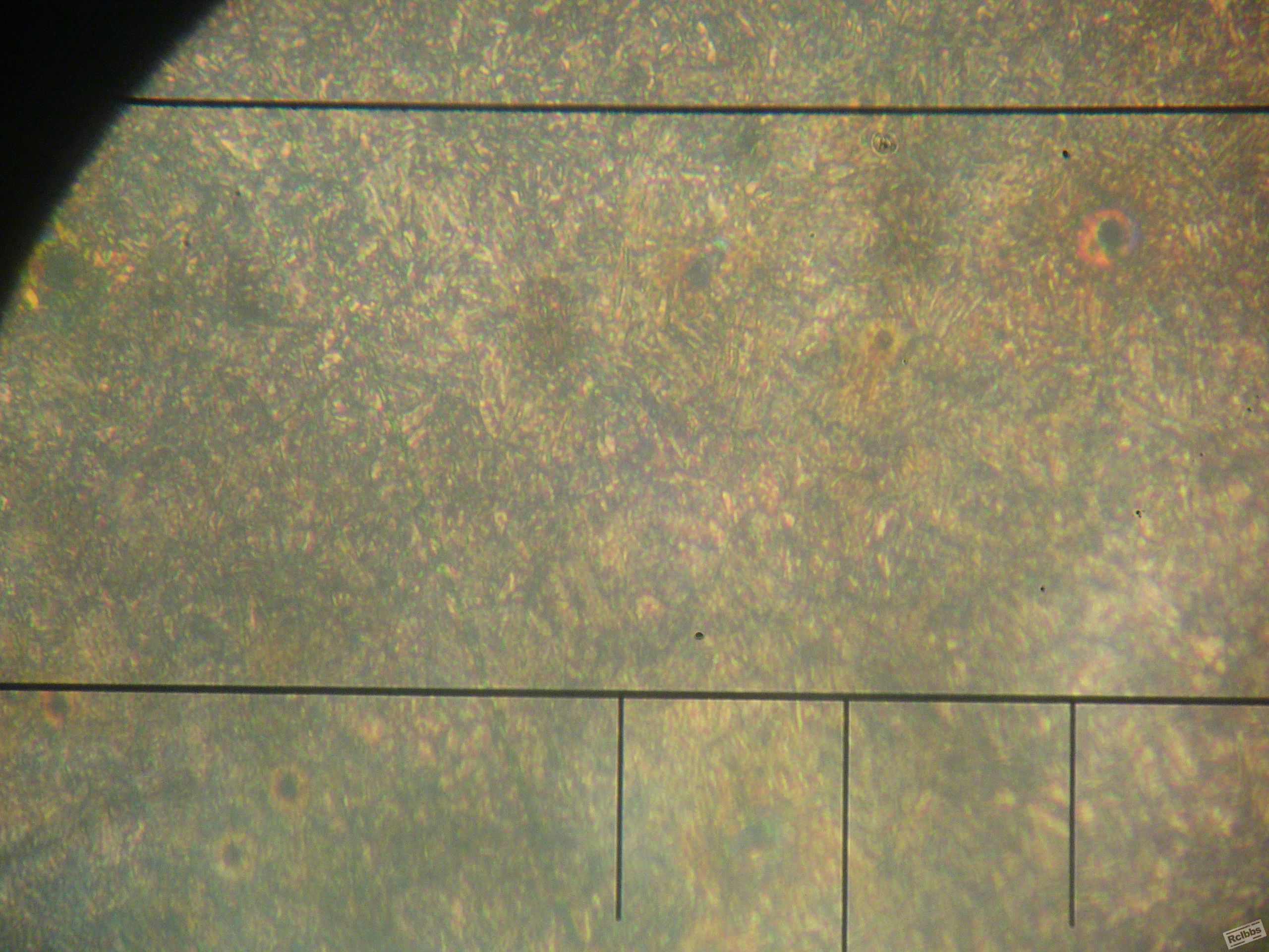

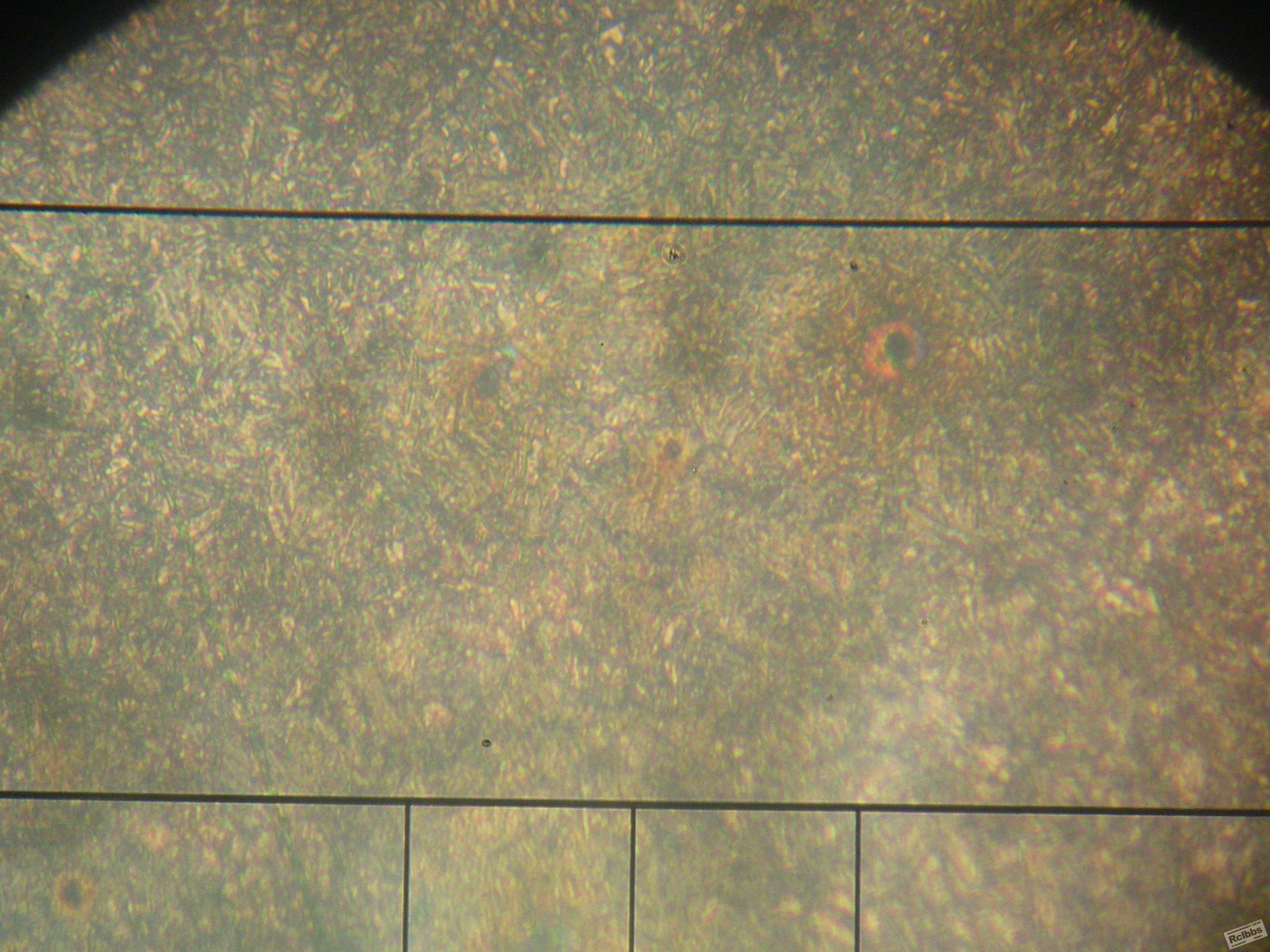

发表于 2012-11-17 23:00:41 | 显示全部楼层
同意十五楼的看法 很像余热淬火的晶粒度较粗大的保持淬火马氏体的回火索氏体组织。:)
签到天数: 10 天
发表于 2012-11-17 23:01:32 | 显示全部楼层
同意十五楼的看法 很像余热淬火的晶粒度较粗大的保持淬火马氏体位向的回火索氏体组织。
发表于 2012-11-16 08:50:32 | 显示全部楼层
魏氏组织降低钢的冲击性能,会使钢的机械性能恶化。那么做下机械性能测试
签到天数: 604 天
发表于 2012-11-16 08:21:06 | 显示全部楼层
   钢中的铁素体形态具有多样性,有一种分类方法将其归纳为六个类型,即:等轴状铁素体(PF)、准等轴状铁素体(QF)、粒状铁素体(GF)、贝氏体铁素体(BF)、针片状铁素体(AF)、魏氏组织铁素体(WF)。另一种分类表述为:晶界铁素体、魏氏铁素体侧片、魏氏铁素体锯齿、晶内铁素体、晶内魏氏体、块状铁素体。
  35CrMo钢属于含碳量低的中碳合金结构钢,热锻后如果有魏氏组织,锯齿形态将很明显。你展示的组织,未见到魏氏组织。
发表于 2012-11-15 21:03:35 | 显示全部楼层
100倍的情况看真像魏氏,不过我感兴趣的是,到底之前的是什么组织。我怎么看都不明白,有条件的话打下发亮的条状物硬度(显微),也让学习一下,谢谢
签到天数: 409 天
发表于 2012-11-14 15:43:58 | 显示全部楼层
调质后没有遗留 ,那就不是了。
发表于 2012-11-14 15:01:41 | 显示全部楼层
555 发表于 2012-11-14 13:33
请问一下板条马氏体和魏氏体有什么区别吗???
有区别的,板条马氏体是许多成群的相互平行排列的板条组成;他们空间形态是扁条状的,每个板条为一个单晶体,它们之间一般以小角度晶界相间,在正常的腐蚀剂下容易腐蚀;魏氏体在亚共析钢和过共析钢中有高温以较快的速度冷却时,先共析的铁素体或渗碳体从奥氏体晶界上沿着奥氏体的一定晶面向晶内生长,呈针状析出。不容易腐蚀;
发表于 2012-11-14 13:33:51 | 显示全部楼层
紫琅人 发表于 2012-11-11 13:56
楼主你好,材料30CrMo,热处理工艺是怎样的?看金相图片不是魏氏体组织,认为基体组织是板条马氏体
签到天数: 109 天
发表于 2012-11-14 11:11:56 | 显示全部楼层
应该不太像是魏氏组织,
 楼主| 发表于 2012-11-14 10:36:13 | 显示全部楼层
硬度一般在HRC28-32这个范围

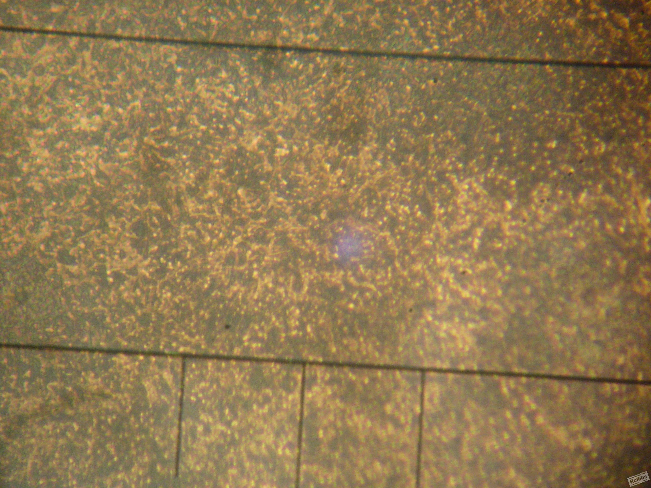

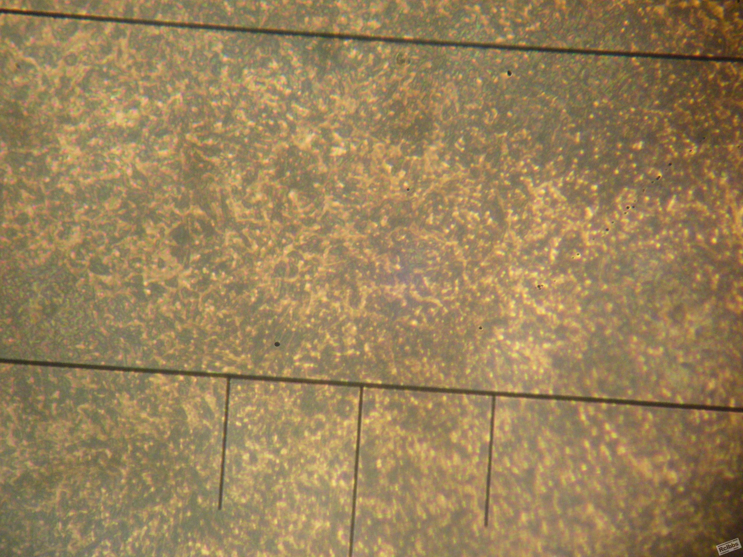

 楼主| 发表于 2012-11-14 10:22:40 | 显示全部楼层
非常感谢各位大师百忙之中提出的宝贵意见,后面我将该产品调质处理,金相如下
其间未发现W遗留下的不良组织
(不好意思,“淬火组织”和“回火组织”编辑错了位置,图片中标明淬火的应是回火,标明回火的应是淬火)
回火组织
回火组织
回火组织
回火组织
淬火组织
淬火组织
淬火组织
淬火组织
发表于 2012-11-14 10:26:41 | 显示全部楼层
希望LZ提供硬度,从此金相组织上看:为针状F+S,不是魏氏体,为中低碳CrMo钢在较高温度下加热、A均匀化比较好,在较快速度冷却(达不到淬火冷速)-正火工艺产生的一种组织。现在也有论点认为该针状F为针状B。由于该组织均匀性好、如果再细一些,可以作为一些产品的最终组织要求。该组织硬度对机械加工来说相对较高,难于加工。
发表于 2012-11-14 10:12:04 | 显示全部楼层
从100x的照片上看,我认为像是W(有针状铁素体互相垂直分布的特征)。如果说是回火索氏体,那在后3张400x的图片里铁素体中怎么看不到不规则的碳化物颗粒(索氏体是不规则的碳化物颗粒混杂的分布在白色铁素体基体上)。再说索氏体应该是淬火+高温回火才能得到的组织,但这个材料并没有淬火啊。
签到天数: 409 天
发表于 2012-11-14 09:34:44 | 显示全部楼层
不是魏氏体,没有那么多的铁素体针的
签到天数: 36 天
发表于 2012-11-14 09:14:04 | 显示全部楼层
西渡高速钢 发表于 2012-11-13 18:35
这不是魏氏组织,只不过在锻造余热淬火后常见的较粗大的回火索氏体组织而已。
我很同意你说观点。如果前面两张是100X的,那组织就是较好的保持马氏体位向的索氏体。35CrMo能够得到这样的余热淬火组织,应该说工艺控制的还不错,还有一个就是东西小。
发表于 2012-11-14 08:40:12 | 显示全部楼层
明显的宽大铁素体条并排分布,再粗大也不至于这么个样子。
发表于 2012-11-13 18:22:19 | 显示全部楼层
支持魏氏组织的说法,从楼主的图片来看,400倍放大下位向之间的夹角不像马氏体的形态。这种组织经常从熔化焊金相中看到。
签到天数: 608 天
发表于 2012-11-13 18:35:30 | 显示全部楼层
发表于 2012-11-13 15:58:56 | 显示全部楼层
自己倒没见过这样的组织
签到天数: 21 天
发表于 2012-11-13 15:36:23 | 显示全部楼层
我前几天也做了一张这样的图片,是因为正火过高,保温时间长,颗粒变粗大,形成魏氏体
