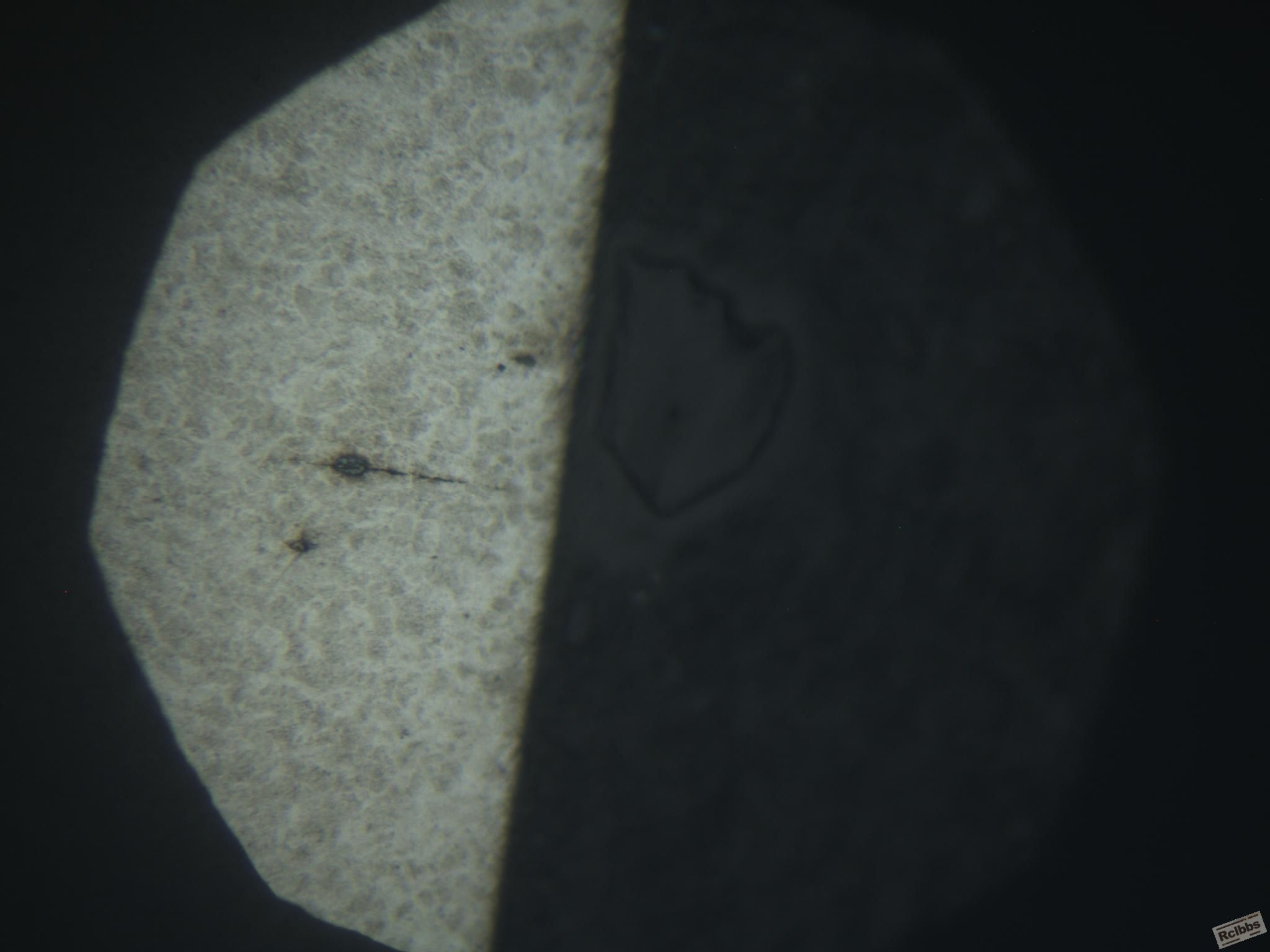

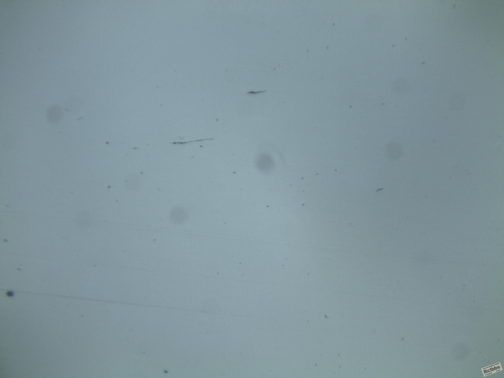

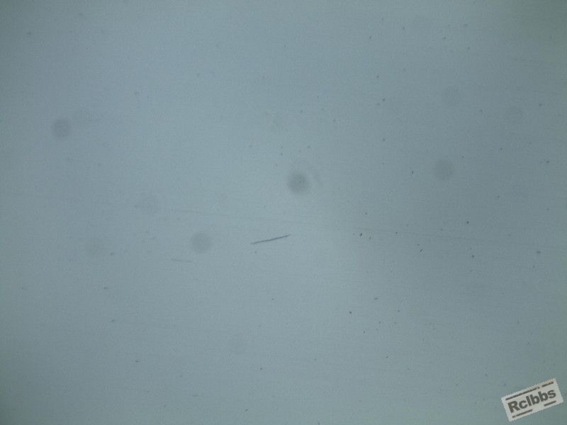

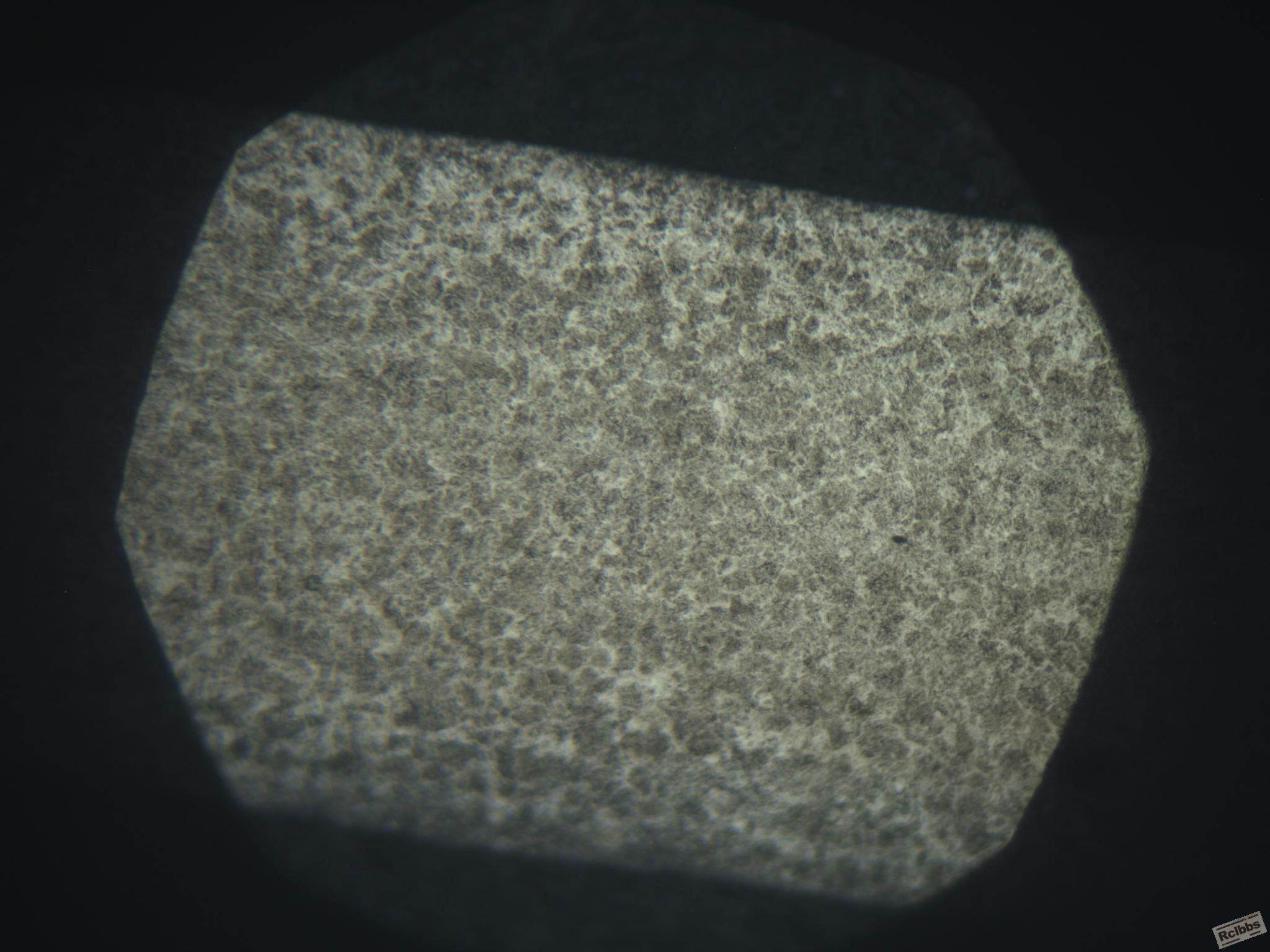

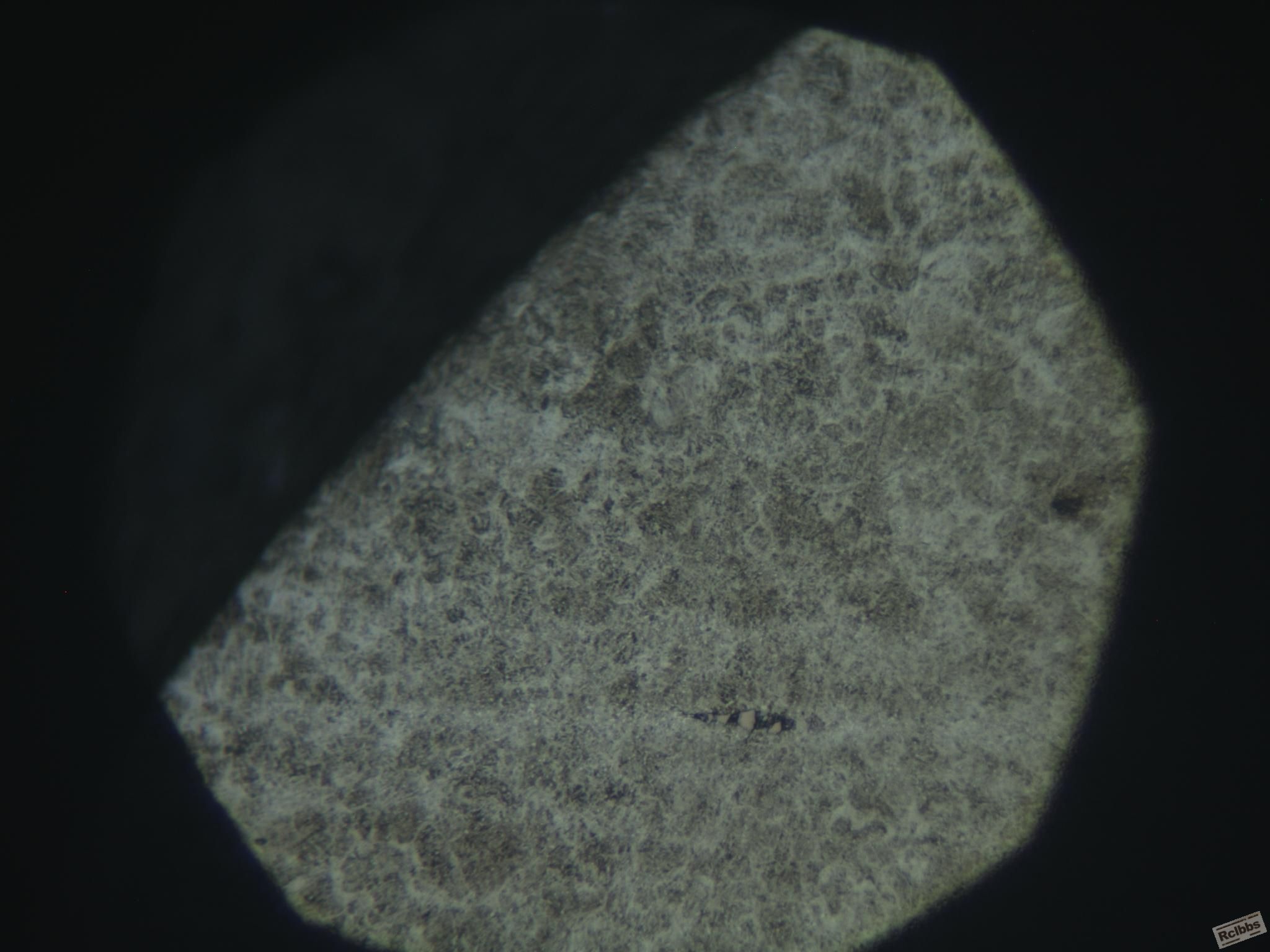

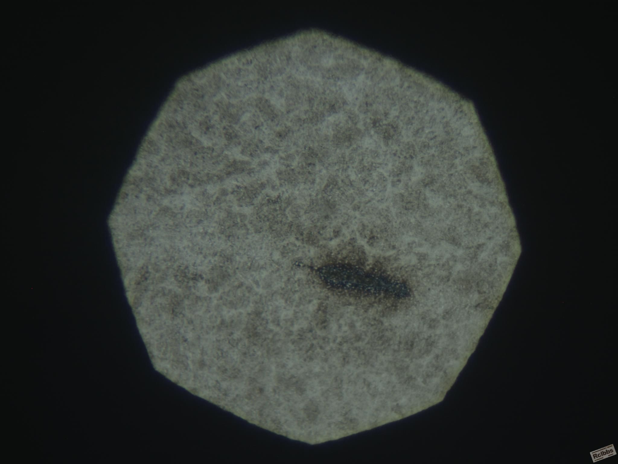

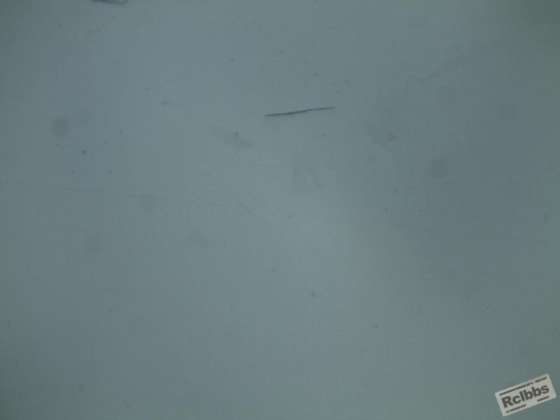

发表于 2012-11-13 11:05:33 | 显示全部楼层
没有裂纹,前三张是硫化物非金属夹杂物,后几张更象B类夹杂,图片不是太清,也可能是液析被抛掉的坑

发表于 2012-11-12 21:41:32 | 显示全部楼层
硫化物-----------------------------------------

发表于 2012-11-12 16:23:53 | 显示全部楼层 |阅读模式
各位老师:这是Gr15轴承钢淬火后的组织图片,整体淬火(外协),硬度为82~83.5HRA,帮忙看看这像是裂纹吗?前5个图片400倍,后两张200倍。第五张是杂质吗?
抛光态:
腐蚀后:
200倍
200倍
