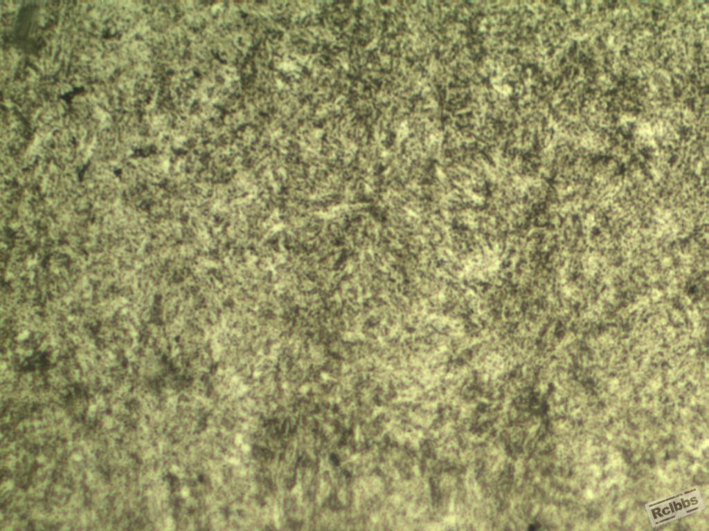

发表于 2012-11-14 20:14:17 | 显示全部楼层
似乎腐蚀过了,建议重新制样,重新腐蚀,使组织的细节能看清为止。最好提供100X和500X个一张。
发表于 2012-11-14 13:05:38 | 显示全部楼层
照片中组织不是太清楚,倍数也未交代,看材料成分符合30CrMo。
由于是中频正火,加热速度较快,组织呈现的比较细(暂时看成400-500倍)。
组织中少量的白色点状物应该是F,深色的部分是T。
只是略微发灰色的,占最大数量的组织应该是粒状B,这一点最好是测量一下纤维硬度,若略高于普通正火后的硬度,就应该是这个组织了,若硬度较高则是M,应该是前者的可能性大。

发表于 2012-11-14 11:35:05 | 显示全部楼层
我感觉象是回火索氏体

发表于 2012-11-13 21:49:13 | 显示全部楼层
中频正火?如何操作的呢?

发表于 2012-11-13 18:40:31 | 显示全部楼层
我也觉得是淬火后的回火组织

发表于 2012-11-13 18:03:27 | 显示全部楼层
请问你是那个地方的啊?东北还是广东?你这组织很像淬火后高温回火组织。焊接后冷的太快吧?

发表于 2012-11-13 10:40:58 | 显示全部楼层
样重新制好分?等着看呢,我正好有一类似产品要做,参考一下

发表于 2012-11-13 09:33:37 | 显示全部楼层
我也是觉得制样不是很到位呢,再制样试试!
发表于 2012-11-13 09:30:19 | 显示全部楼层
建议重新抛光腐蚀,组织不清楚
发表于 2012-11-13 09:08:46 | 显示全部楼层 |阅读模式
材质的C:0.3 Si:0.24 Mn:1.1 Mo、0.2 Cr、0.9
经过中频正火处理
帮忙看下什么组织 谢谢了
 楼主| 发表于 2012-11-13 09:14:58 | 显示全部楼层
帮忙看下 谢谢了
