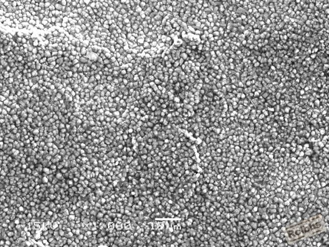

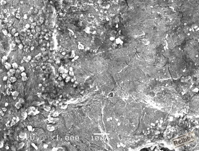

发表于 2012-12-10 14:40:21 | 显示全部楼层
我们分析前处理不良,一般确认酸洗皮膜状态
1.結晶的析出很少、且粗大化(氢脆腐蚀可能有)
2.表面密致・微細(不存在氢脆)
