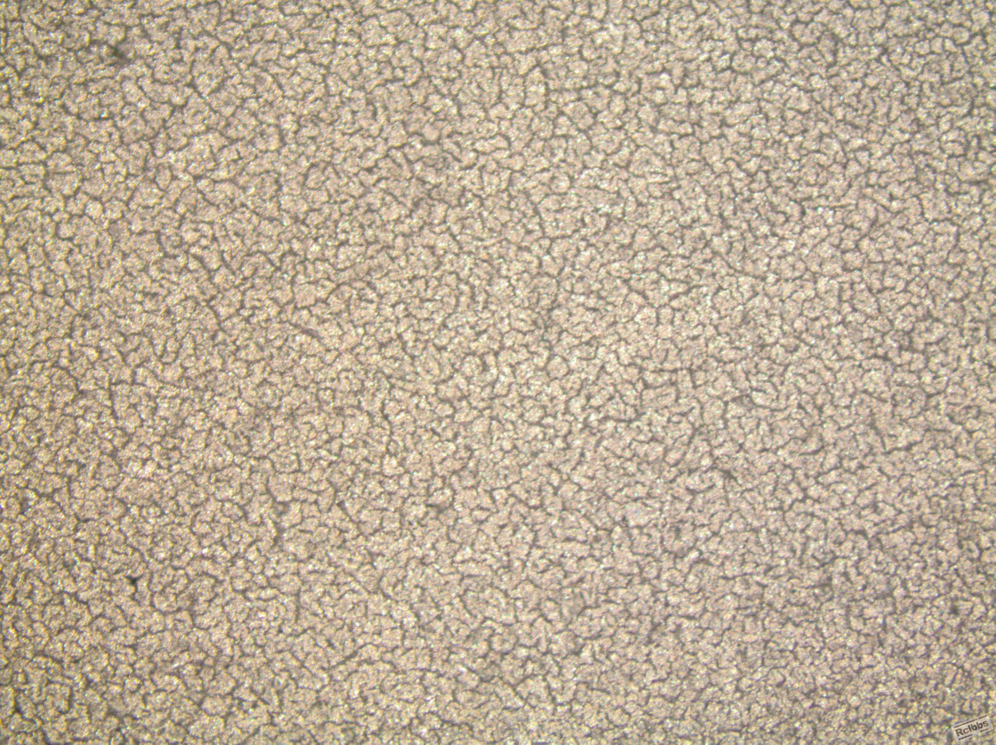

[原创] 自己做的GCr15晶粒度,效果不错

谢谢夸奖,对轴承钢研究的不是很多,但是和楼主的差不多,以前都是说是新洁尔灭,现在用雕牌差不多的。

我这也有晶粒度图片,大家共享一下,呵呵,是硝酸酒精+洗洁精,时间约50分钟左右。
晶界断的太厉害,对着图谱评级兴许可以,要是数晶粒的话,不好用。
发表于 2012-11-21 10:46:16 | 显示全部楼层

不错不错,比我做的好多了,试着用楼主的腐蚀剂再做一下

楼主做过轴承钢退火件晶粒度吗?淬火比较简单,我做出来也有你这么清楚。

赞一个,恭喜LZ获得显示淬火晶粒度的办法!
请再发一张新的,最后不用清水轻抛,用酒精轻抛,试一下,会是什么效果?
等你新的照片喔。。。。。。。

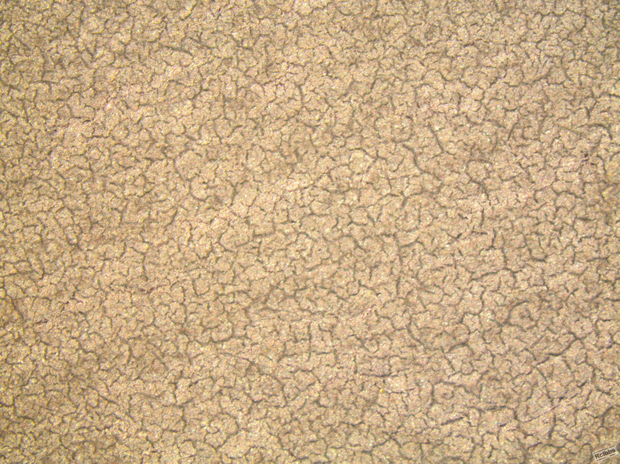

第一张还可以,第2张晶界没有完全出来
