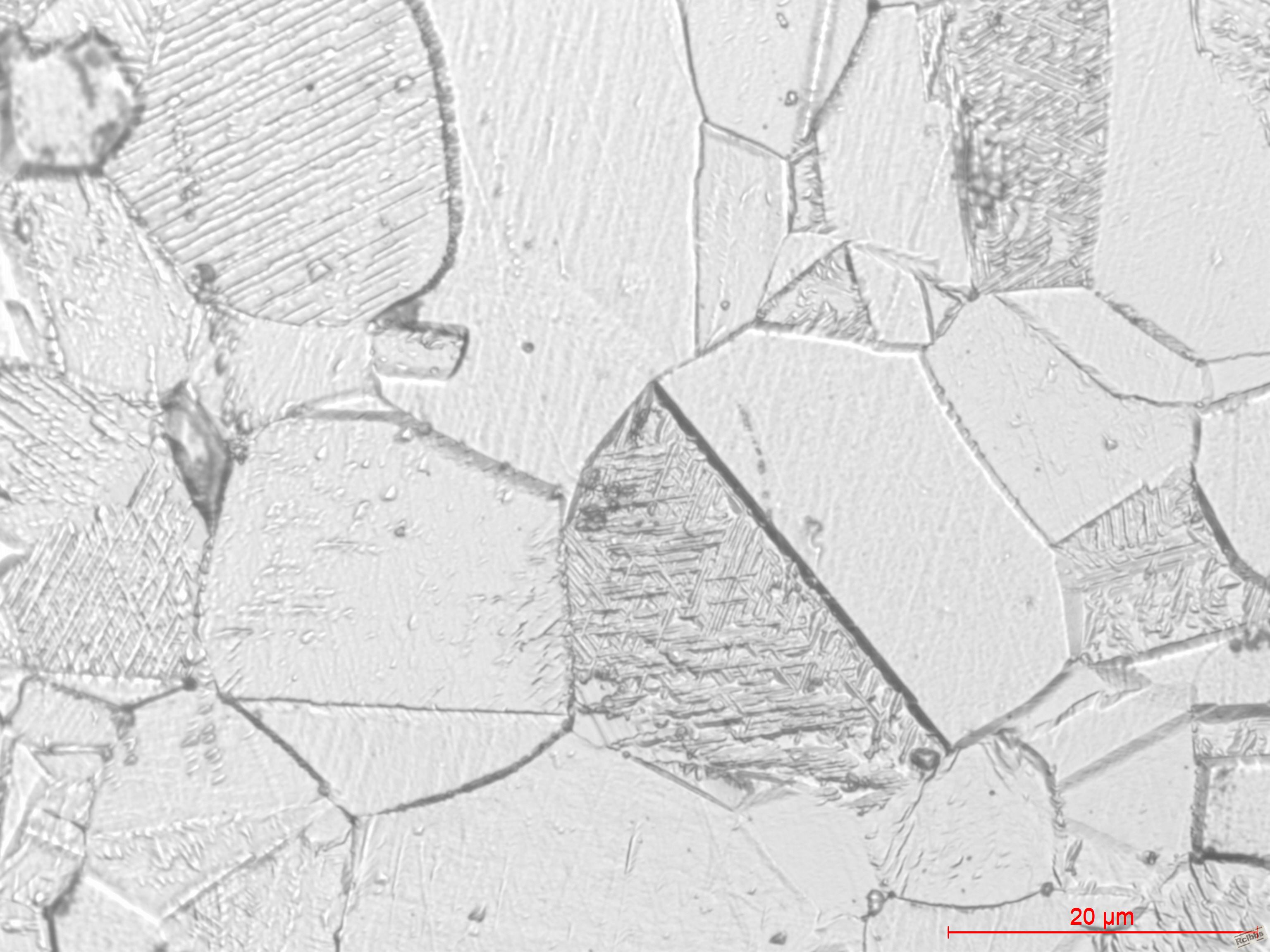

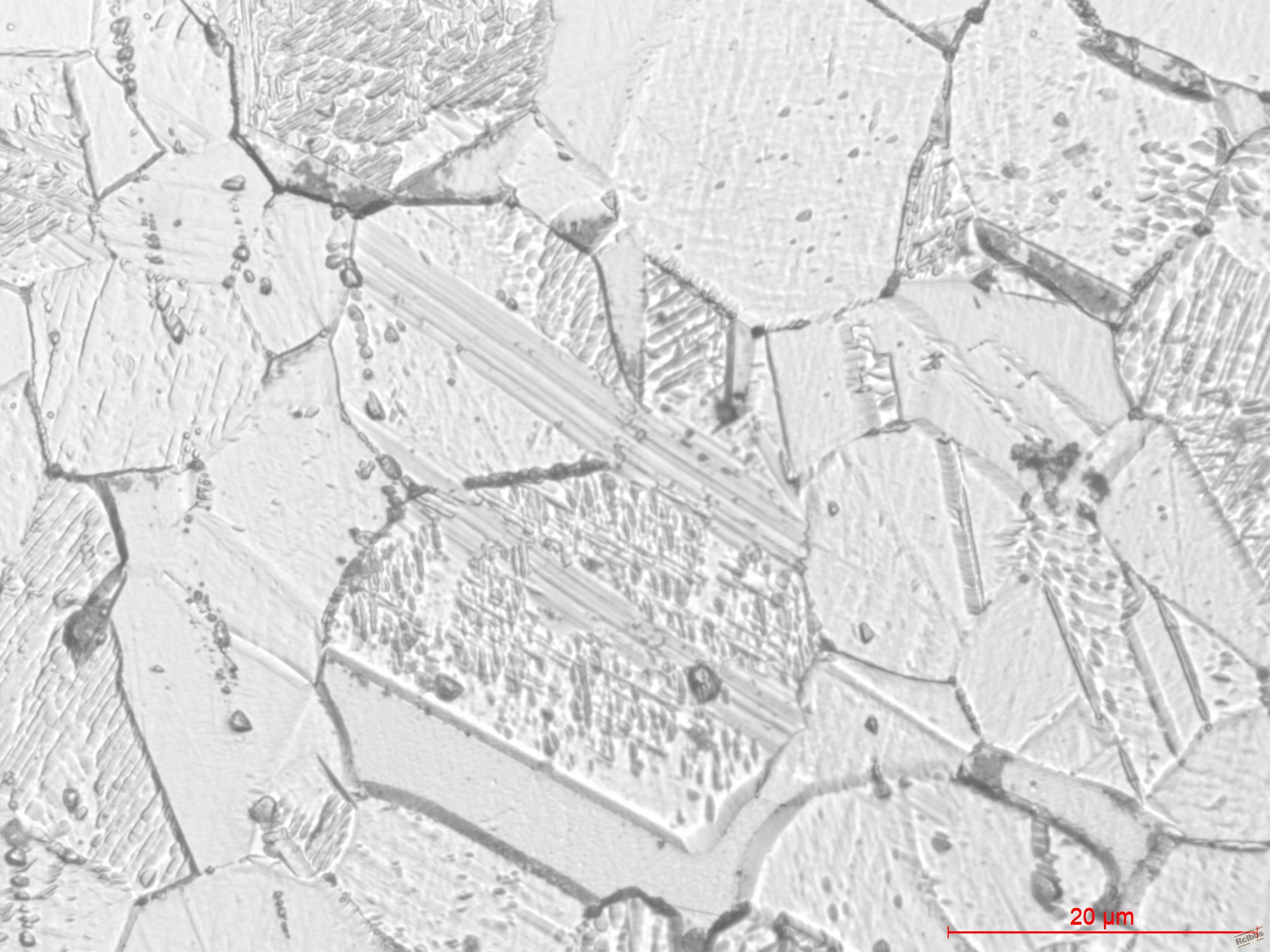

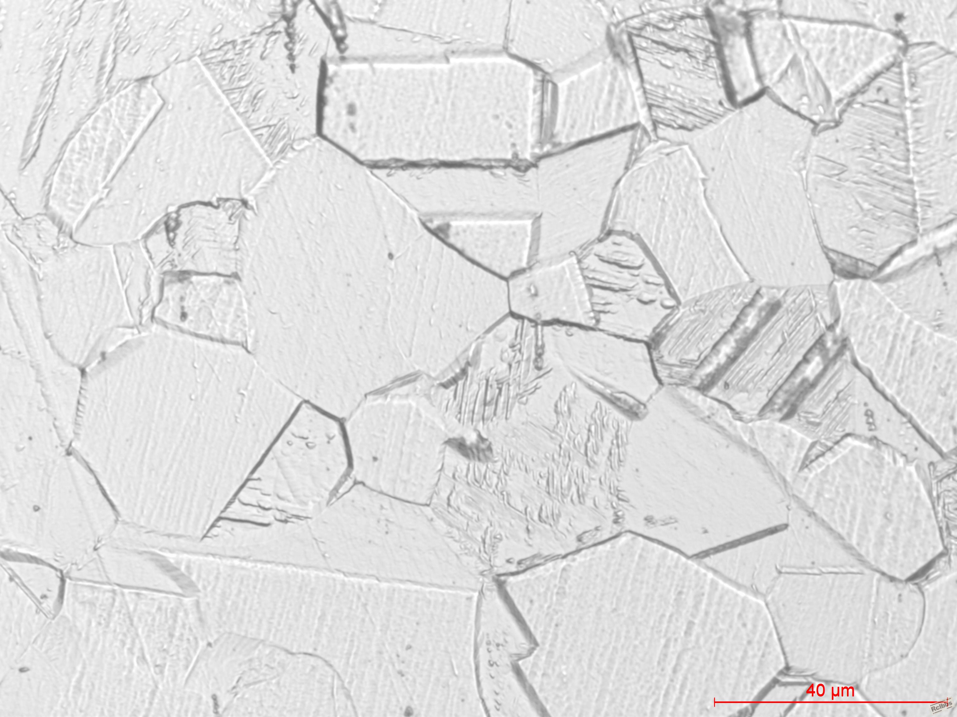

固溶处理后奥氏体不锈钢的金相是单一的奥氏体组织,图中晶内针状的部分还是奥氏体,个人认为是晶格排列朝某方向致造成的腐蚀效果差别。
发表于 2012-11-14 16:20:55 | 显示全部楼层 |阅读模式
热轧态固溶处理,1050摄氏度,盐水快速冷却
请问下面的金相图,特别是奥氏体晶内针状的部分,是什么组织呢?
