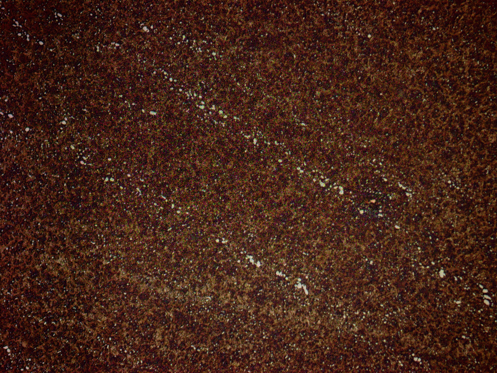

是有液析的,下面的图是500倍的,而且液析也挺重
回复 顶 1 踩 0
签到天数: 40 天
发表于 2012-11-27 11:12:40 | 显示全部楼层
500X下是看到液析了
这个视场能有1.0级吗?不确定

好像还有液析---------------------------------

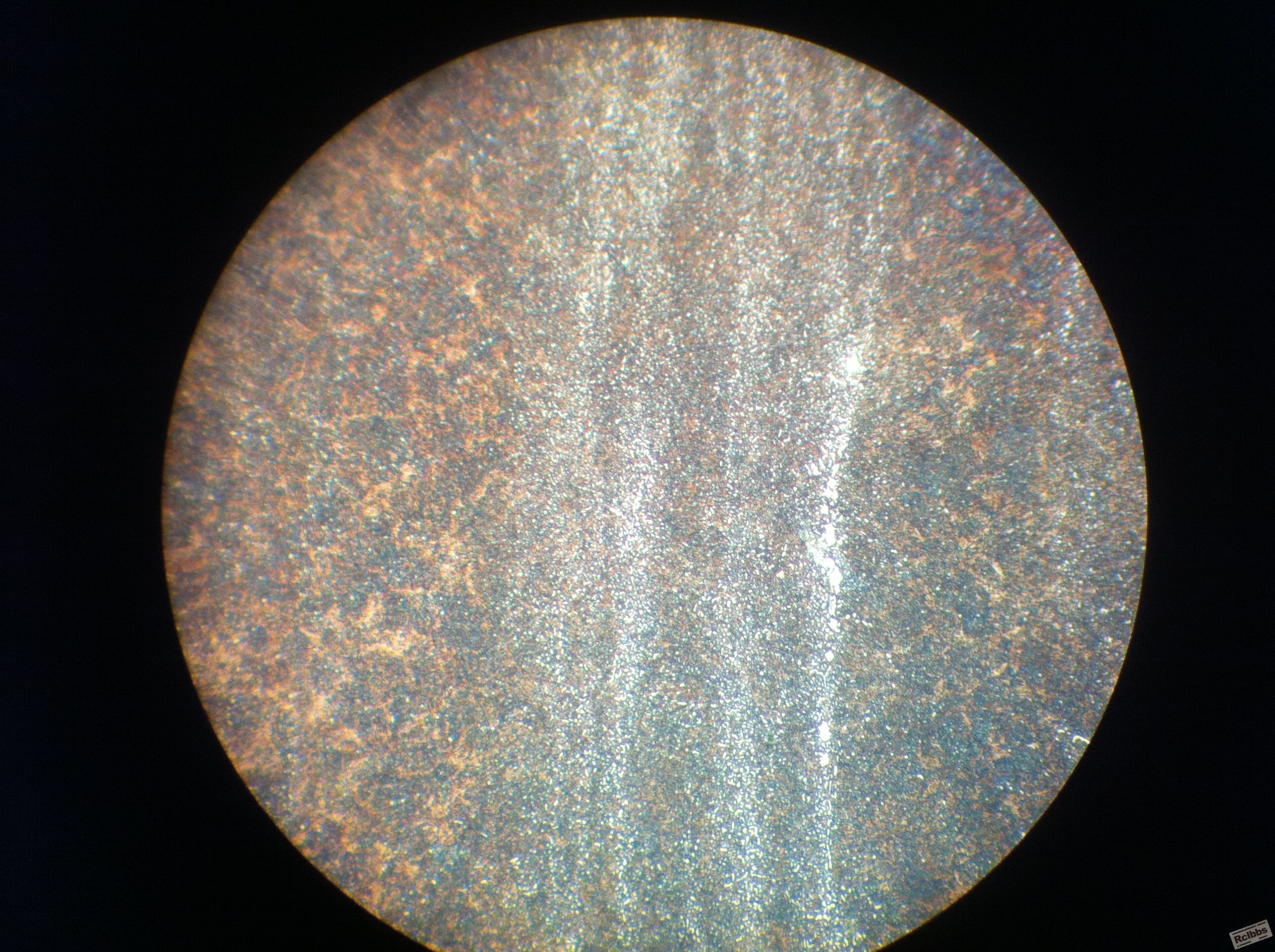

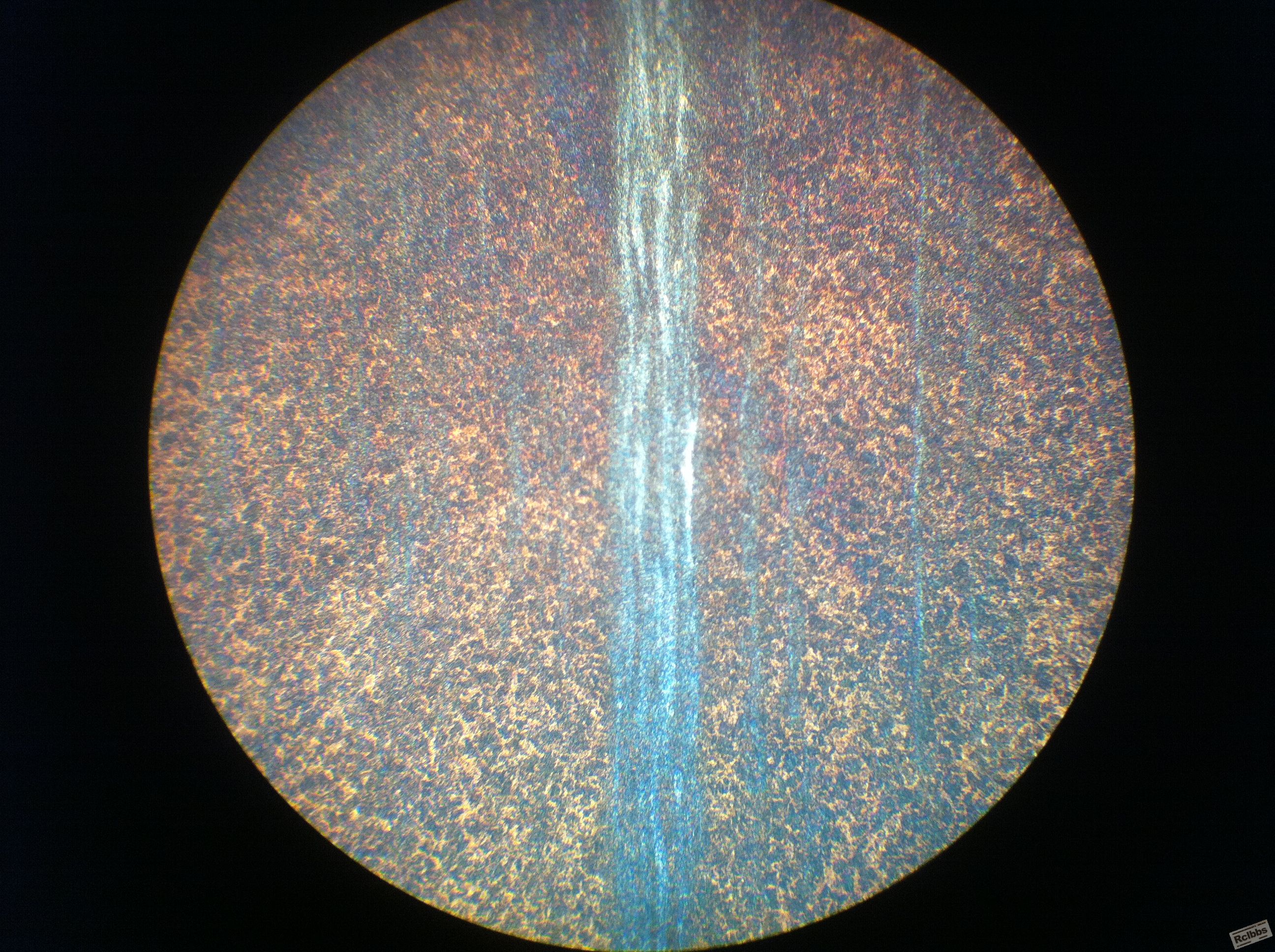

发表于 2012-11-14 20:43:13 | 显示全部楼层 |阅读模式
下图带状碳化物可评2.5级还是3级
100X
下图为同一位置放大
500X
签到天数: 249 天
 楼主| 发表于 2012-11-14 20:45:06 | 显示全部楼层
100X
500X
参与人数 1热处理币 +5 贡献值 +2 收起 理由
yfdwjt + 5 + 2 感谢上传!
