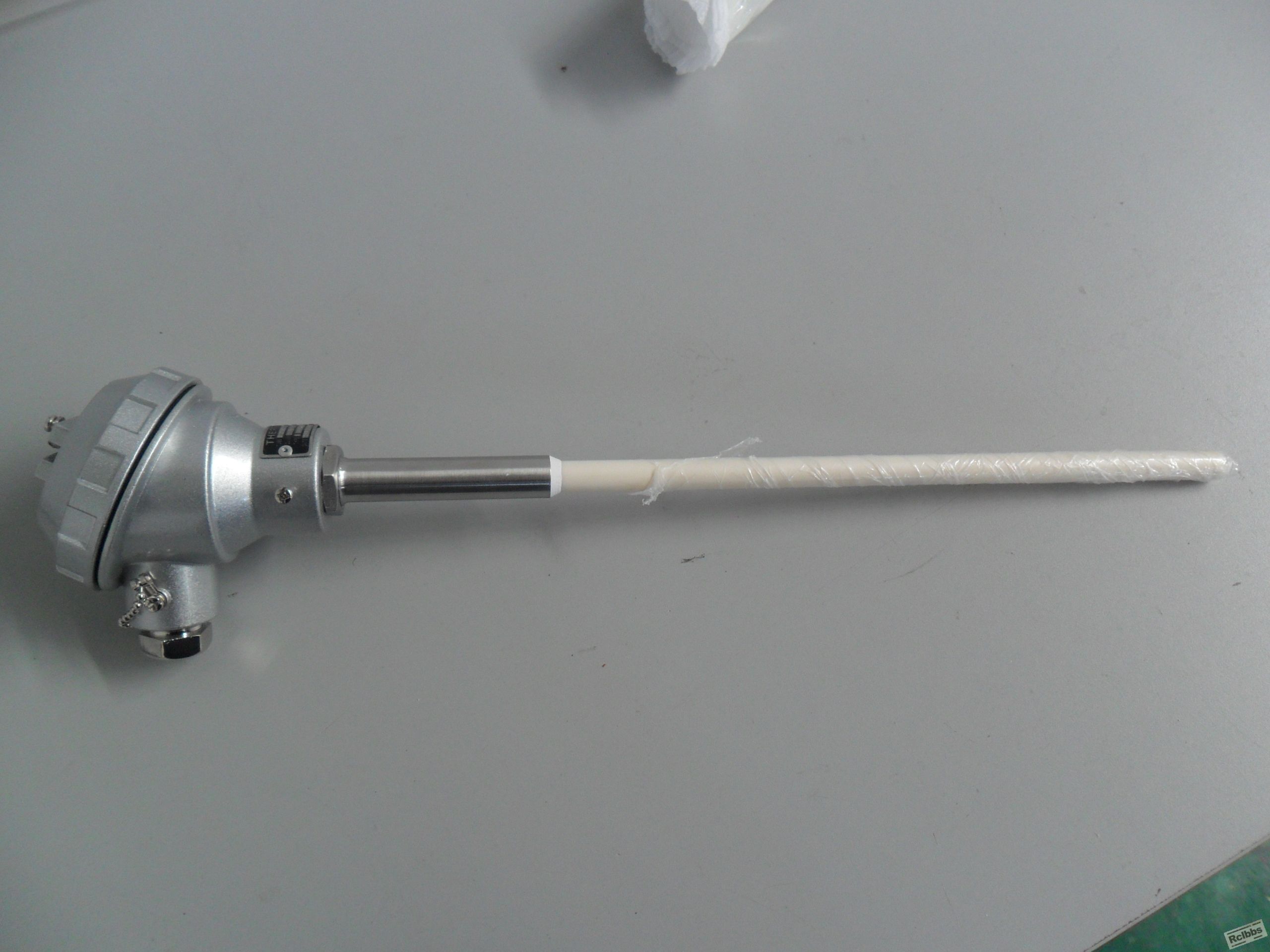

估计你家使用的热电偶是普通k型热电偶,护管要求是不锈钢,但实际上厂家提供的是可能是类似于不锈铁的护管,就会出现护管断裂现象。
最好是选用抗渗碳的热电偶比较好,价格稍微高一点。
抗渗热电偶:使用温度0-1100摄氏度,耐热钢(Cr25Ni20)护管,中间加刚玉瓷管,

嗯 有这样的问题,你可以选用陶瓷管的热电偶,刚好陶瓷管测温有滞后效应。也就是说炉罐里面的温度本来就要比炉罐外温度略低一点,反应也慢一点,用陶瓷管的比耐热钢护套的还要好点,价格基本差不多。
