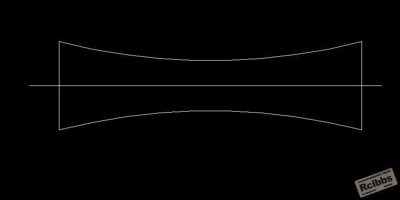

总长度2.2m,变形6-10毫米!后序是车序!谢谢你的建议。
发表于 2012-11-17 18:59:33 | 显示全部楼层
总长度多少啊?如果变形6-10丝算是不错的了!后序还要磨削加工的吧!如果控制不到理想变形,建议延缓加热速度,增加加热时间---试试看。这样的零件我没做过,常做得是台阶
签到天数: 25 天
发表于 2012-11-15 12:34:24 | 显示全部楼层 |阅读模式
利用感应加热表淬如图  空心 锥形辊子,辊子壁厚32,每次 变形都在6-10内,求高人指点。
具体工艺:感应淬火时我们采用移速不变,加热过程中我们利用顶尖对工件进行旋转,可以克服因及单边间隙不匀带来的加热不均匀。并且采用改变功率的方法(随着感应器和工件的间隙不断增大功率)。频率基本在2000-2200之间。
