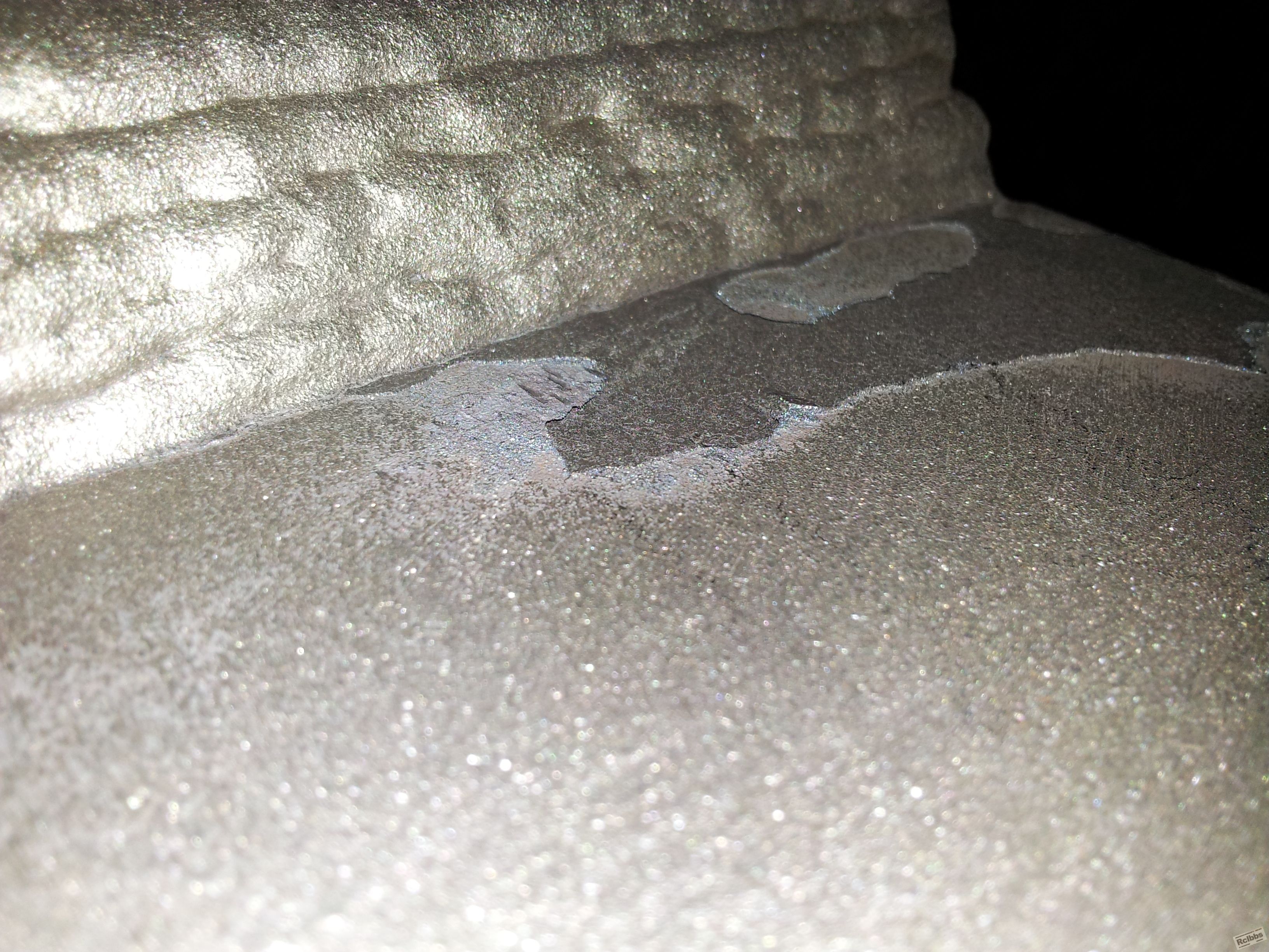

氧化不外乎和空气接触了,想下哪个过程在高温下可能和空气接触不就可以了。
 楼主| 发表于 2012-11-15 14:24:09 | 显示全部楼层
但是炉子如果密封不好的话,控制系统会报警停机的。会不会是升温过程中使用大进气量而导致氧化?
发表于 2012-11-15 13:46:57 | 显示全部楼层 |阅读模式
图片是普通碳钢消应热处理后喷砂发现的大量氧化皮,从热处理曲线以及热处理试板的检验结果看不出有过烧或过热的现象,请大家帮忙分析可能的原因。谢谢!(注:钢板在热处理前已经经过喷砂处理,所以不会是原材料上带的氧化皮,应该是热处理后产生的)
签到天数: 1890 天
发表于 2012-11-15 13:53:48 | 显示全部楼层
这不就是氧化造成的,只是较严重,炉子密封不好,漏气。
