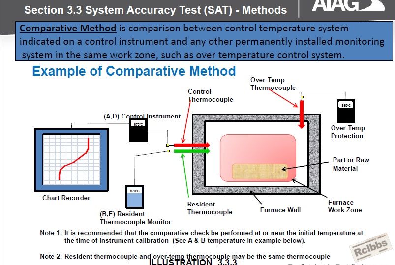

在9楼上已回答你了,只能用探测法(A、B),仔细品品给你第二个的思考。
网带炉都是四区结构,每区两根偶,一根是控偶(一般用智能PID调节仪,带数字记录),另一根是报警偶。
好了,我现在已不从事圈内的相关工作,只能提示到这里。
你去咨询下审你们公司的审核员,方法不对,你该问他哪里不对,该如何做。
如果你公司是我们的供应商,我会审核带咨询帮你们按要求做,这是我们公司体系延伸供应商的价值。

我们用的炉子是金舟电炉。淬火炉分四区每区两个热电偶共8根   既然你是高手你看看我们应该我们这台炉子应该用什么方法检测,

郁闷 ,不提供详细信息,不理解?为何?又是非专业做专业事
3rd培训过吗?不合符合项需要整改三月后复审,当心不通过给cancel。
解释:
用比较法,设备需要有控温仪与偶、常驻监控仪与偶(不是报警仪与偶)。不是不花钱就可做校准
你的设备(网带炉)不可用比较法。
------给你思考,两偶之间间隔是否<=50mm?就算好做,能否满足+/-1℃要求?
要用探测法,需要买测试仪与偶,注意精度均要满足3rd规定。自己做校准,设备人员有无热工检定证资格?
------给你思考,炉子只有一个热电偶孔,如何做用探测法?不是直接读数计算+/-5℃精度。
看来又要越说越糊涂;P 。

你这个我也有 但具体怎么做的 我们还没 搞明白 比如说上面的这纸带记录仪我们知道  但中间的那个我们设备科不知道是什么 具体怎么做的 也不会   你能不能介绍一下怎么做的那检测到东西具体用什么,

你能不能告诉我比较法怎么做地 。需要什么检测设备麻烦你详细地介绍一下
懂的一看就知,不懂的再写详细也白忙.

方法不对  不被他们认可,要整改,有没有什么方法介绍一下啊

3rd有探测法A、探测法B、比较法三种,你们用哪种?

最近公司CQi-9三版评审,我们公司关系系统准确性这一块被开了不符合,希望高手指导一下系统准确性怎么检测,  我们是网带炉做轴承的
