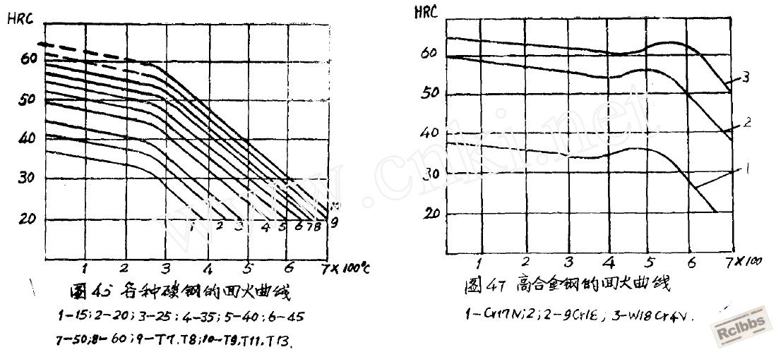

给你参考:淬火钢的回火温度

 楼主| 发表于 2012-11-16 18:03:15 | 显示全部楼层
chg1555 发表于 2012-11-15 21:33
给你参考:淬火钢的回火温度
这个曲线图很好,谢谢!但是它有一定的局限性------材质太少,不能涵盖较多的材料!
