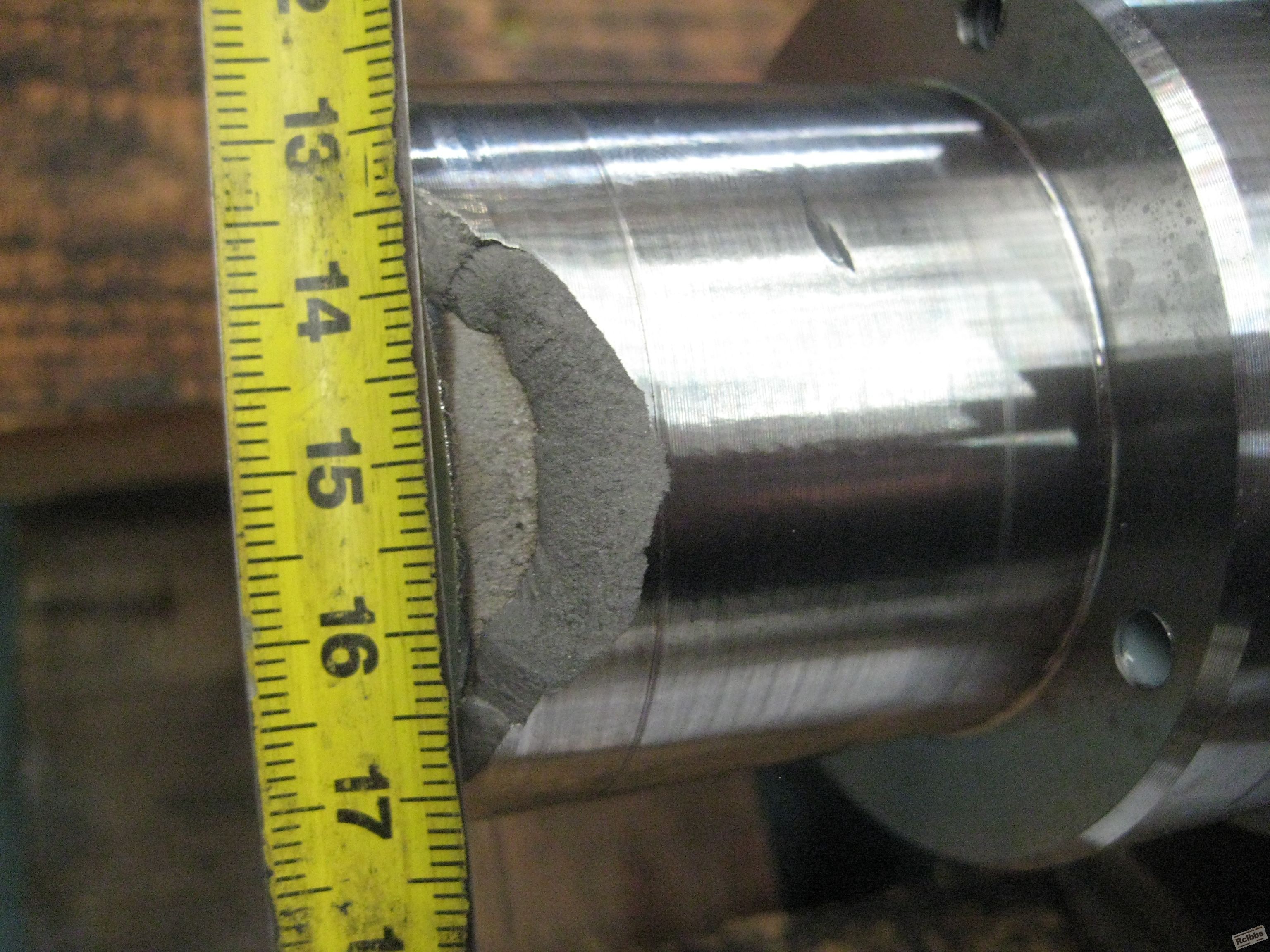

这是一家的分析结论,大家谈谈是否准确,另外还有另外一家鉴定机构的结论分析;两家的结论是不同的。

LZ可否再补几张照片:
1、从断口发生部位的端面方向,远距1张,近距1张(将断面纹路拍得更清晰一些);
2、再补1张原照片角度的,但需要更近距一些,最好用“微距”模式下拍出,断面纹理展示更清晰一些;
3、原照片断面的右侧是否是一个磕碰的坑啊?
带表尺拍,赞一个,继续。

其他部位成分正常,只有断裂处局部成分偏高

碳超了不少啊。表淬端部倒圆角了吗?

    您用的是什么设备,工件的预先热处理工艺,剥落部位的深度等是否可以告诉一下。

高频淬火设备,预备热处理调质205-230HB,表淬硬度技术要求45-48HRC;供应商发回我公司时发现一工件发生剥落;剥落部位做光谱分析含碳量0.33-0.44。

附件是开裂部位,大家看看有哪些原因会出现这情况

淬火后检测硬度55-58HRC
