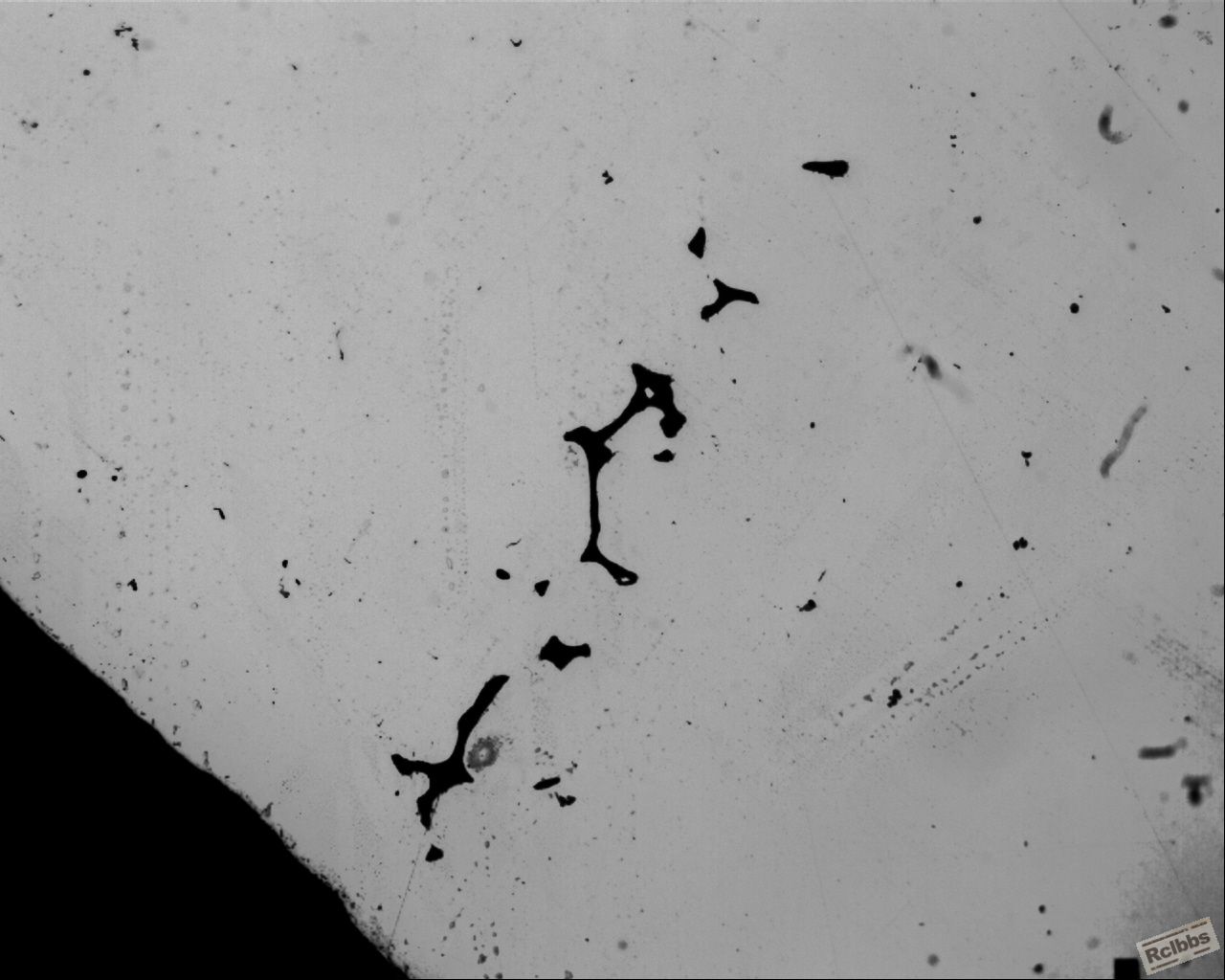

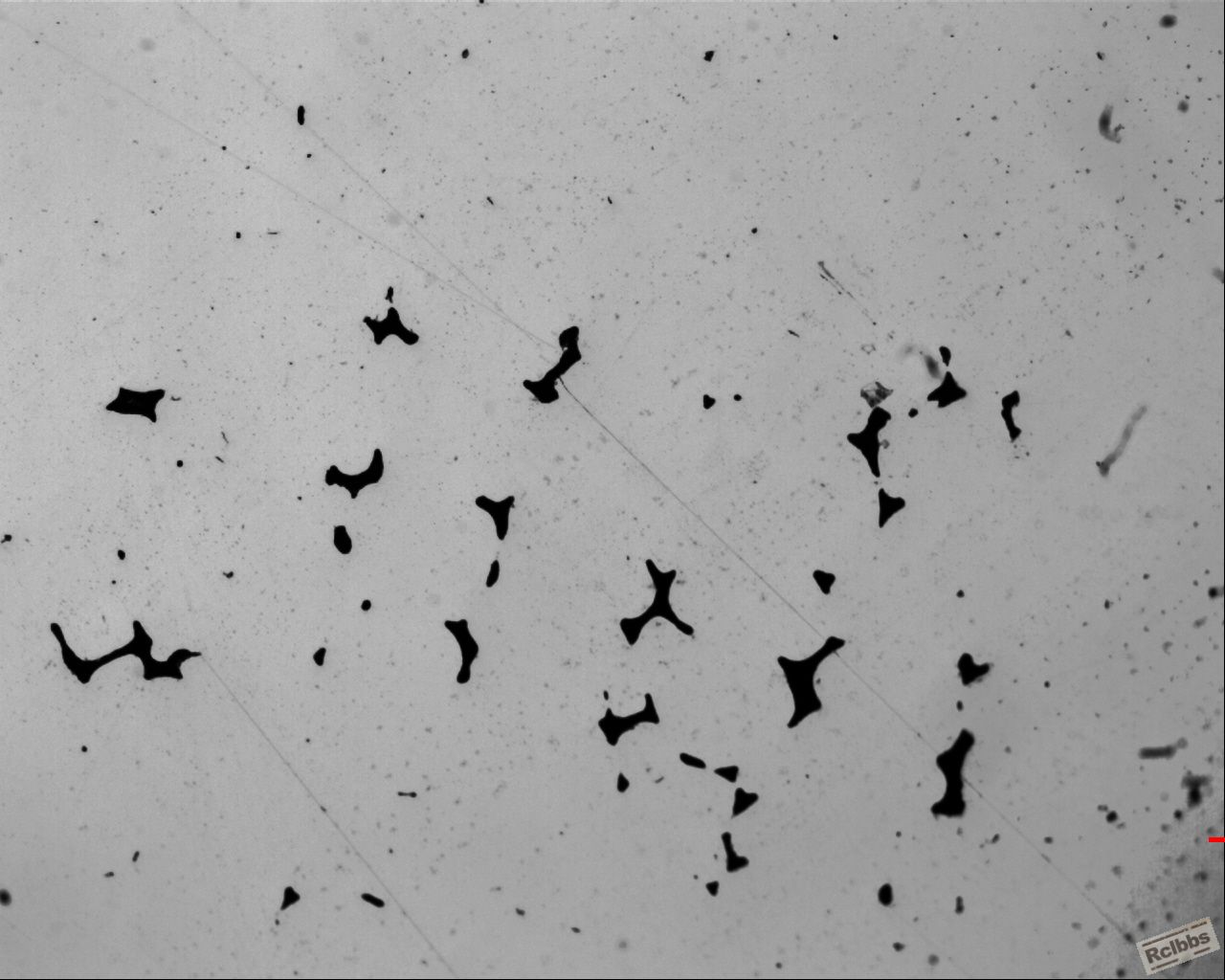

做了个渗碳钢的金相意外发现

表面和心部都有发现这个现象。。不是很多 局部出现

发表于 2012-11-18 16:22:56 | 显示全部楼层
会不会是局部过烧????

 楼主| 发表于 2012-11-18 16:24:31 | 显示全部楼层
边缘渗碳的地方和心部都看到了

发表于 2012-11-19 08:55:55 | 显示全部楼层
符合晶界氧化特征,楼主将试样腐蚀一下,再做判断。

 楼主| 发表于 2012-11-19 09:08:01 | 显示全部楼层
腐蚀的时候发现的 心部是板M 我以为是脏东西重新抛光 还是有
签到天数: 1505 天
发表于 2012-11-19 10:20:17 | 显示全部楼层
晶界上的东西;以前在钢材晶界过烧时曾静看到过。你渗碳钢是什么材质?渗碳温度有异常?换是原材有问题?要挨个查查。

发表于 2012-11-19 13:56:43 | 显示全部楼层
很有可能是过烧,请楼主查一下炉子的具体温度,或者锻打时的温度

 楼主| 发表于 2012-11-19 17:08:16 | 显示全部楼层

发表于 2012-11-20 09:55:35 | 显示全部楼层
这么黑,黑的这么纯粹,不是组织了,应该是孔洞。
如果发生在表面(现在的表面或曾经的表面),可能是过烧;
如果发生在内部,呈带状(具有明显的线方向),应该是显微孔隙。
楼主这个更像沿晶分布的,过烧可能性大点。

签到天数: 256 天
发表于 2012-11-20 13:32:52 | 显示全部楼层
一、锻件。应是锻造过烧,若是显微孔隙(铸锭产生)一般周围伴有非金属夹杂或夹渣,显微孔隙锻后会部分融合,未融合部分也一般不会完整呈现等轴晶粒体征。
二、铸件。显微孔隙。
