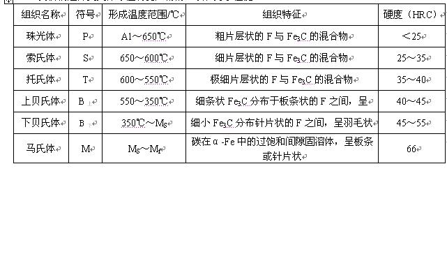

发表于 2007-12-28 06:30:18 | 显示全部楼层
给你点资料,参考一下。
