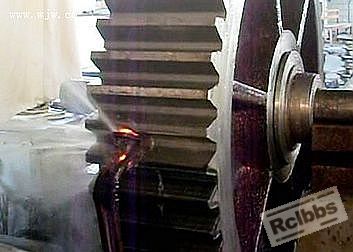

发表于 2013-1-16 19:51:49 | 显示全部楼层
沿齿槽淬火比较好
如果有条件渗碳后压淬。
发表于 2013-1-14 15:09:52 | 显示全部楼层
根据齿轮的受力情况,应该用延齿槽淬火

发表于 2012-11-23 11:27:41 | 显示全部楼层
不知道齿轮的模数,m>7的话,推荐用延齿槽感应淬火,因为可以保证齿根淬硬,做的好的话齿顶还不交叠(也要看技术条件需不需要),但需要专用淬火机床,并且单独设计感应器

一。齿顶直径有630mm,齿高40mm挖掘机驱动轮可以用同时加热表面淬火,需大功率电源。
二。如果用单齿淬火方式,可包齿而非包齿顶淬火 ,齿顶处需依赖传导传热加热。
三。单齿淬火根部可不淬硬,[主要要求齿面硬度,齿顶处硬度也要检查],各主机厂均能够接受的。

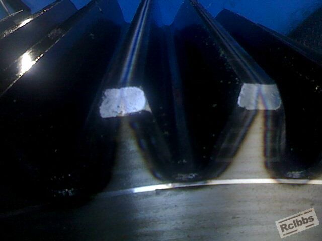

发表于 2012-11-19 11:24:55 | 显示全部楼层 |阅读模式
我厂准备表面淬火一种挖掘机驱动轮,齿顶直径有630mm,齿高40mm,如果用单齿淬火方式,通常应该沿齿槽淬火,还是包齿顶淬火为好?

包齿淬火。沟底温度上不去没有硬度的。
沿齿槽淬火。比较好
具体要看你做多少模的。我发的是18模的。
发表于 2013-7-2 12:40:13 | 显示全部楼层
激光淬火,局部淬火较好,
发表于 2013-7-2 13:03:26 | 显示全部楼层
单齿淬火的话,在齿槽淬火,我也是做挖机、履带吊车、推土机的  多交流。
