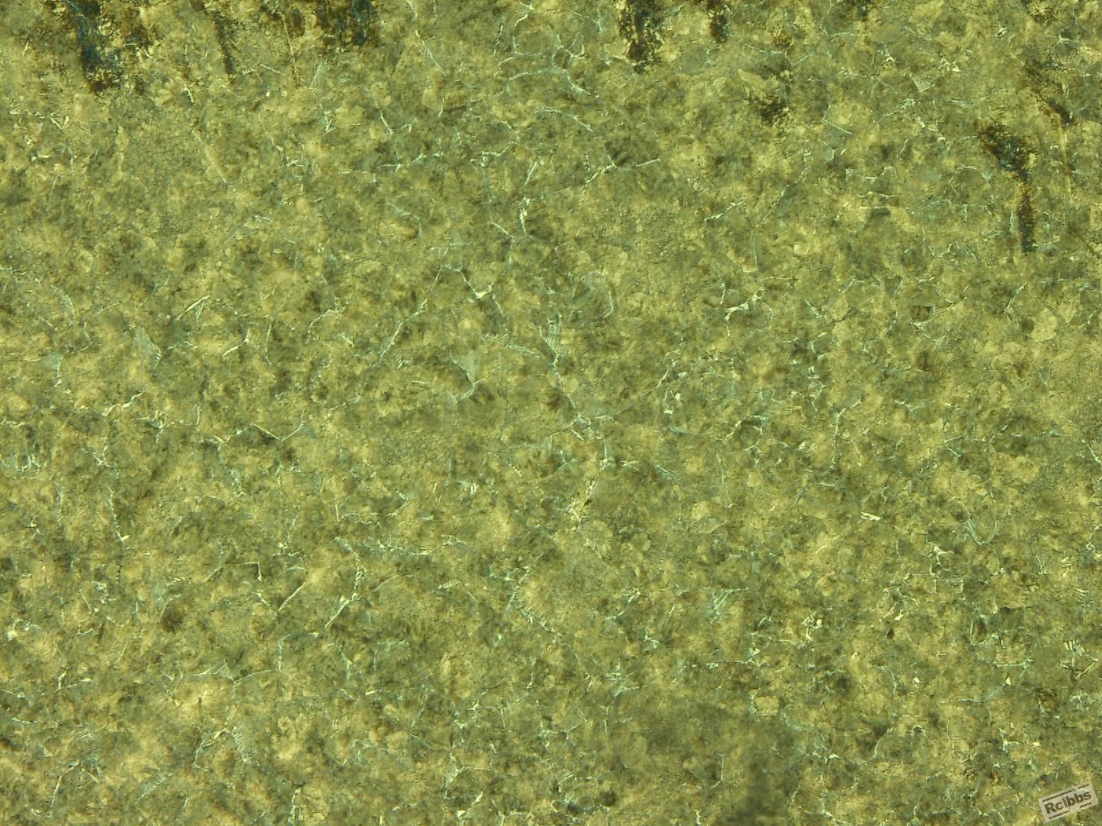

最后一张图片好象有网状铁素体析出.

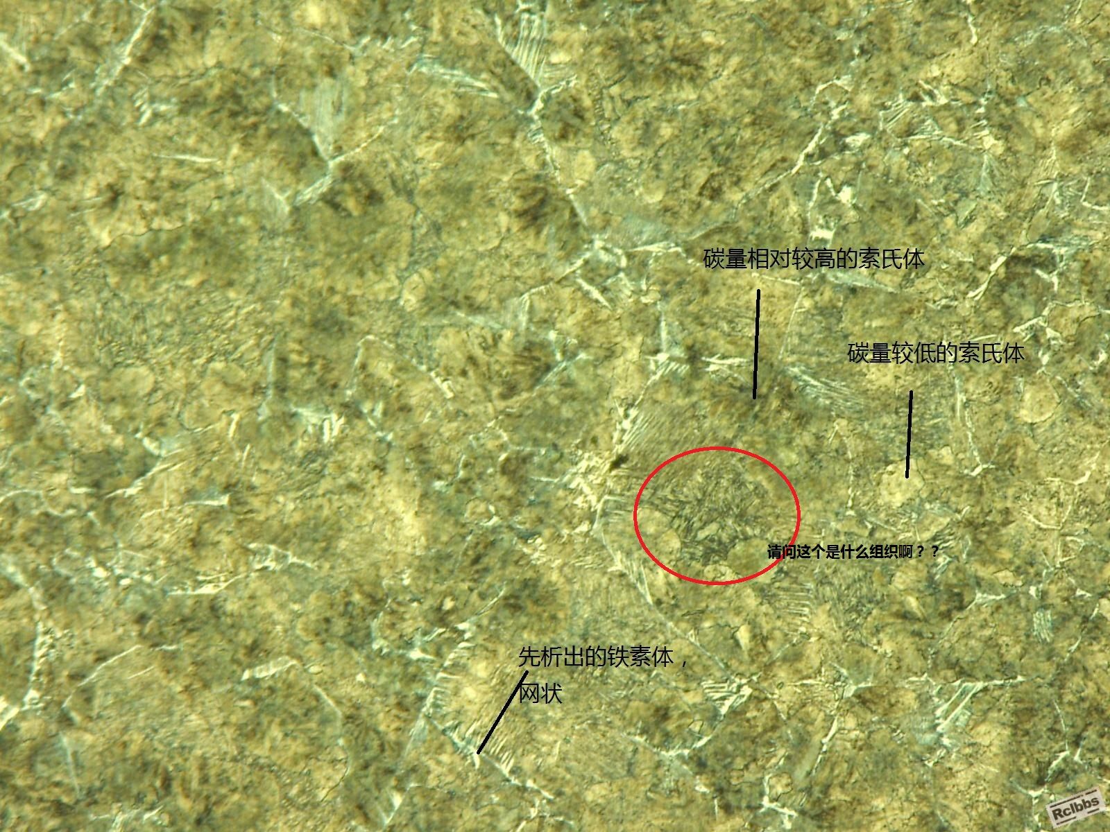

hovely 发表于 2012-11-26 13:48
图片中的标识为个人观点,如有不对请大家指正,以免误导,谢谢

都是回火索氏体,同意8楼说的含碳量不同。个人认为是淬火时奥氏体均匀化不好。

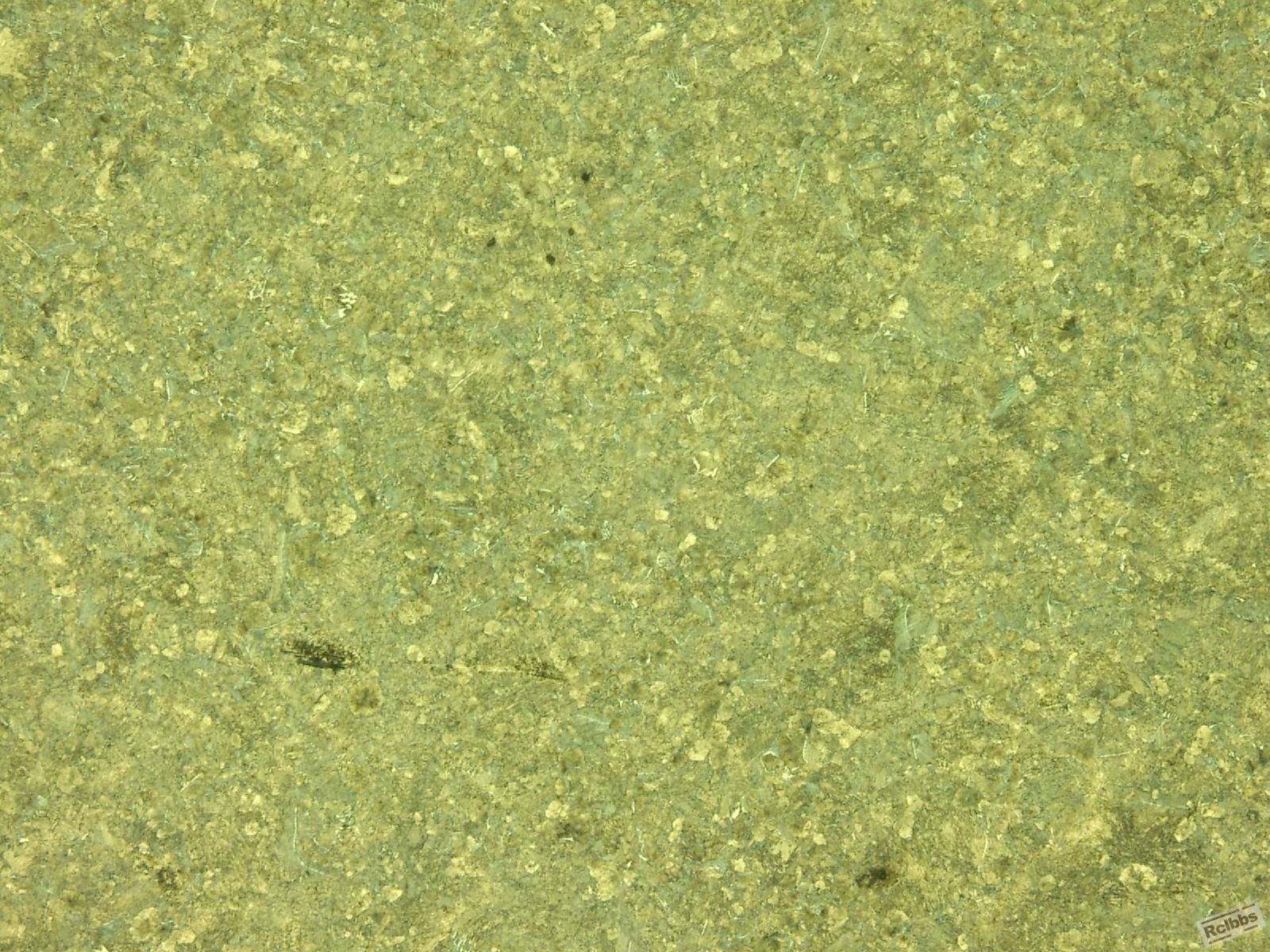

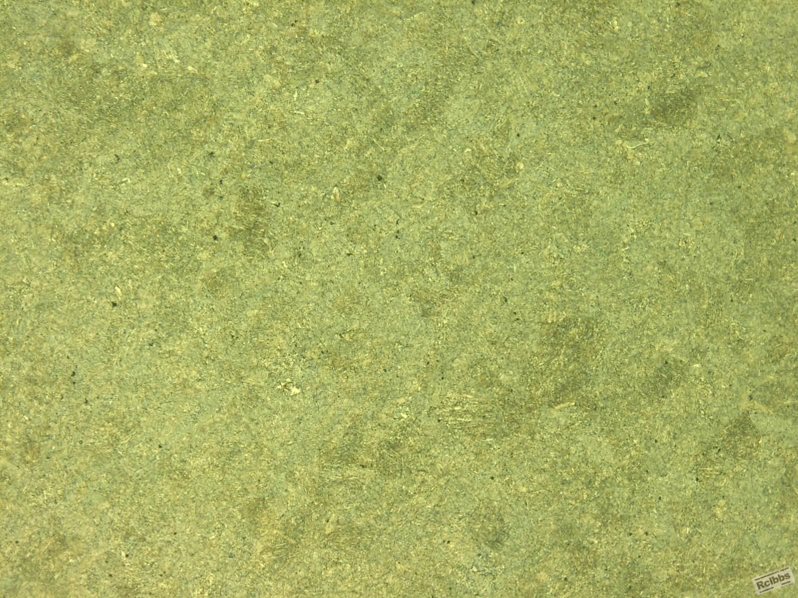

发表于 2012-11-26 13:48:21 | 显示全部楼层

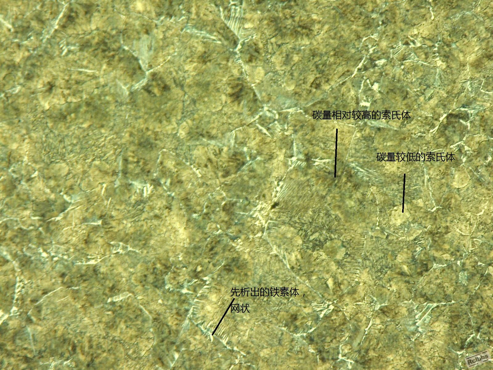

sniper7034 发表于 2012-11-26 11:23
这张图片很好啊!   能不能帮忙做下各种组织的标示,我自己金相能力有限,请教下啊!
45-s-200_表层.jpg 45_s_200_二分之一处.jpg 45-s-200_心部.jpg 45_s_500_心部.jpg 图片中的标识为个人观点,如有不对请大家指正,以免误导,谢谢
发表于 2012-11-26 11:23:37 | 显示全部楼层
hovely 发表于 2012-11-20 08:26
应该是C含量较低的索氏体,附一张先析出的铁素体和C含量较低的索氏体同时存在的金相对比照片,希望可以说明 ...

           暗区和亮区都是回火索氏体,由于碳含量不均 所对应的转变点不同,图片少数区域还存在马氏体位向的回火索氏体,

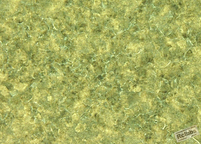

乍一看像是保持马氏体位相的回火索氏体,依稀能看到板条状,但楼主通过用620度重回并未消除,可以给予否定。建议LZ打下块状区域中组织的显微硬度,结合显微硬度最终判断组织。

15楼说的不错 ,以你的图片500倍数卡铁素体成为网状,而且从晶界析出了倒刺状的铁素体,成为魏氏体组织形态,从你低倍看铁素体成网状也是明显的

在截面较大或是未能完全淬透的结构钢中常见这种组织,材料未能均匀A化或是偏析引起局部A贫化,在随后的冷却过程未能较好的控制冷却速度,由于A的成分不均匀,从贫C区首先析出F,并且成排状向晶内平行析集,由于C在低温时扩散能力较弱,所以一部分C脱溶析出,而另一部分C在F中发生固溶,形成含碳F,随着温度进一步下降,F长大并在两侧开始析碳,当C析出量达到一定时便形成了渗碳体,从而形了形成了B,经高温回火后被保留。

在A化不充分的调质材料中经常见到这种组织,14楼的帖子里的图片更能说明,原始锻造组织在A化不充分的前提下,未能消除,同时伴生贫碳区的索氏体。

发表于 2012-11-22 15:33:06 | 显示全部楼层
附个200X 的,本来附500的是为了让lz看的清楚点,没想到被认为W。

发表于 2012-11-22 15:20:03 | 显示全部楼层
你这个图片魏氏体组织严重!
