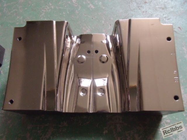

 楼主| 发表于 2012-11-28 21:03:10 | 显示全部楼层
模具
处理后模具
处理后模具
 楼主| 发表于 2012-11-28 20:35:06 | 显示全部楼层
对 TD之后 HV可以达到2000以上  我们是引进日本人的技术

发表于 2014-12-16 19:33:07 | 显示全部楼层
    TD处理出来怎么是这种颜色呢,变形大吗
