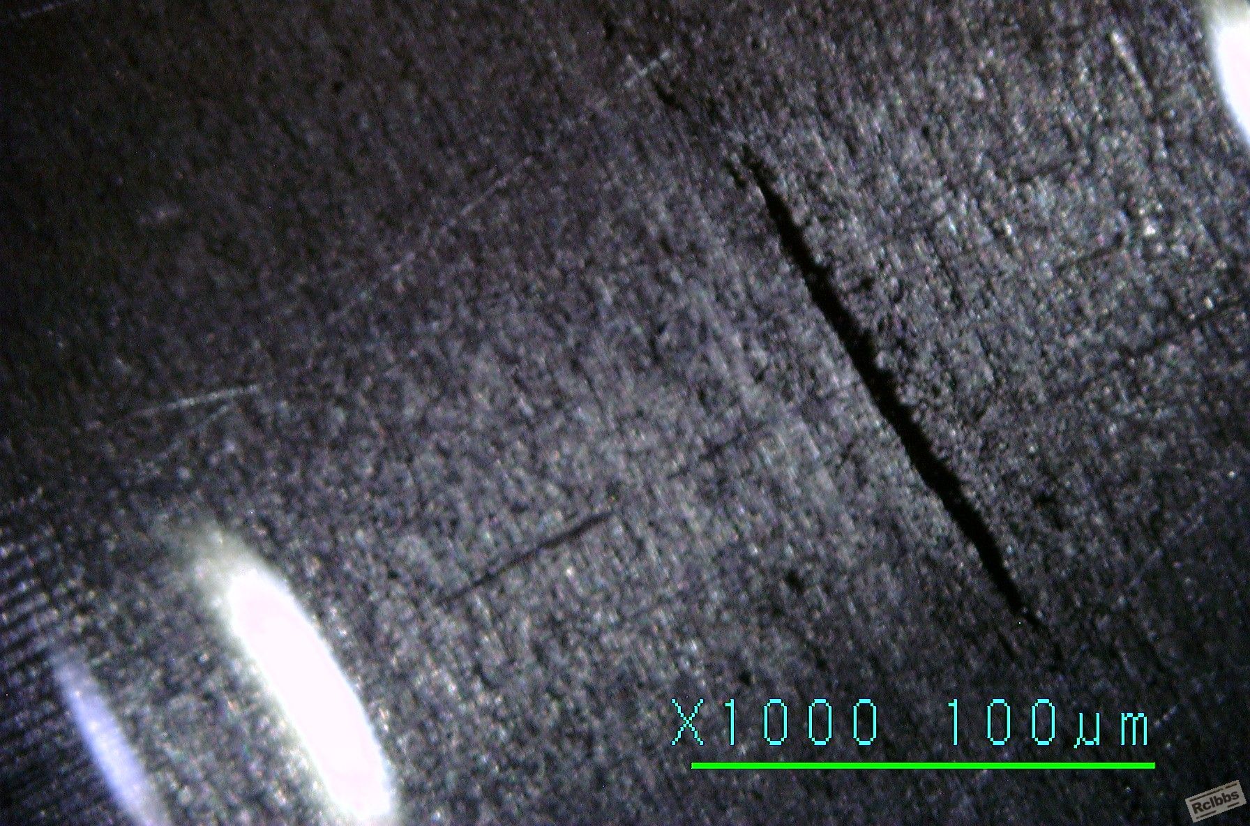

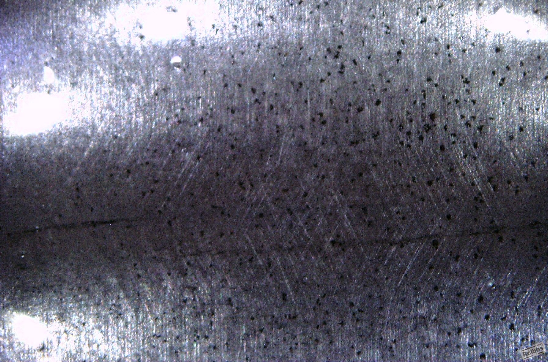

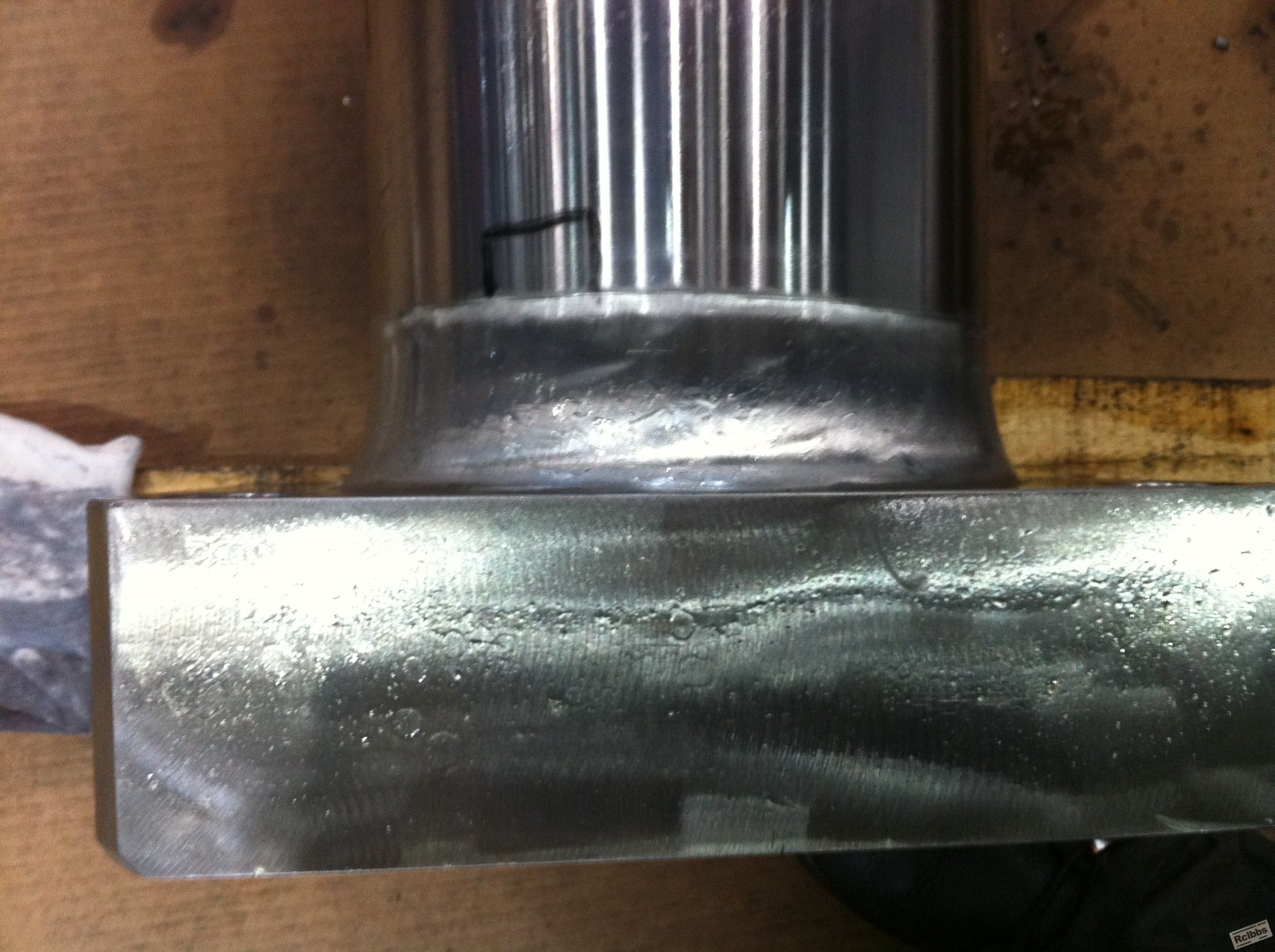

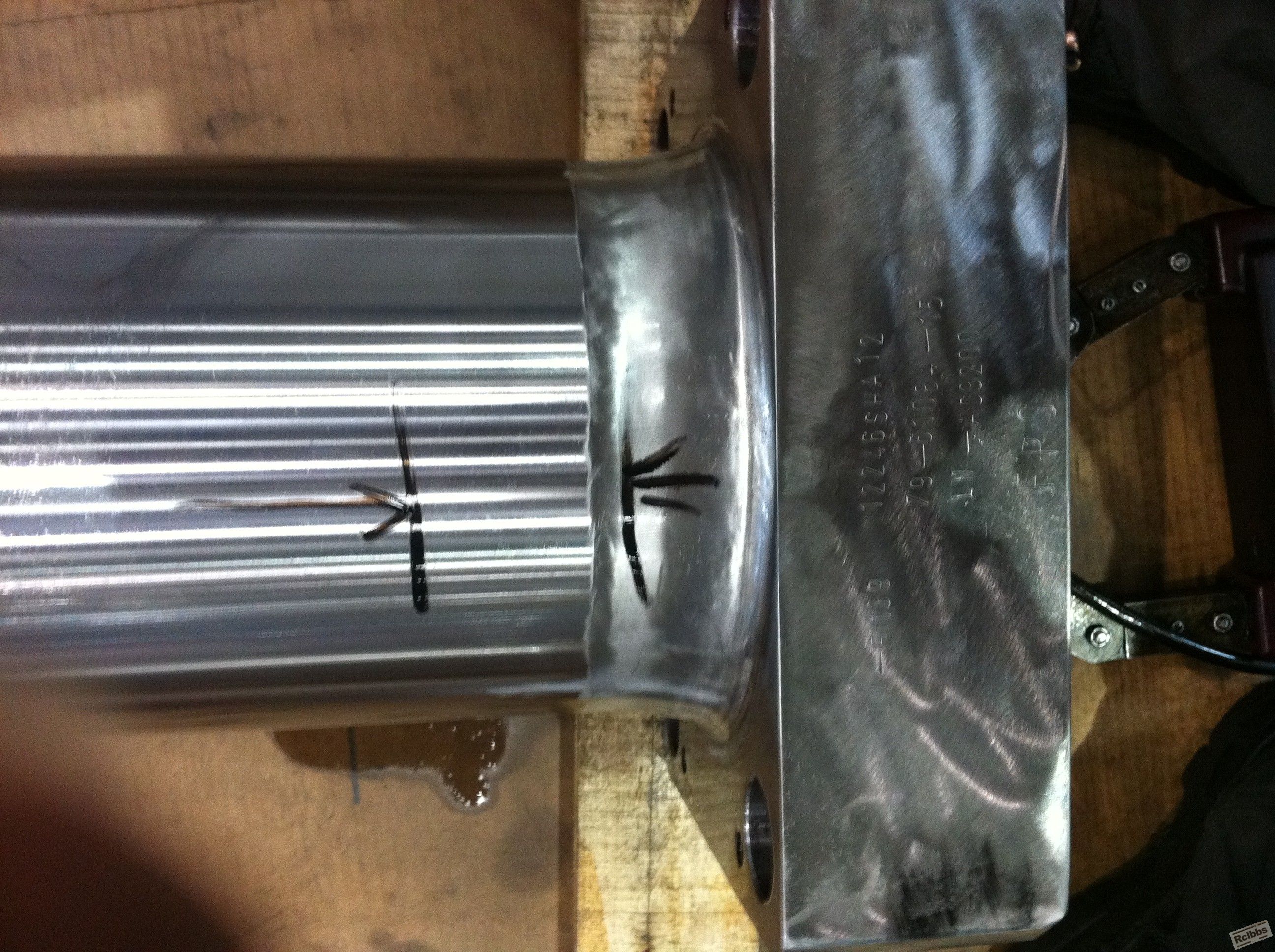

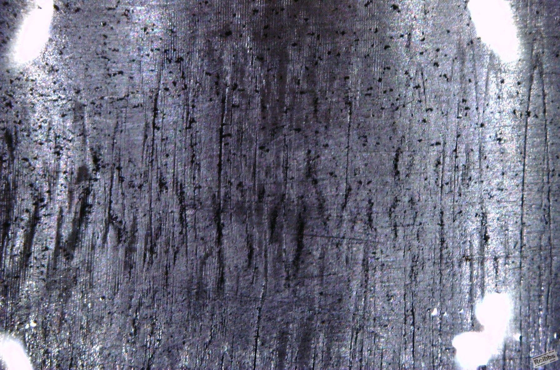

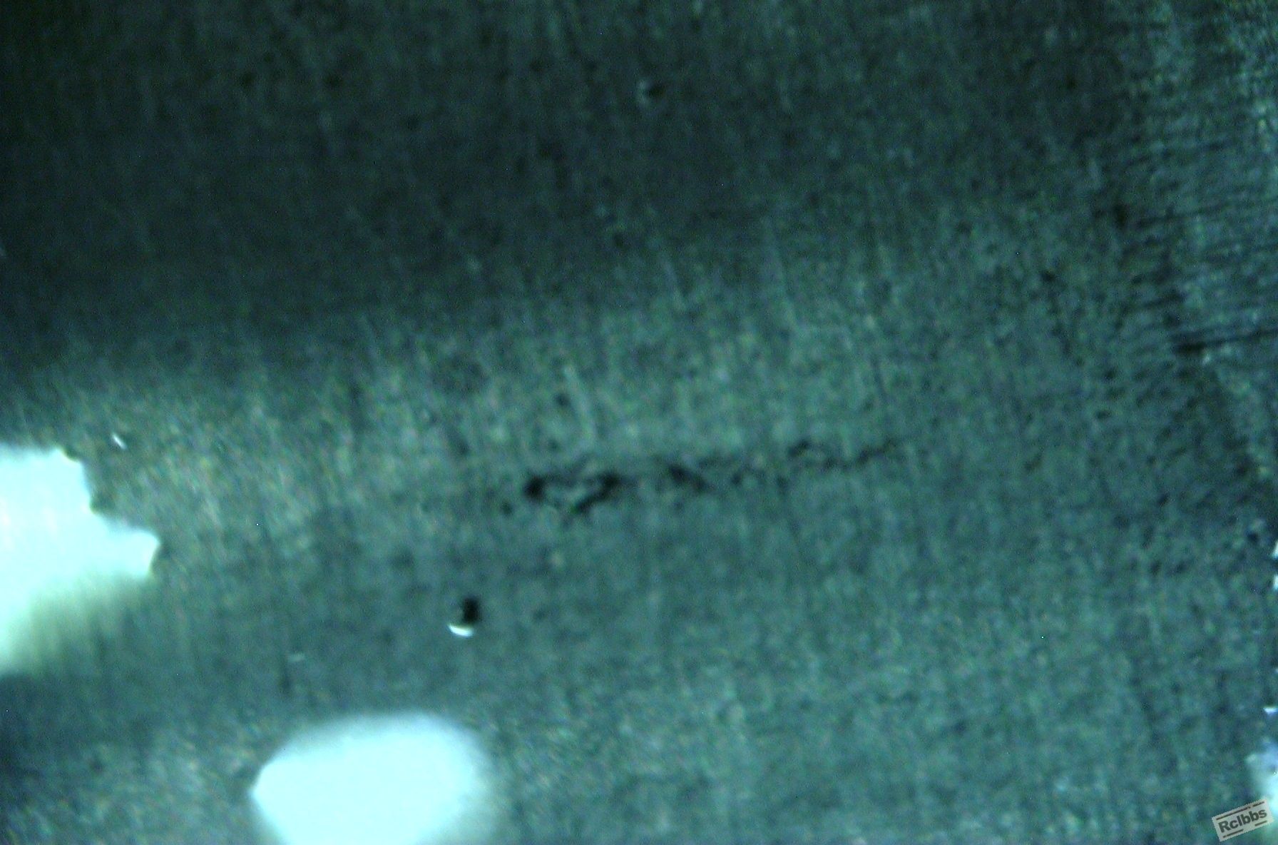

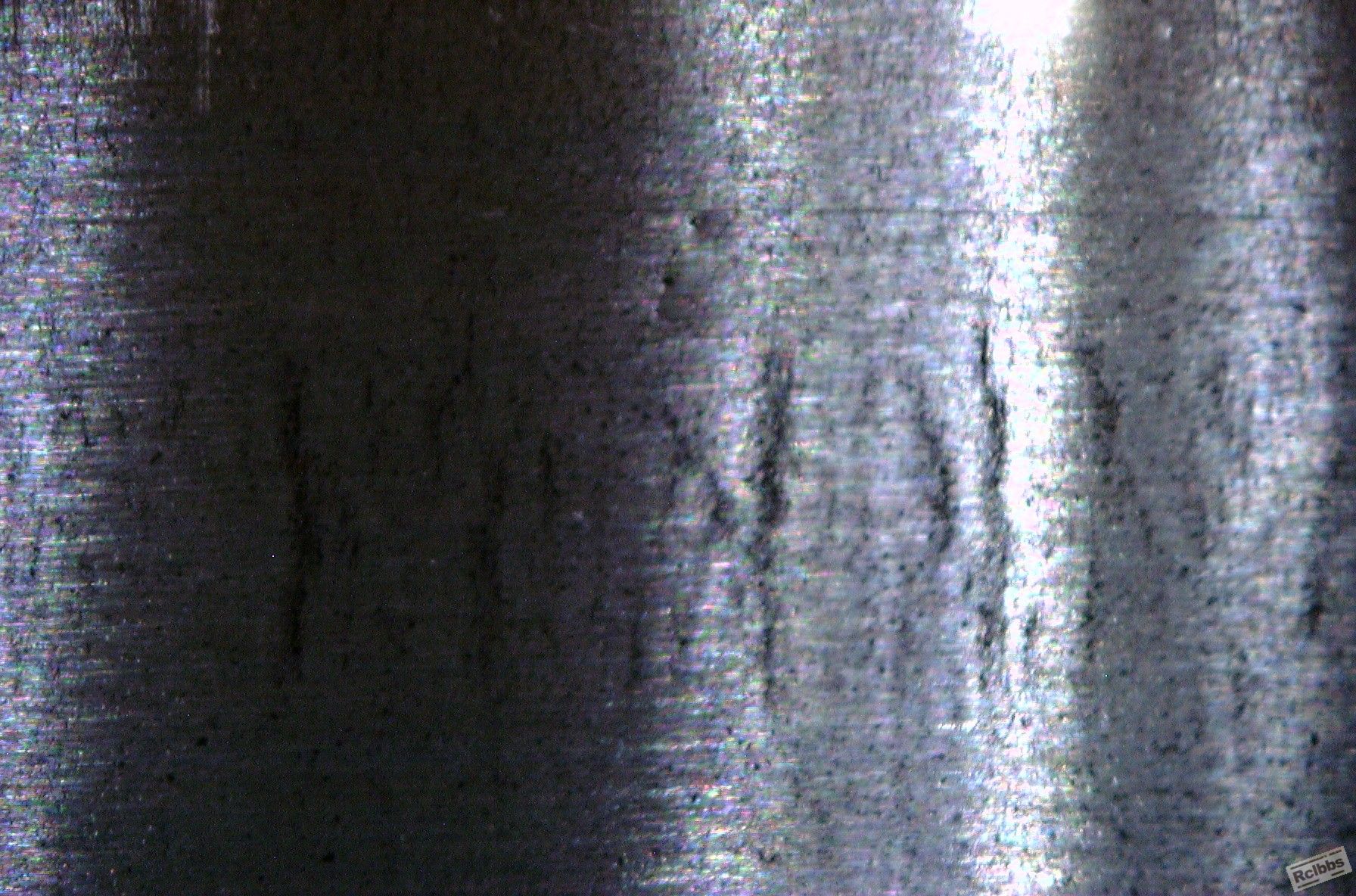

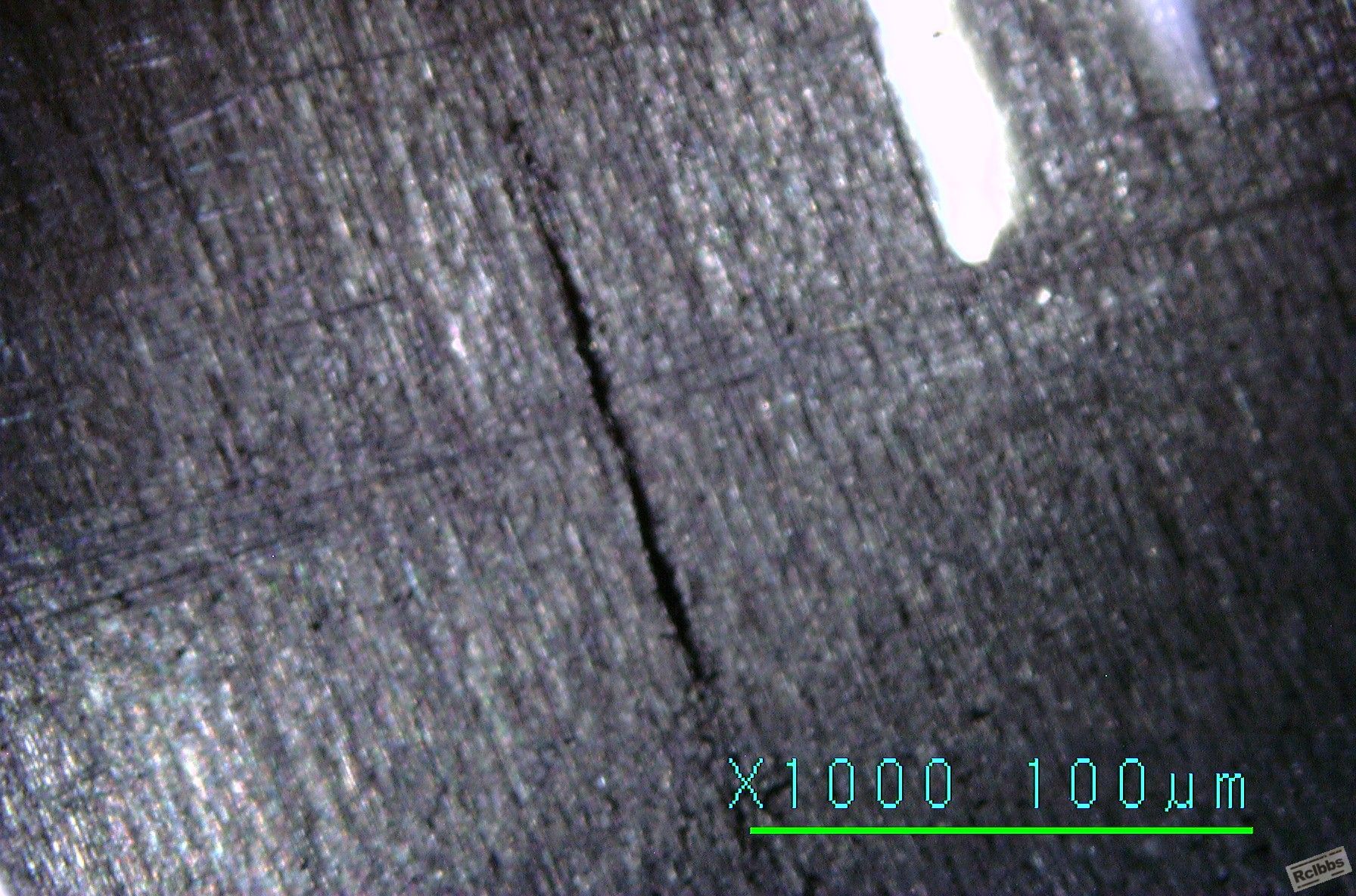

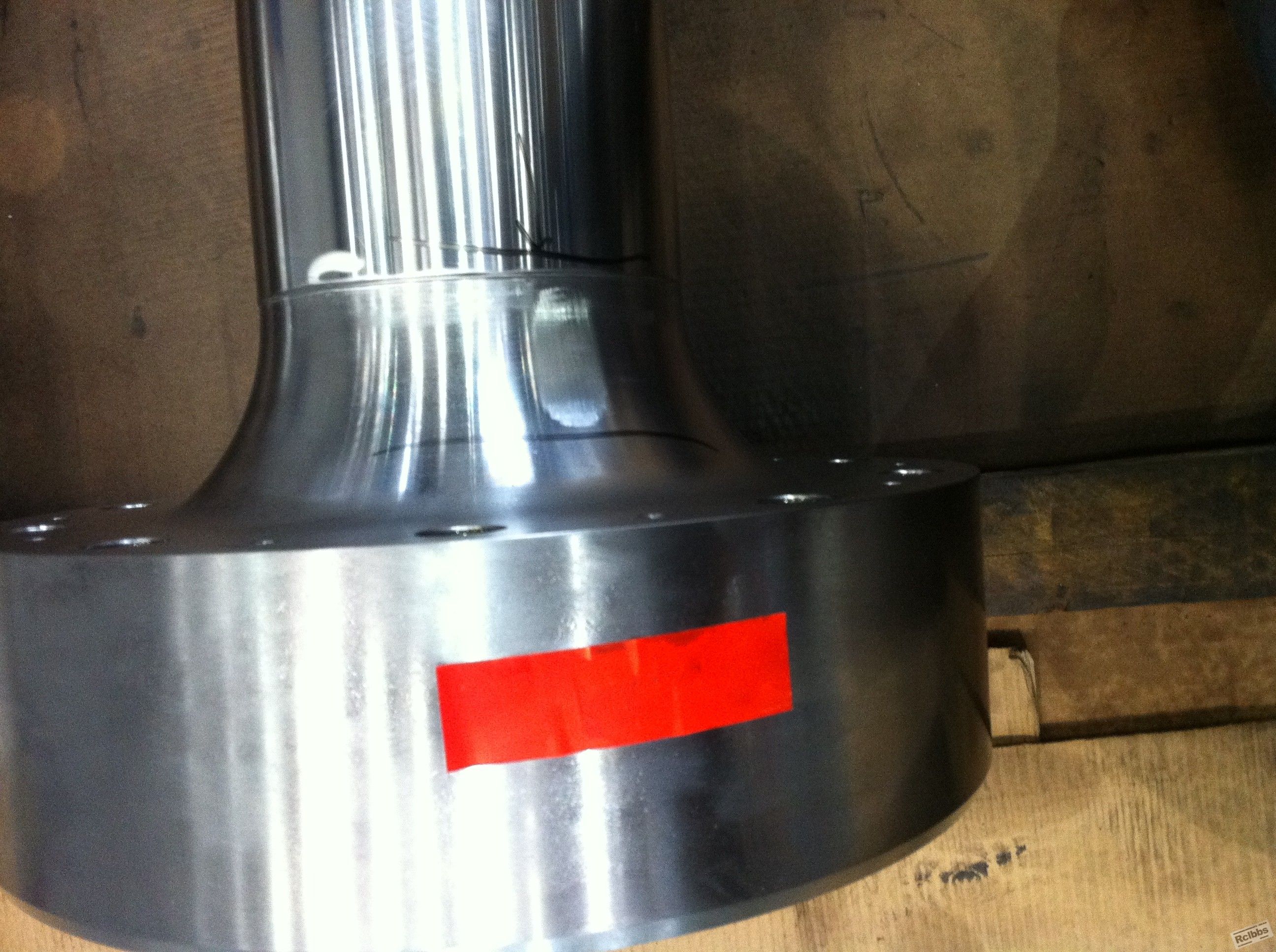

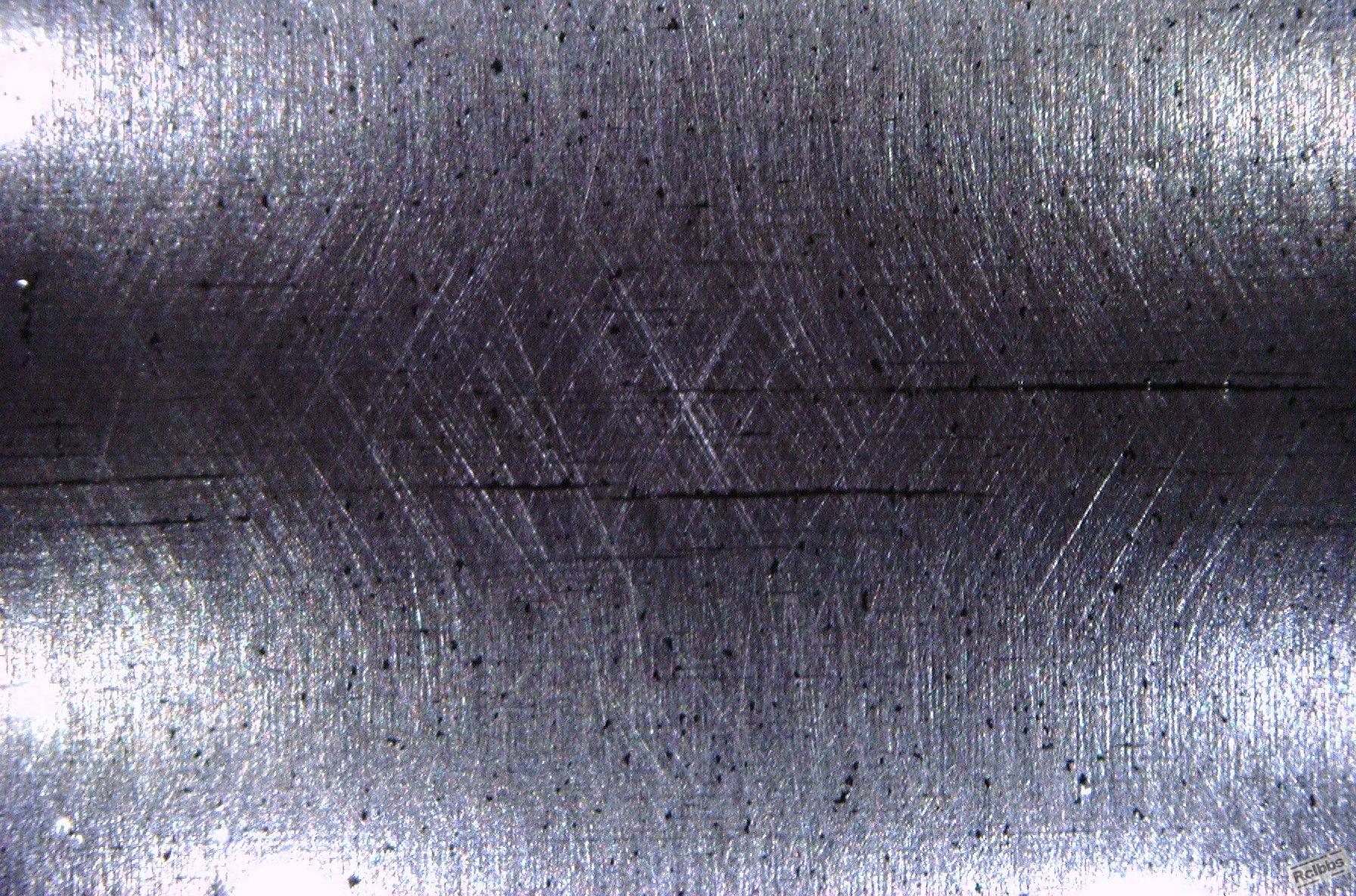

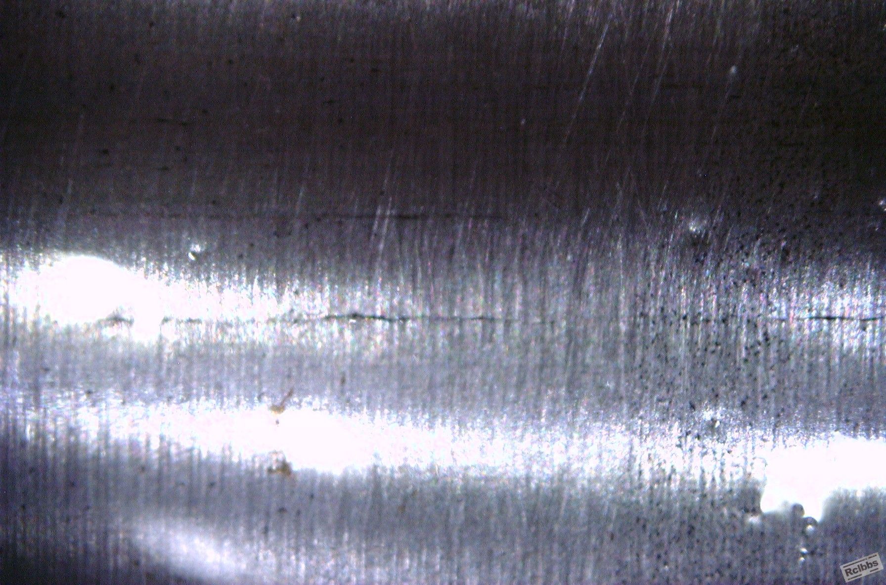

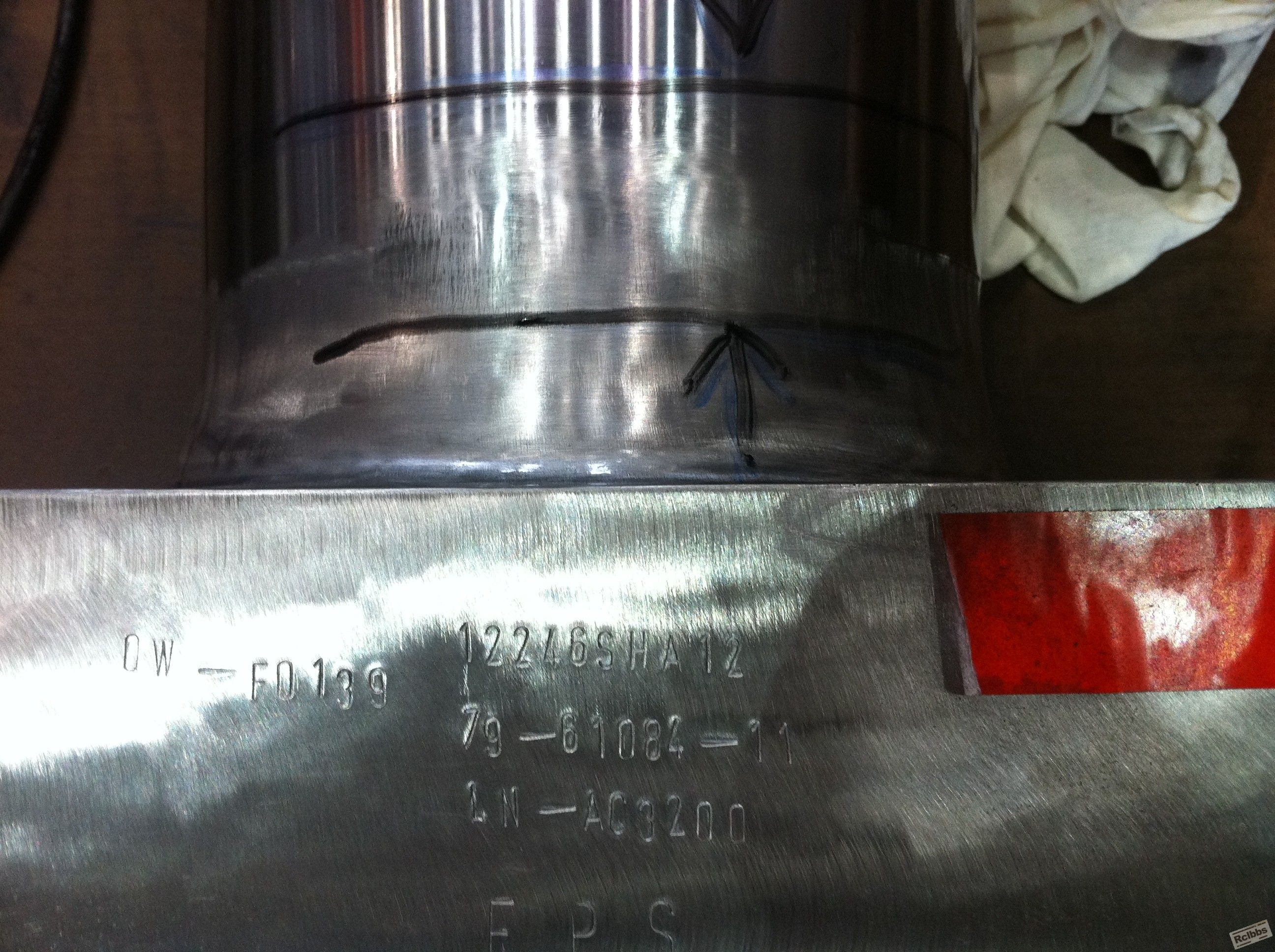

发表于 2012-11-23 17:13:27 | 显示全部楼层

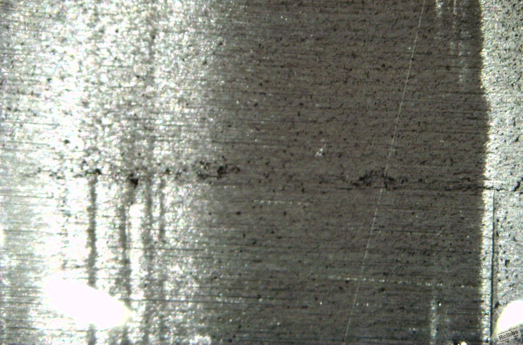

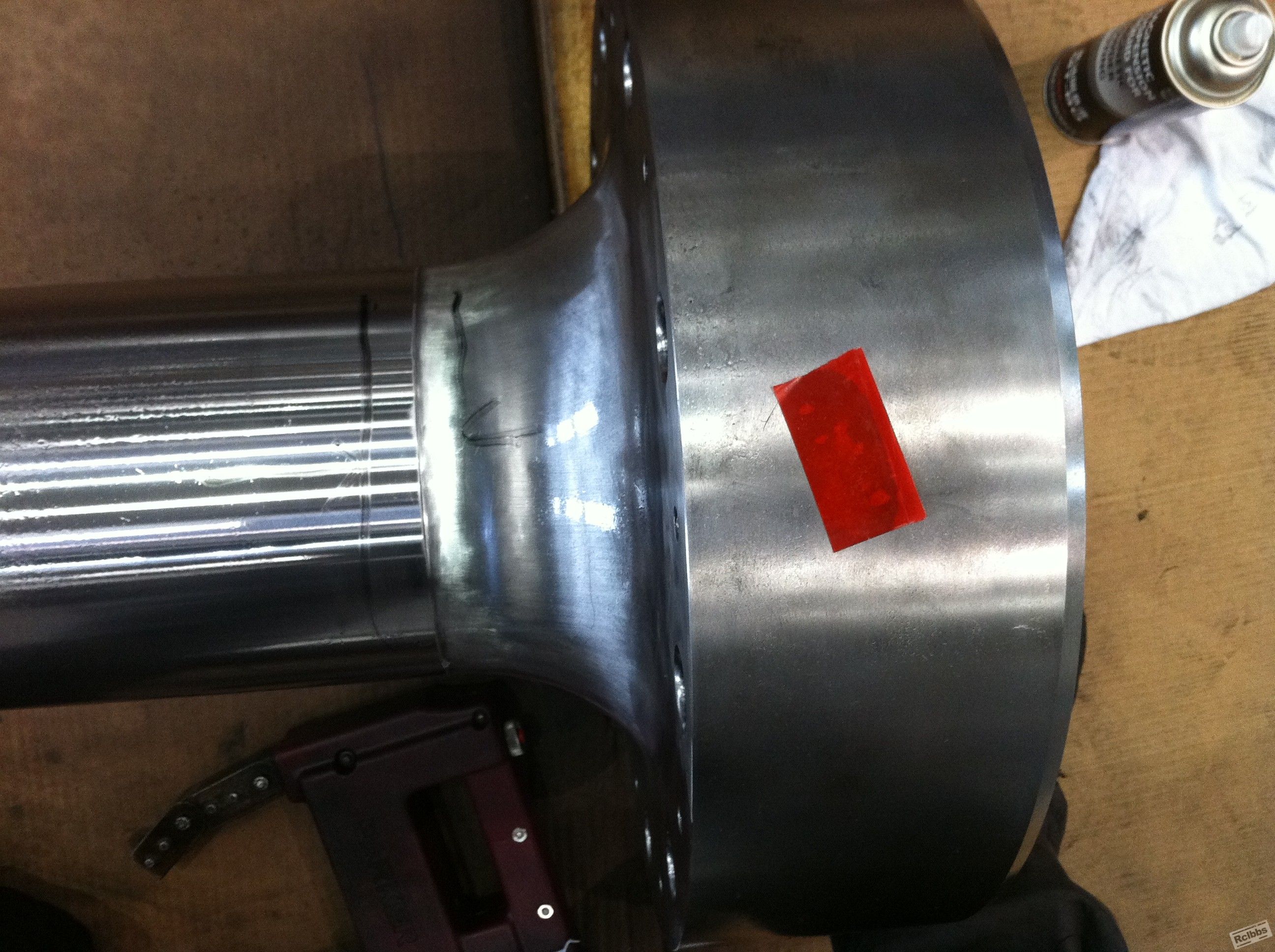

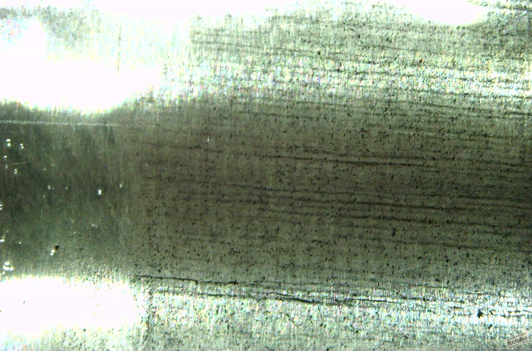

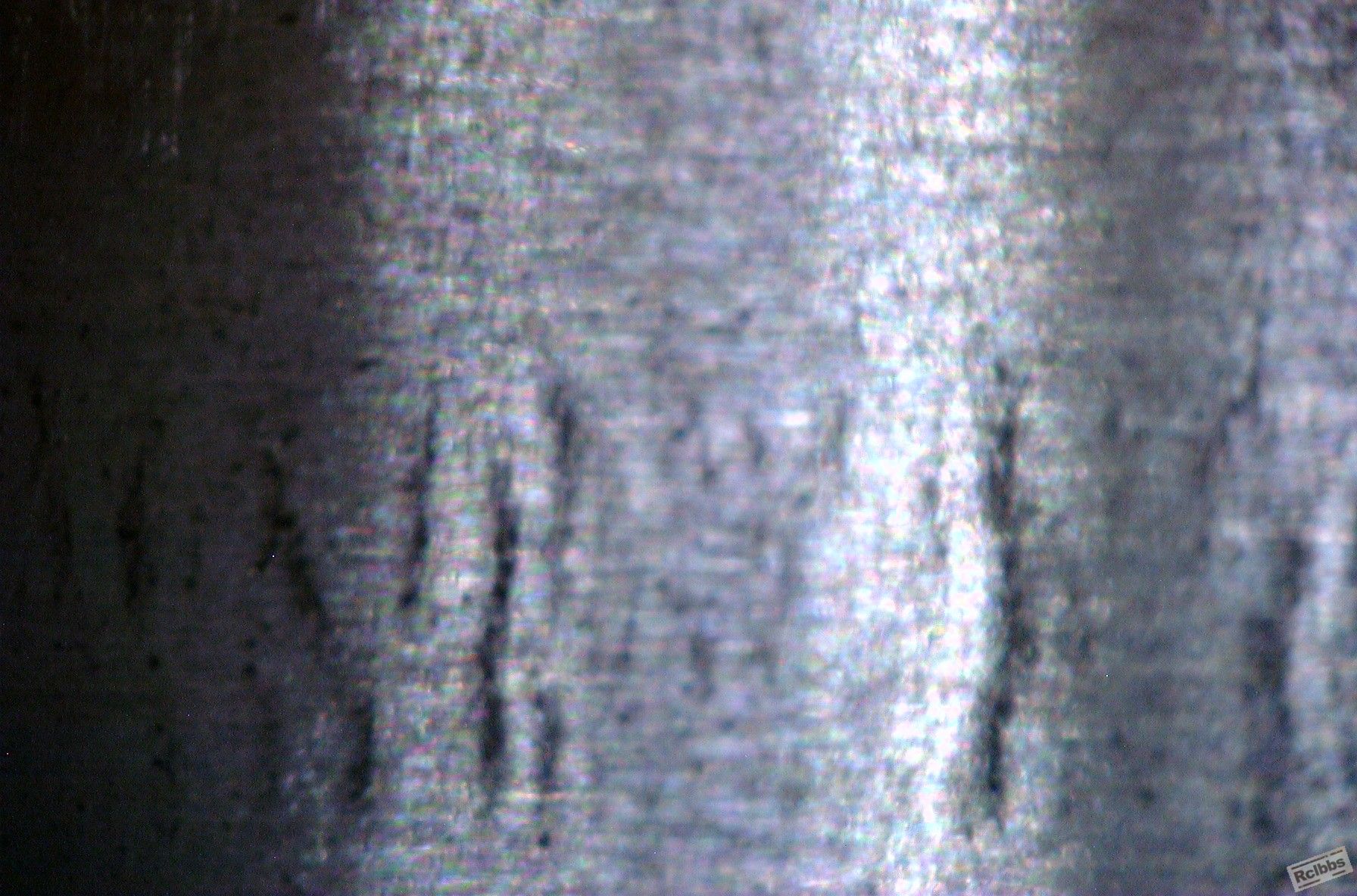

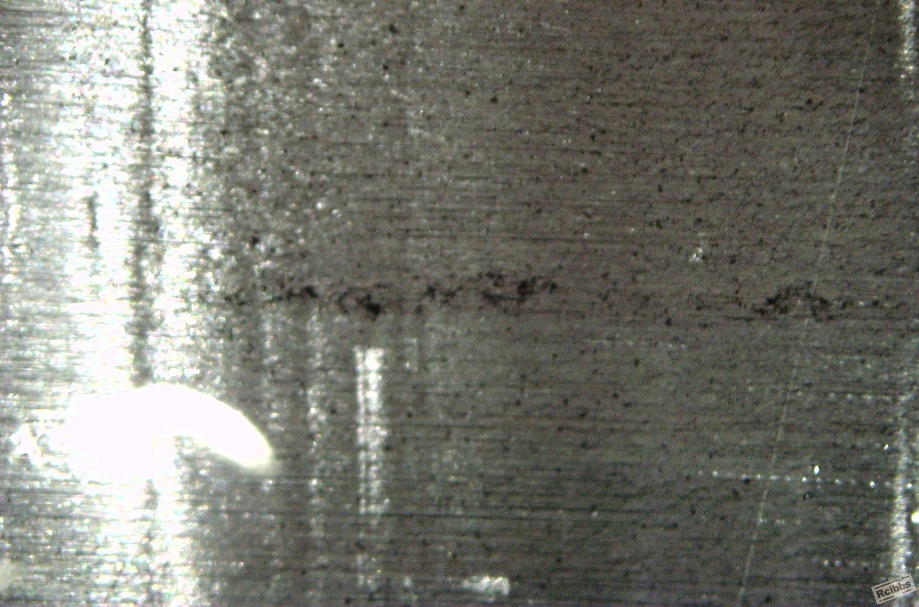

回复楼主:1六楼发帖回头说说这个工件吧 因为在没有淬火的地方也出现过类似这样的纹路 材料商说是 淬火应力的原因 问了好多老师傅都说不可能 这也是一个存在争议的问题 不知道 在离淬火的地方20cm左右的地方会否出现类似于这样的裂纹;——没有淬火过的地方出现类似纹路,哪里来的淬火应力存在的,离淬火20厘米地方是否有这样裂纹,可以进步查验分析,是否有关工艺不当引起应力没有很好的消除等原因;
2,磨削加工是在你们单位还是外单位;从13楼上传的系列图片,第十一,十二张图片有磨削裂纹,觉得磨削工艺不当引起(磨削过度,冷却不良等原因)
3,13楼的图一~图六看,个人觉得和锻造工艺不当遗留下来问题,还得进步检测分析;中频工艺是否合理也是分析之一
4,至于相关系列检测方面可以双方商讨见解,该你们的就是,不该你们的,可以拿出相关的证据;
5,不能单独以现场材料做出有关的分析评判,组织形态是否合理,原始组织怎样的,淬火后组织是怎样的?做个金相分析等有关检测;要是觉得自己单位技术力量实在不足的话,可以必要请第三方到你们单位共同分析解决

签到天数: 608 天
发表于 2012-11-23 10:21:39 | 显示全部楼层
    看了上面大家给你的意见,都非常中肯。
    最后你传上来的照片,尤其是磁痕堆积的照片(细节),还真的极有可能是磨削裂纹。
    建议LZ还是要求相对专业的人或机构,出一份缺陷分析报告吧。从上面的字里行间,我判断你可能对此类分析,逻辑思路上还有待提高喔。
签到天数: 809 天
发表于 2012-11-23 10:05:48 | 显示全部楼层
454693844 发表于 2012-11-23 09:39
前辈 我把照片 传上来了 您帮忙看看 这个淬火过程中 哪些地方不对 会造成这个原因啊 谢谢您了
中频淬火起始地方出现淬火裂纹的现象是经常的,是因为加热时间长,温度高,如果要求不严,可以一加热就移动工件。
 楼主| 发表于 2012-11-23 09:37:40 | 显示全部楼层
IMG_1129.jpg IMG_1127.jpg IMG_1125.jpg IMG_1121.jpg IMG_1119.jpg IMG_1117.jpg AUT_0021.jpg AUT_0020.jpg AUT_0017.jpg AUT_0014.jpg AUT_0010.jpg AUT_0008.jpg AUT_0007.jpg AUT_0006.jpg AUT_0005.jpg AUT_0004.jpg AUT_0003.jpg AUT_0002.jpg
 楼主| 发表于 2012-11-23 09:39:30 | 显示全部楼层
落水残阳 发表于 2012-11-21 08:30
磁痕未必是裂纹的。做一下渗透法检验,如果确定了是裂纹再做分析。如果别的小规格的也出现过这种情况,就 ...
