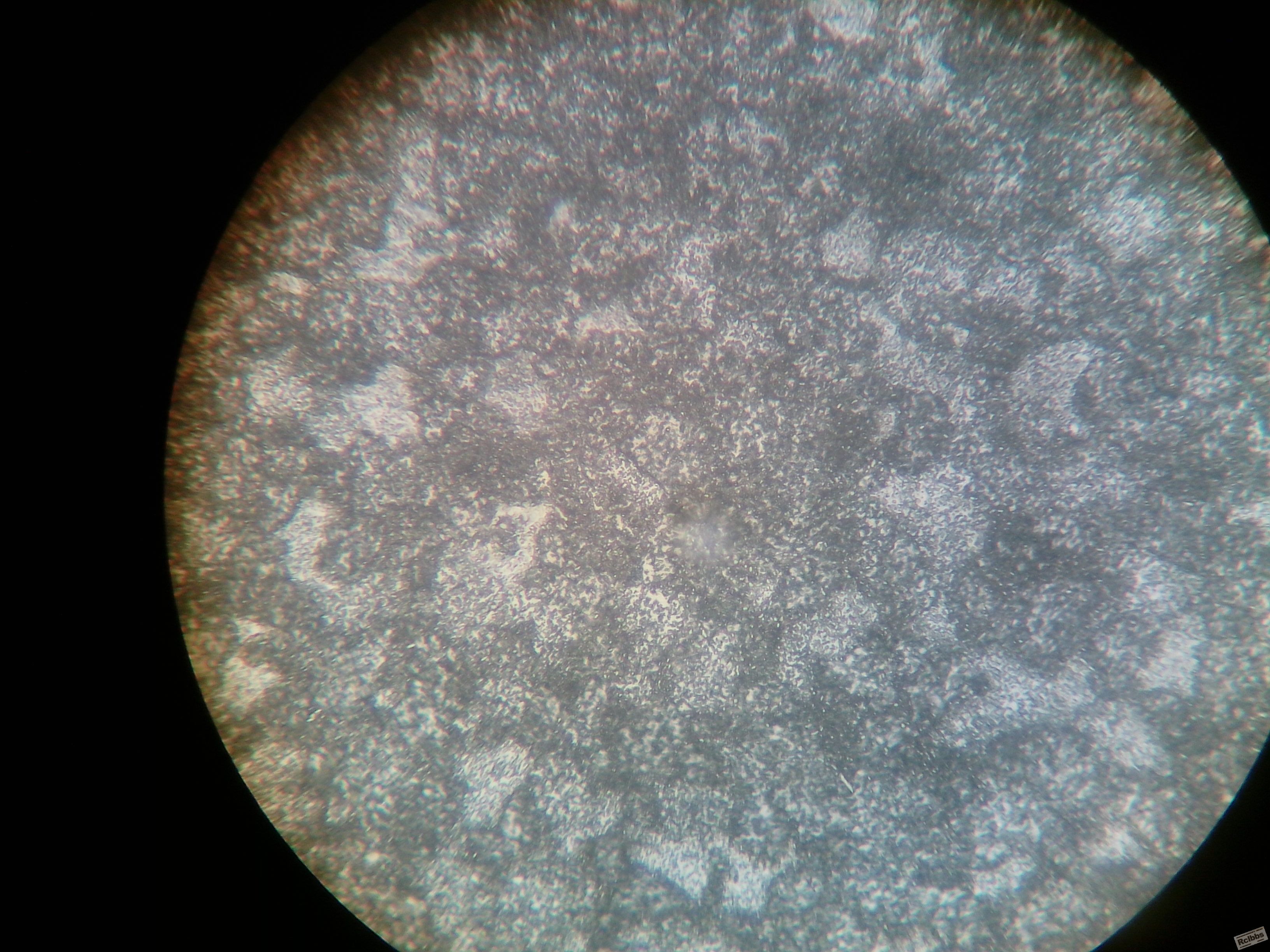

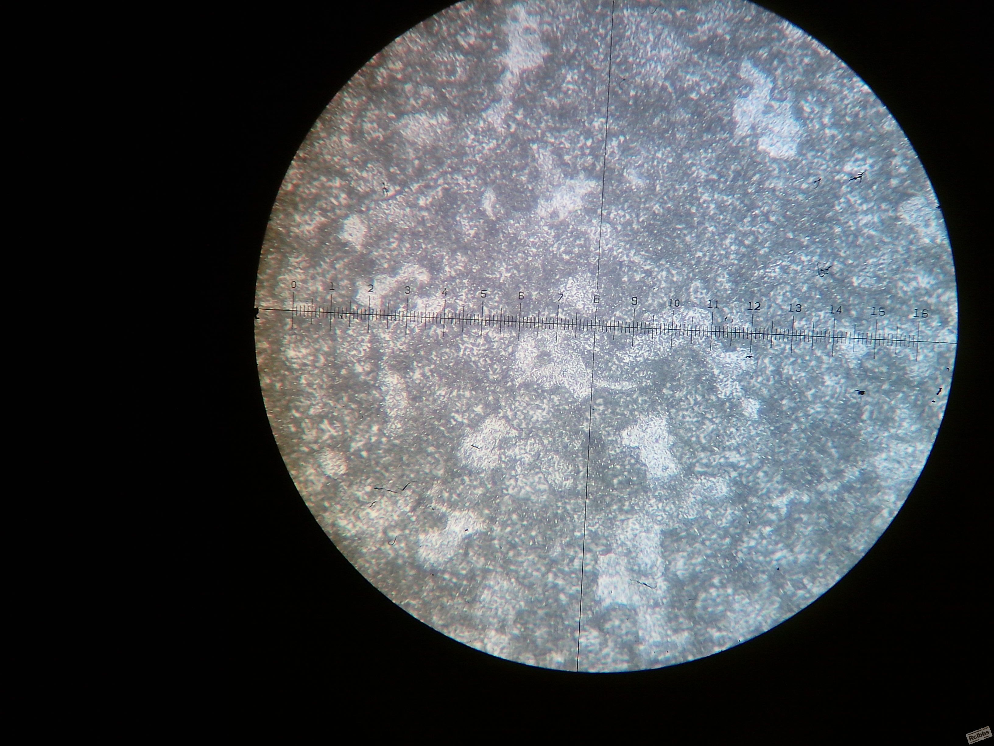

不清楚是不是放大500倍了,部分渗碳体还是长棒状,球化不良

图片看不清楚,大体上感觉就没有球化

我看球其实是成了,但制样有点过腐蚀,局部看有短片状,球化不充分

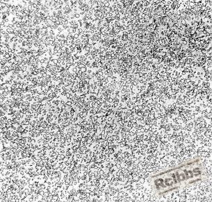

还没形成球呢,这是金相图谱上的。

球化退火组织请高手评下级别,是否合格?是轴承钢GCr15.

发表于 2012-11-20 14:50:46 | 显示全部楼层
图片不够清晰,疑似因保温时间不够形成的球化不足
