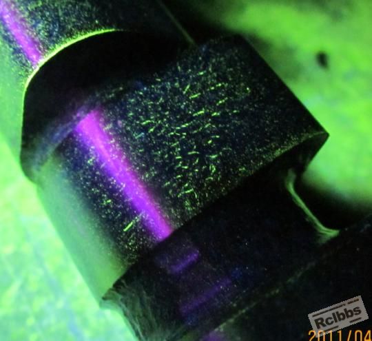

发表于 2012-11-20 19:04:15 | 显示全部楼层 |阅读模式
看书时,说磨削裂纹是因为马氏体分解体积收缩,不知道激冷激冷铸铁磨削裂纹是不是也是因为马氏体分解体积收缩
书上讲的磨削裂纹原理好像讲的都是钢件,不知道铸铁件的磨削裂纹的产生原理是什么,希望大侠们指点下

   冷硬铸铁组织由枝晶状共晶渗碳体与珠光体以及石墨组成,其中石墨存在于枝晶间隙中割裂基体,会影响到材料强度指标使零件表现硬而脆。
   冷硬铸铁磨削不存在马氏体受热分解体积收缩开裂机制,但是磨削热可能会使得珠光体受热高温下转变为奥氏体,遇冷形成淬火马氏体,这种磨削过程的快速加热和激烈冷却有促使脆性材料开裂可能,还有一点就是这种形成的淬火马氏体是不会被考虑人为进行回火的,未回火马氏体经放置也是会开裂的。
   以上是基于对该材料的一些了解做的可能性推测,真实原因需要你在实物分析上下功夫,在认为有裂纹部位切剖观察:
1. 确认探伤磁痕显现处真是裂纹,还是石墨或枝晶间隙存在造成的磁化假象。
2.有无磨削摩擦热作用形成的淬火层。
 楼主| 发表于 2013-9-13 18:54:31 | 显示全部楼层
我判断是裂纹,因为可以按照解决磨削裂纹的方法来消除“探伤磁痕”。
