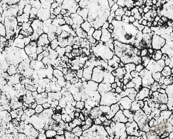

我怎么感觉这晶界很好啊,楼主难道平常都都做的很好,就这张不好吗,我平时做也就这样感觉很好了,楼主传一张你认为很好的看看。学习一下。
发表于 2013-1-1 22:07:06 | 显示全部楼层
氧化法做奥氏体晶粒度存在的争议是:
1.首先我们一般是在空气炉内进行,不可避免存在脱碳与氧化过程,实际显示的晶粒度是经过了脱碳的材料的晶粒度,而非材料本身的晶粒度。(脱碳导致化学成分变化)
2.加热保温时形成的氧化晶界在随后的继续加热过程中,阻碍了晶粒的继续长大。会导致实际测量的晶粒度偏细。
到温进炉与随炉升温其晶粒度的大小肯定有影响。
发表于 2013-1-2 01:04:00 | 显示全部楼层
问问你对这个材料的晶粒度的要求是怎样的

发表于 2012-11-25 22:42:36 | 显示全部楼层
晶粒度是很难做的,材料检测做成这样也就可以了。
但氧化法晶粒度的影响程度有争议,随炉升温那就争议更大了。
发表于 2012-11-22 12:32:12 | 显示全部楼层
随炉升温和到温放进去有什么本质区别吗?都是需要升到我们需要的温度保温一定时间,热处理时间没变化他的组织应该不会有太大变化吧。
 楼主| 发表于 2012-11-21 21:36:11 | 显示全部楼层
qlf_126 发表于 2012-11-21 12:58
你整个的加热时间4个小时太长了!建议还是到温后放入试样1小时!
嗯,我试下看看~~

发表于 2012-11-21 13:20:08 | 显示全部楼层
楼主氧化法做的很好了,我做的还没有这么好,一般有的区域很清晰,有的区域根本看不清。

发表于 2012-11-21 12:58:30 | 显示全部楼层
ly55505 发表于 2012-11-21 11:03
试样为25*10
按照标准时间保温1小时的
 楼主| 发表于 2012-11-21 11:03:36 | 显示全部楼层
qlf_126 发表于 2012-11-21 09:33
不知道LZ的试样多大呢!??保温时间有可能太长了!部分晶界出现复熔现象!建议调整保温时间……
试样为25*10
按照标准时间保温1小时的
如果是时间长了,那40分钟如何?

发表于 2012-11-21 09:33:06 | 显示全部楼层
 楼主| 发表于 2012-11-21 08:56:35 | 显示全部楼层
jiaojiaosai 发表于 2012-11-20 21:59
可以试试氧化后将试样稍微倾斜10°左右磨抛
我就是倾斜磨制的

发表于 2012-11-20 21:59:05 | 显示全部楼层
发表于 2012-11-20 21:04:53 | 显示全部楼层 |阅读模式
今天按照GB6394-02晶粒度标准里的氧化法做了晶粒度
材料为14Cr1MoR板
具体程序是将试样用500#金相砂纸磨光,放入马弗炉同步加热,加热温度900度,保温1小时后,水冷。(加热过程4小时左右,炉子升温很慢呀)
图片如下:
从图片来看,晶粒的晶界显示不清楚的。
1.有人说加热时间久了,应该是温度达到900度后再放入试件,保温1小时,这样容易掌握。
2.标准说用5ml盐酸+95ml乙醇进行腐蚀,但我试了腐蚀效果根本不行,图片显示的晶粒仍用(5ml+95)硝酸酒精腐蚀的。
求解,大家平时是怎么来做的??
