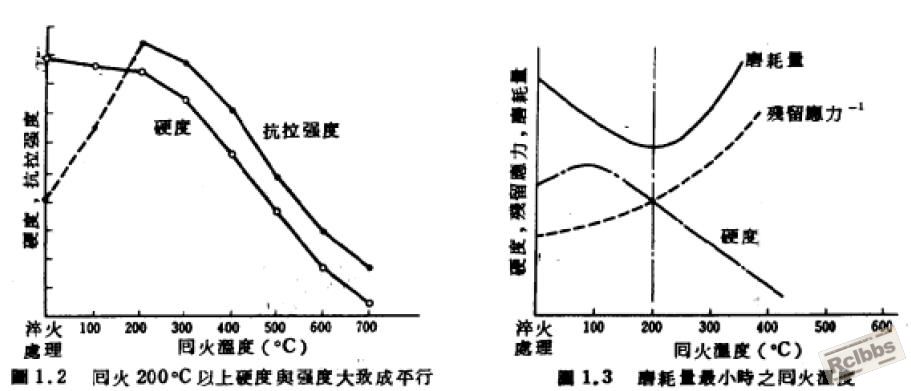

发表于 2012-11-23 09:55:00 | 显示全部楼层
chq4586 发表于 2012-11-23 09:47
回火温度300度,3个小时。
以上左图反应的是回火温度与强度的关系,右图反应的是回火温度和耐磨性(磨损量)的关系,
从楼主反应的情况来看,建议降低回火温度,提高表面硬度,即可提高耐磨性。
