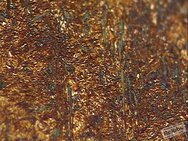

发表于 2012-11-21 15:08:09 | 显示全部楼层
  从您的表述来看表面至0.1mm以下就粗了,那工作表面也是粗的,这样的渗层组织是不合格的,你要向客户反馈,如果你的渗碳工艺正常,那是前处理没做或前处理组织粗大引起的。是整体上粗大。

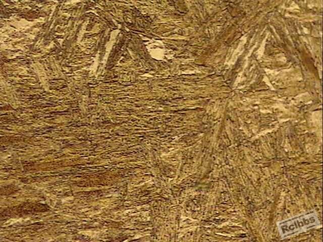

  从你第三张图 片上能看出宏观粗晶区,那是混晶。目前的主流认识是因为材料中的某种非金属夹杂物与晶界形成15度的夹角关系时导致晶界的异常长大,据说只有用1200淬火,回火后,再走正常热处理工序方可消除。另一种形成混合晶粒的原因是局部处于临界变形范围内在再结晶以上温度或动态回复中产生,这种可通过正火消除。

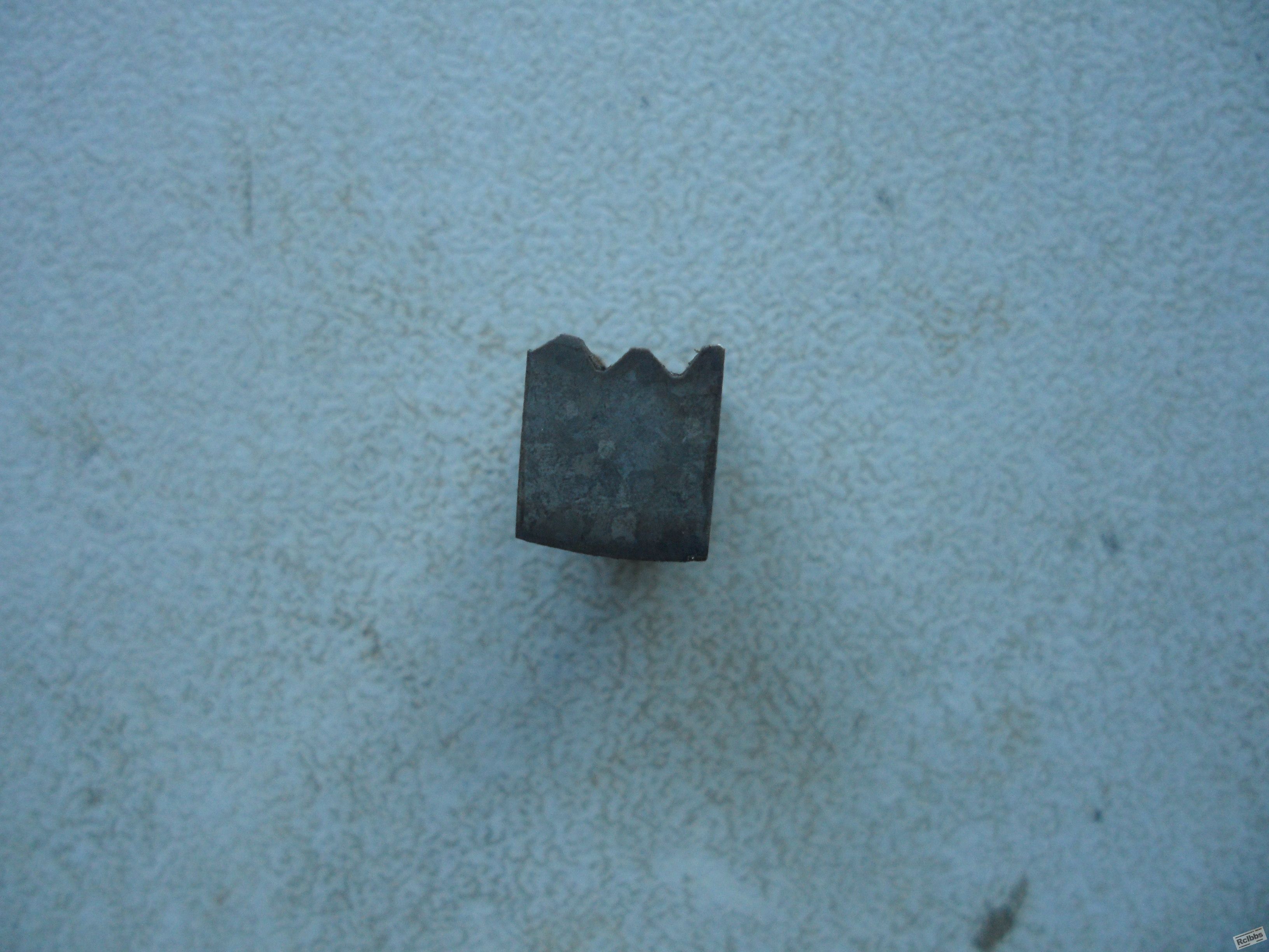

近期检测产品发现20CrMnTi产品渗碳组织渗层和心部组织均粗大,从表面~0.1处组织合格,至里组织均粗大,但现在按照GBT25744标准检测,心部只有关于铁素体含量的要求,并无组织粗细的要求,现如何判定合格还是不合格?
500-渗层
500-渗层
500-心部
500-心部
实物图片
实物图片
