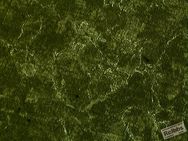

正火后铁素体太少了,冷却过快产生的伪共析?硬度如何

正火的话   心部怎么看不到快状铁素体?你那心部的铁素体也太少了,

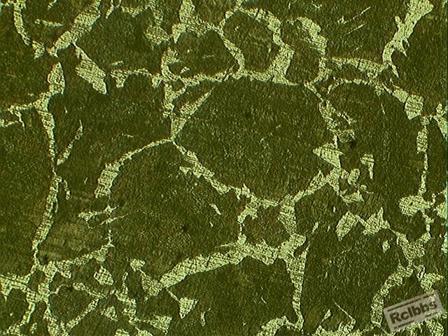

请楼主考虑这个问题,照片里的网状组织是怎么来的?
想清楚这个问题,你的问题就有答案了。

如果原材料网状组织严重的话,直接调质是改变不了的,所以就选择了先正火改善原始组织,然后再调质,至于单炉做一个工件是试样,正火+调质的心部组织远比单调质的心部组织要好,但是还是有一些断网存在,所以,想请教各位有没有恰当的正火工艺来改善这种网状组织

感觉还是冷速不够造成的,不如正火的时候用风冷试试吧。

45#材料,法兰底盘厚22mm,原材料心部网状铁素体严重,我们用井式炉单独做一个工件,910保温1.5小时,正火后心部的网状组织还是改变不了,请教什么方法可以改变这样的组织,谢谢
 楼主| 发表于 2012-11-21 16:03:53 | 显示全部楼层
第一张是正火后100倍,第二张是正火前100倍,同一个工件的不同位置取样
