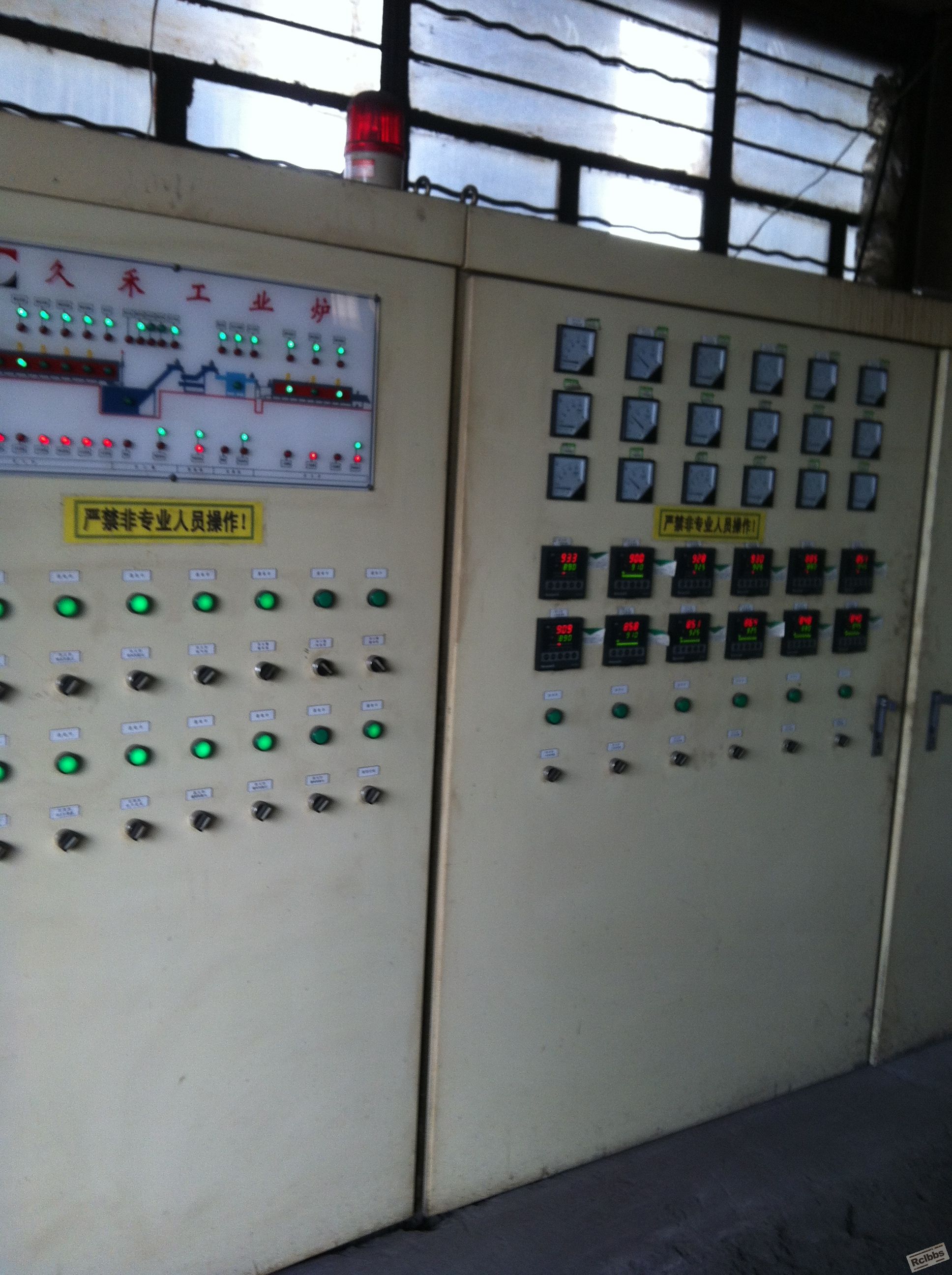

 楼主| 发表于 2012-11-27 19:22:06 | 显示全部楼层
子玄 发表于 2012-11-24 22:42
我感觉差别那么大,单位不可能不重视,下面的员工不敢担这样的责任的。热处理报废零件,一报废就是整批的, ...
20楼有图有真相 实际温度可能是有920,但是他们这种方法在工作是无法做准的,可以说百分之百做不准

发表于 2012-11-26 16:22:21 | 显示全部楼层
子玄 发表于 2012-11-21 22:29
或你看错了,还是在升温啊,或降温,你自己要搞清楚哦
  降温不可能,因为设定是920,实际是850.有可能是升温。
发表于 2012-11-26 16:23:53 | 显示全部楼层
这种情况应该不是在正常生产中吧?
刚才有点跑题了。再就事论事说一下个人的看法。如果网带炉是用于淬火的话,这样是可以的。其目的是提高单位时间里的功率,从而提高工作效率。如果只是设定860度的话加热功率就不是全功率加热。其实网速快的话,是不必考虑工件温度会达到920度的。工人在电热丝断相时经常采用拉高相邻区域的设定温度来加热。

发表于 2012-11-24 22:42:03 | 显示全部楼层
我感觉差别那么大,单位不可能不重视,下面的员工不敢担这样的责任的。热处理报废零件,一报废就是整批的,不是一件两件。高不清楚当时是怎样的情况,里面有零件吗?
 楼主| 发表于 2012-11-24 17:16:43 | 显示全部楼层
我偷拍了张照片发你看吧 做了这么多年这么点怎么会不清楚 292_375069786_IMG_0259.JPG 红色灯为报警基本所有的控制都是亮红灯的,图中看出下面1排主控表电流输出,而上面1排监控表都在报警, 无语了这情况每天去测温度都搞不准
发表于 2012-11-24 16:41:20 | 显示全部楼层
也许是炉顶凯式热电偶太粗,探测灵敏度低,通过他们的检测设备检测出来的炉膛实际温度有920 ,而显示的温度和设定温度本来就有误差。他们减去了误差值操作的·至于为什么没有按照工艺操作的原因只有他们直接知道了·(个人猜想)
