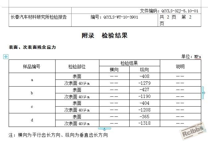

根据不同的标准。格特拉克集团标准GN4110或格特拉克福特标准GFT4010就不一样。也就是三个点或四个点,而且数值要求也不一样。

这是我们公司原来从长春一汽的检测结果,看不懂哦。我们的钢丸选择是根据VDFI8001选的
你们根据层深只测了两个点,有的标准是测三个点,有的标准是测四个点(不同层深处)。这个长春是根据不同客户的不同要求而作的。
 楼主| 发表于 2012-11-27 22:04:34 | 显示全部楼层
aaron01 发表于 2012-11-27 19:41
这个报告上说a试样的表面残余压应力是408兆帕,表面以下40微米处的压应力是1279兆帕。
业内或国家对残余压应力的数值有什么标准吗?是根据服役条件的不同而有不同的技术要求呢?
签到天数: 220 天
发表于 2012-11-27 19:41:43 | 显示全部楼层
 楼主| 发表于 2012-11-27 18:56:59 | 显示全部楼层
wanggong 发表于 2012-11-27 13:22
芬兰X-RAY应力仪检测结果的权威性得到公认!我们公司也买了这个应力仪,却没有安排人员去培训试块制作(设 ...
未命名.jpg 这是我们公司原来从长春一汽的检测结果,看不懂哦。我们的钢丸选择是根据VDFI8001选的
