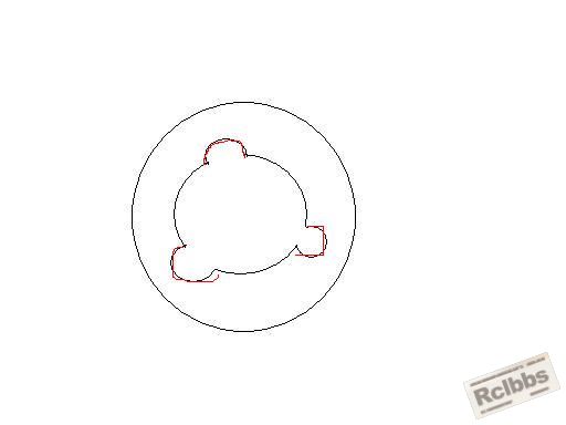

发表于 2012-11-24 13:43:44 | 显示全部楼层
给你一个两个圆弧淬火的感应器图片看看,我想三个圆弧应该原理是一样的

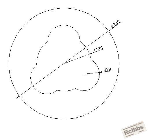

 楼主| 发表于 2012-11-23 17:16:40 | 显示全部楼层
不能上传CAD图,弄个转换的示意图,工件厚度约60mm,材料45#钢,硬度要求32-38HRC,我都在想实在没办法就只能火焰淬火了,求教!
工件示意图
工件示意图

发表于 2012-11-22 09:01:26 | 显示全部楼层
尺寸呢?你说用内孔感应器加热?看来这尺寸不小,那么工件高度呢?还有材料和硬度要求!

发表于 2012-11-21 22:14:24 | 显示全部楼层 |阅读模式
[attachimg]108288[/attac
如上简图所示,内圈红色三处不全形内孔要求高频淬火,我用普通内孔感应器加热,不知道是不是因为孔不全形,空载区域过大,无法加热!
请教有什么好的感应器设计方法?或者其他的工艺解决?
