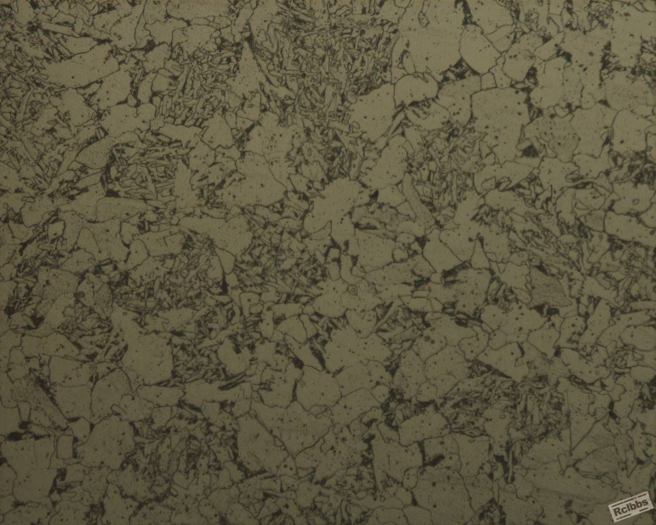

 楼主| 发表于 2012-11-23 09:26:21 | 显示全部楼层
ready 发表于 2012-11-22 22:37
只有最后一张像焊缝组织。
本来就是焊缝组织(放大200X) 前面是热影响区和焊趾
发表于 2012-11-22 22:37:04 | 显示全部楼层
只有最后一张像焊缝组织。

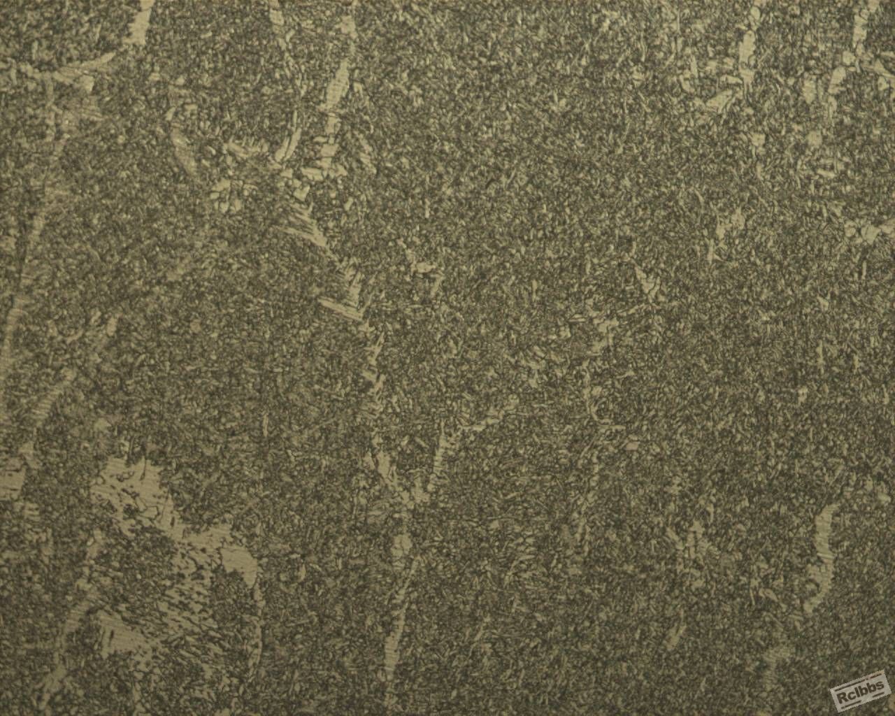

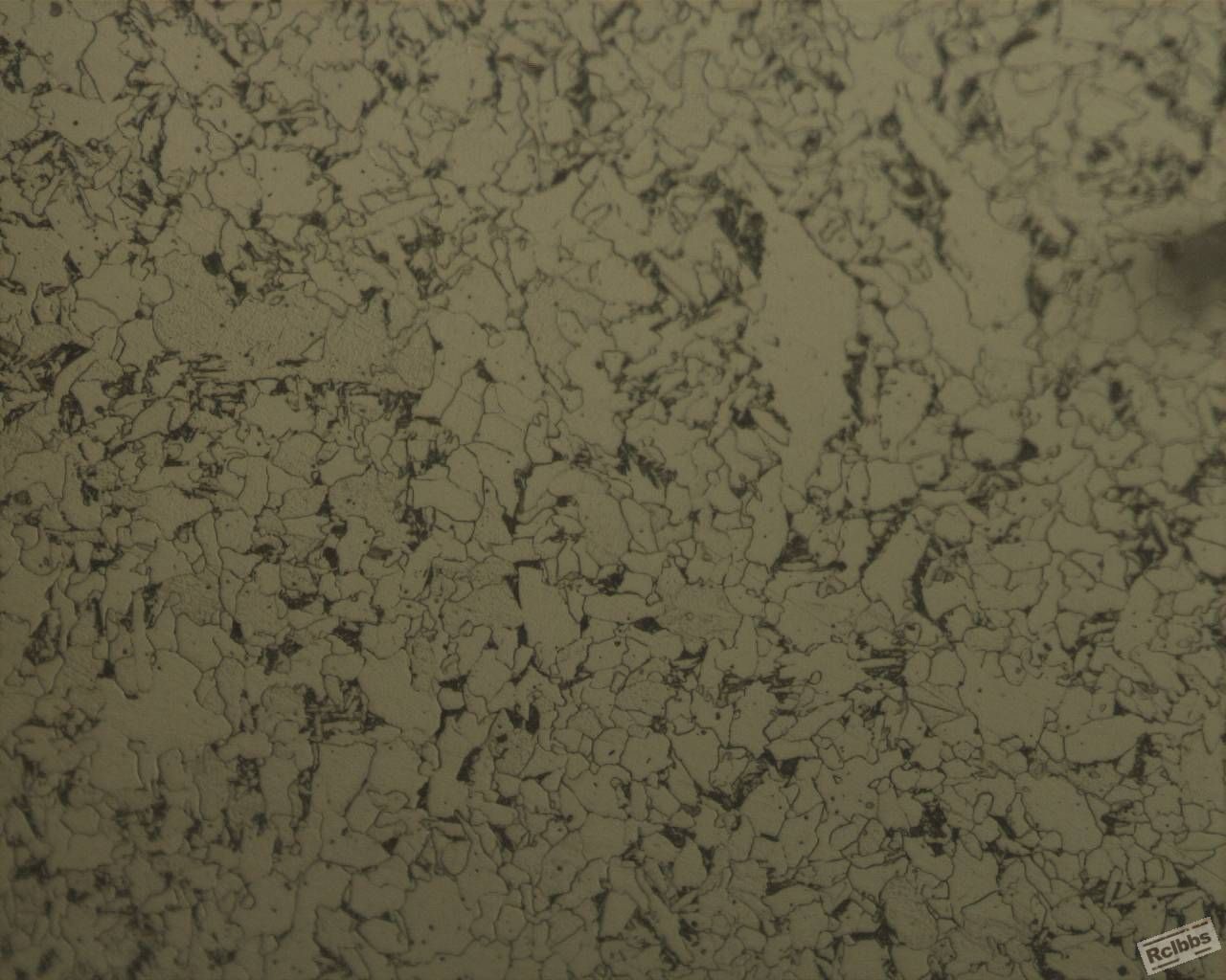

个人观点,仅供参考:
1.块状铁素体+针状铁素体+珠光体
2.块状铁素体+珠光体
3.索氏体+网铁+上贝!!!
 楼主| 发表于 2012-11-22 13:13:50 | 显示全部楼层
qlf_126 发表于 2012-11-22 11:20
希望LZ说下母材的材质及焊材!然后最好用同样放大倍数的照片!还有焊接的工艺!
母材:L415MB(X70M)
焊材:H08C低合金焊丝低碳钢焊丝
焊接工艺:预焊(CO2+Ar)气保焊→内焊(埋弧焊)→外焊(埋弧焊)

发表于 2012-11-22 11:03:16 | 显示全部楼层 |阅读模式
X500热影响区.jpg X500焊趾.jpg X200焊缝.jpg 请求帮忙分析图片的组织
