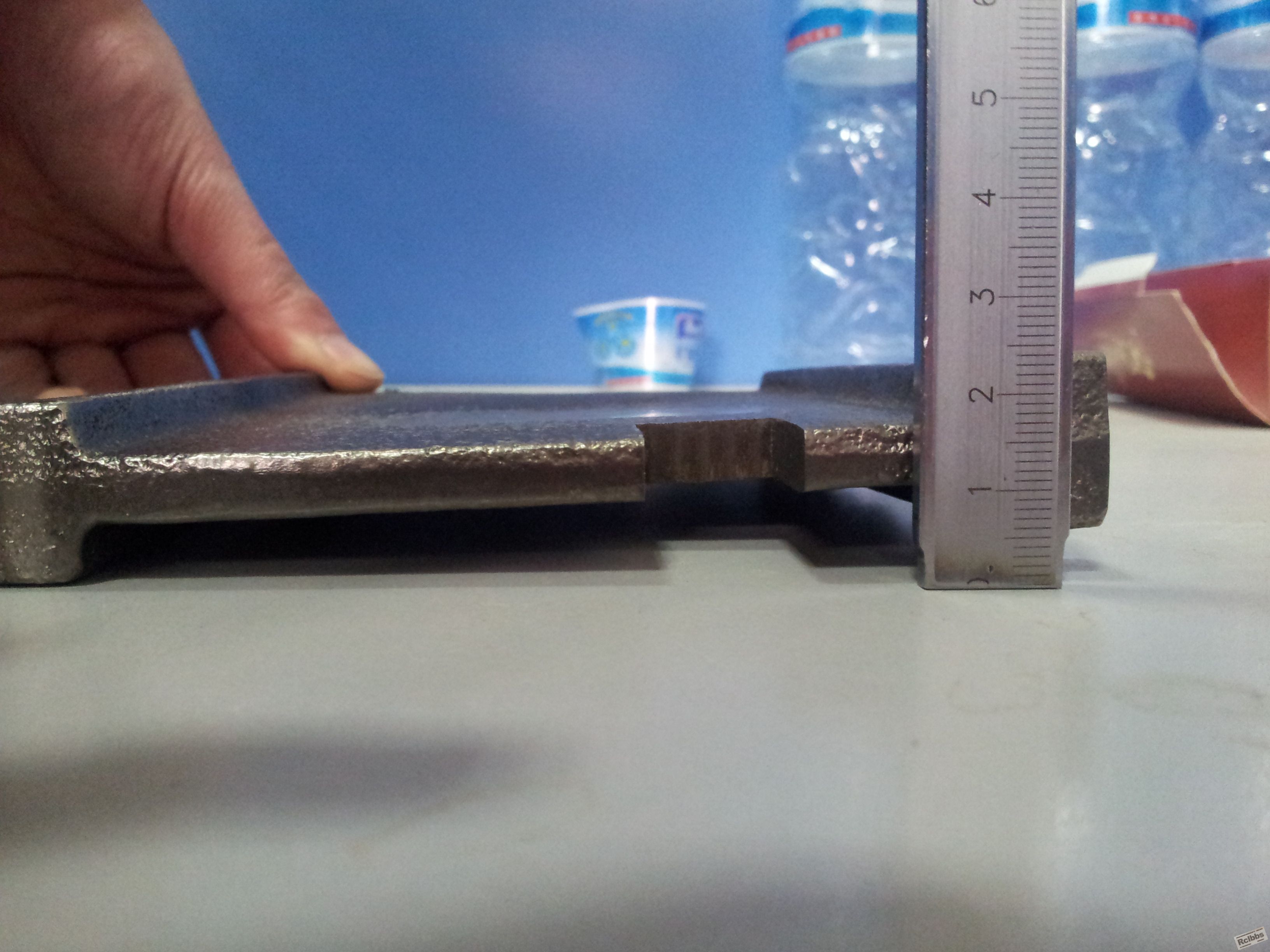

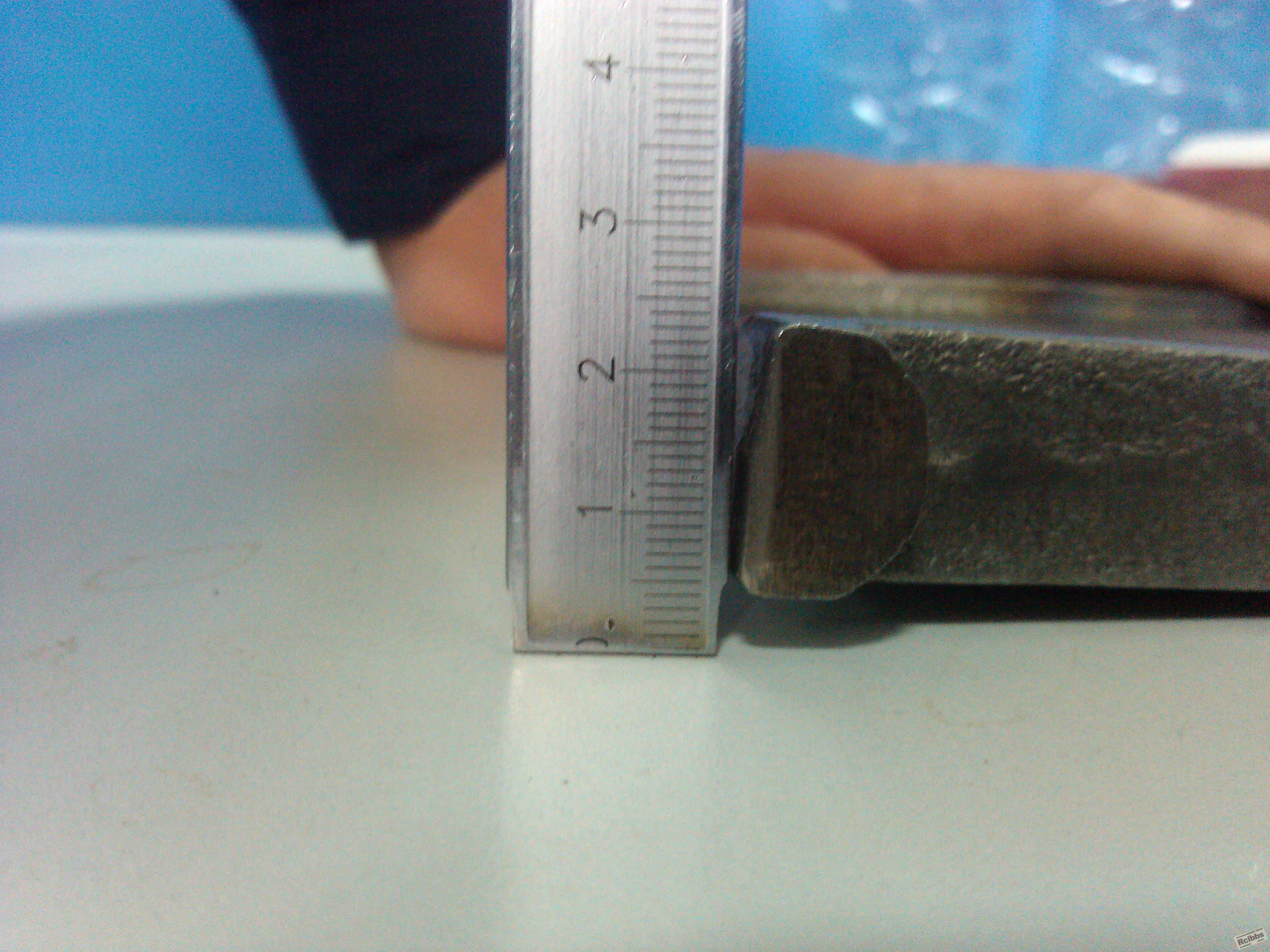

发表于 2012-11-29 20:42:43 | 显示全部楼层
    喔,如果是这样,说明使用温度不是很高喽。嗨,我也太武断了,惭愧!

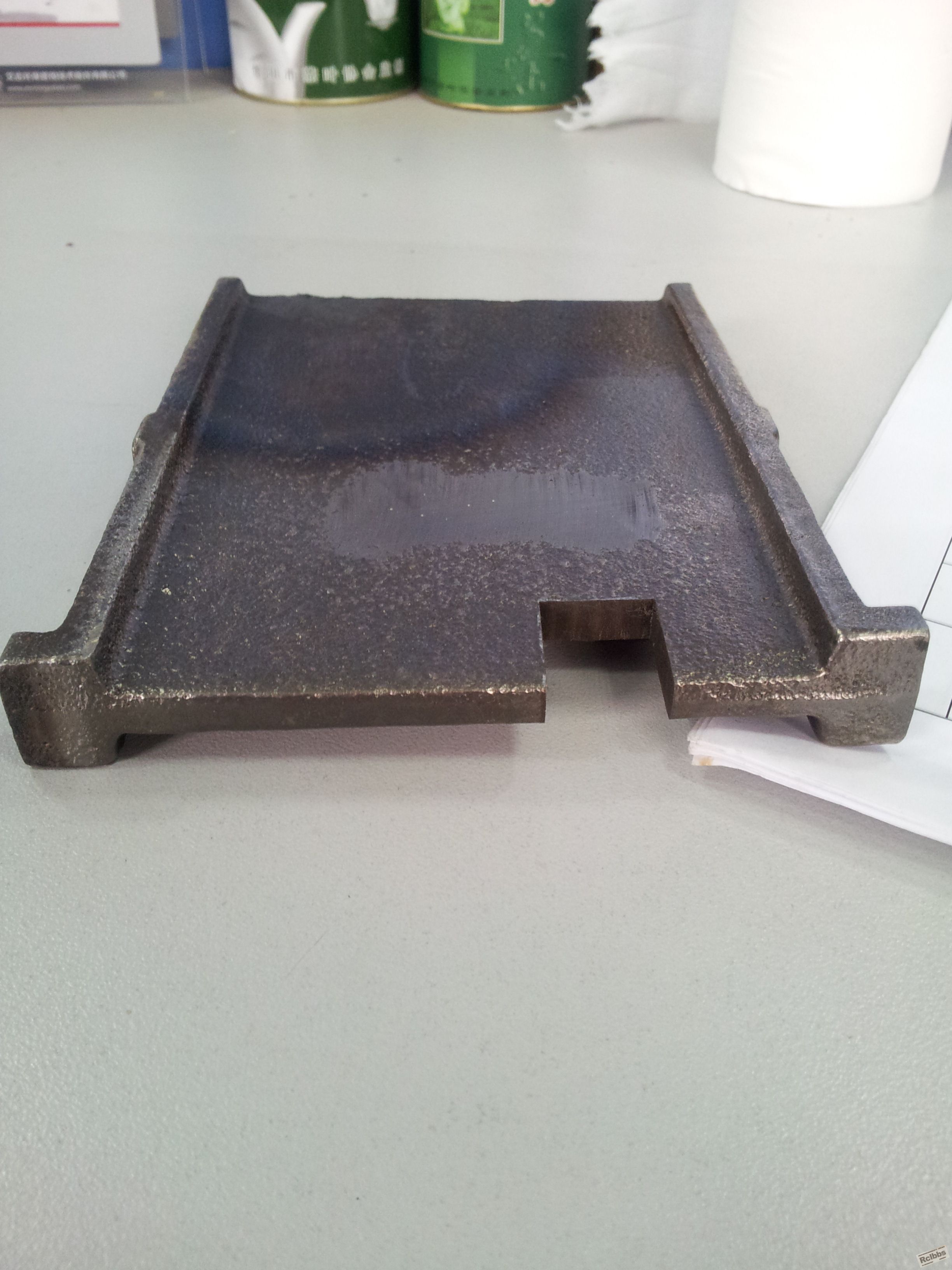

    既然这样,我建议你先认真考察一下该叶片的工作方式,其工作过程的受力分析,考察叶片变形的规律。当然,也试着考察叶片工作过程温度的变化。
    该工件采用Cr20材料,主要是获得其高硬度和耐磨性。现在,耐磨性方面经受了考验,但其刚性却受到了挑战。影响图片所示的工件刚性,除工件结构性外,工件服役时的负荷大小、方式和服役温度相对就成为待考察的关键因素了。

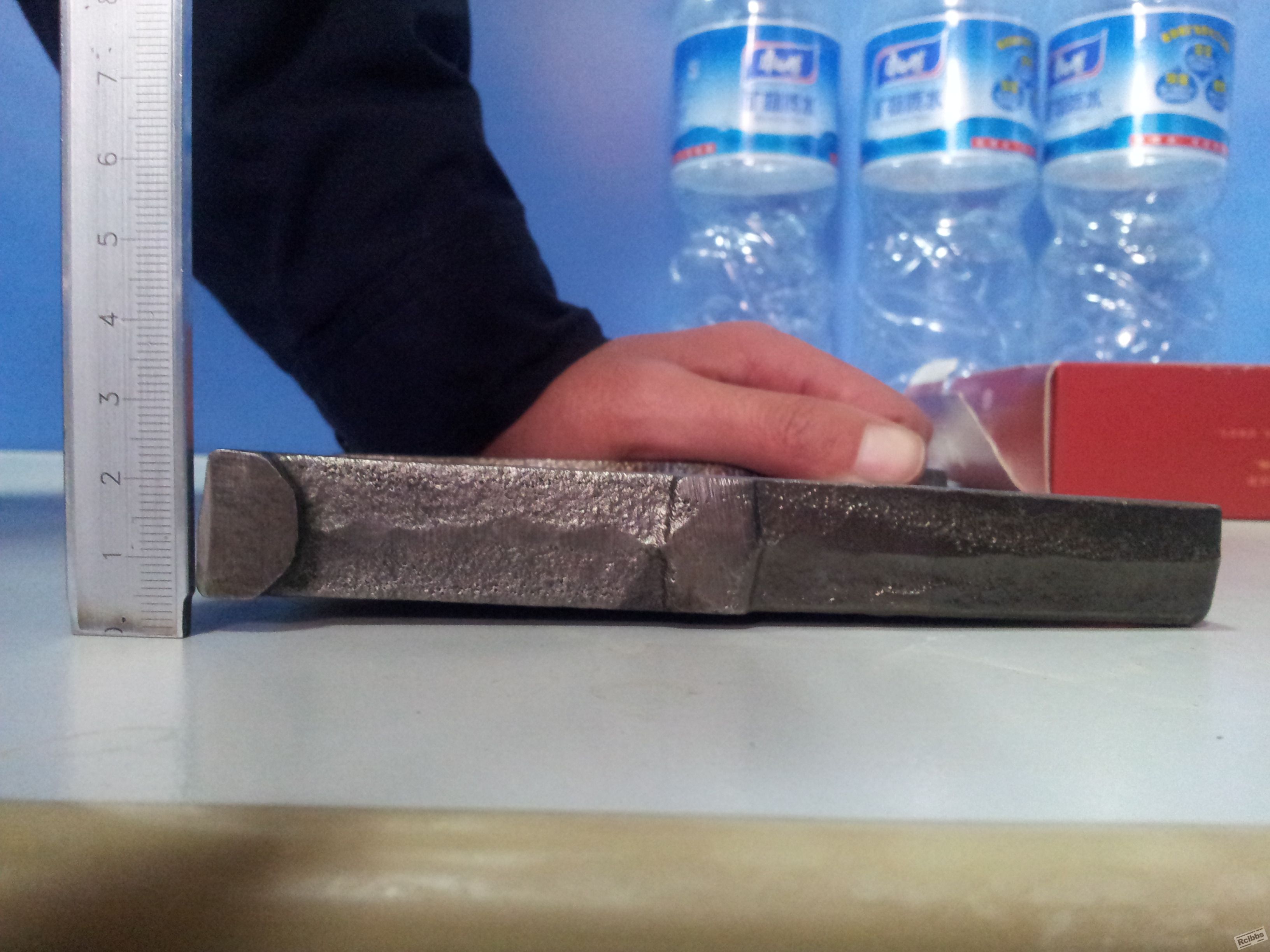

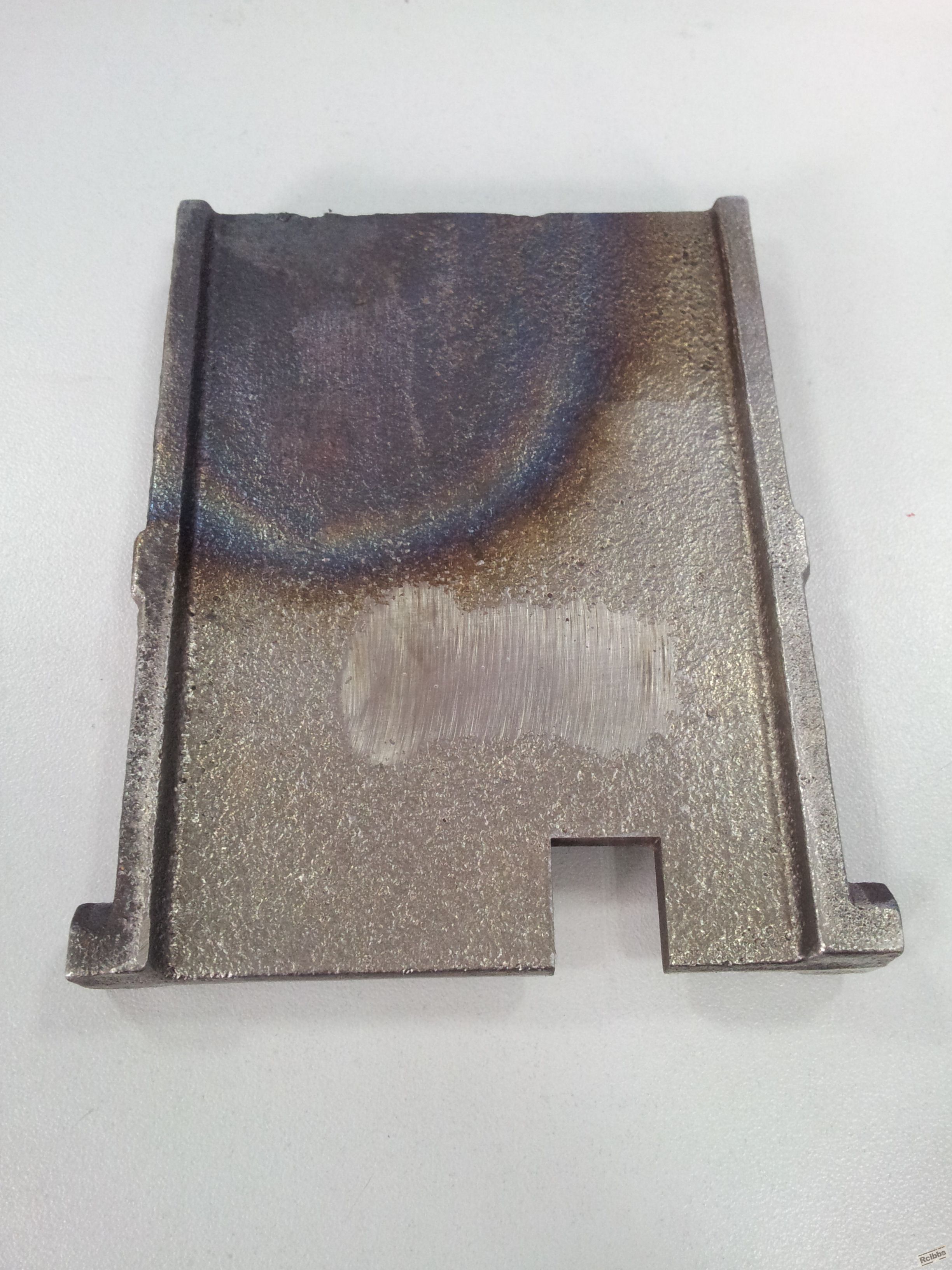

 楼主| 发表于 2012-11-29 19:30:54 | 显示全部楼层
抱歉事先没有说明,叶片变色区域不是你所说的那样。本部门最开始要取样进行成分分析,于是同事就拿到车间进行气割,但是割不动,因此出现了变色区域。以下是我针对变形所照的照片~

发表于 2012-11-27 12:01:38 | 显示全部楼层
琉璃苣的微笑 发表于 2012-11-26 22:46
抱歉,周末没上班,没拿到照片,今天上班,就照了两张,先给您看看吧~~
1、首先感谢你将叶片上传照片,若用标尺置于翘曲部分再拍张反映变形程度的照片,则更佳;
2、该叶片一块色泽较深的区域,显然在工作过程中,温度得到极大的提升(具体多少,在服役时不妨想办法出测量一下);服役温度高是该叶片变形的主要原因;
3、不妨在叶片温度最高的迹象区域取金相观察一下组织,是否有变化;
4、若贵公司若能改善它的服役温度,叶片寿命必然能大增。
期待你的拍出映衬变形程度的照片,并期望听到叶片寿命大大延长的回复。
 楼主| 发表于 2012-11-26 22:46:40 | 显示全部楼层
西渡高速钢 发表于 2012-11-24 10:50
所谓“一次、二次、三次等”碳化物,对碳化物析出的先后时间顺序来讲,我们材料工作人员确实需要一定 ...
这两张就是所谓的叶片,不知道喷丸机您是否见过,不过这个叶片到底是怎么工作的,我还真就没有研究。这个叶片本来要是放在桌子上应该是平整的,但是现在明显有一个角翘了起来,这样的叶片就失效了~~而在叶片有个小方形缺口,是我用线切割将其取下来观察金相的部位~~目前只有这些讯息了~

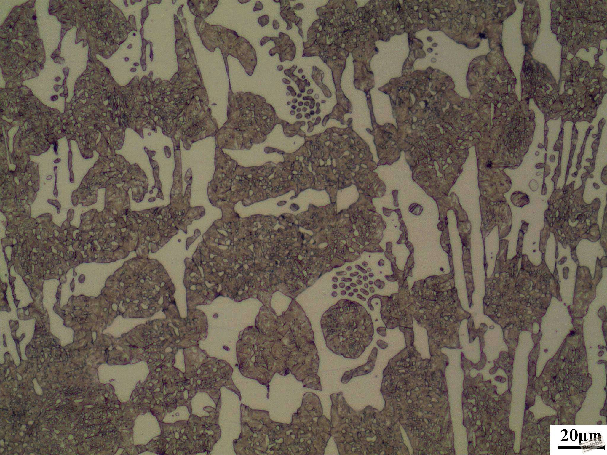

浇铸时,对铸态的Cr20工件,凝固的过程大致是这样的:
第一步:先共晶枝晶状碳化物+铁水;
第二部:先共晶枝晶状碳化物+共晶碳化物(莱氏体)+奥氏体
第三部:先共晶枝晶状碳化物+共晶碳化物(莱氏体)+共析碳化物(小块状或颗粒状)+奥氏体转变组织(随铸造模具保温性能的不同,冷速不同,故组织也不一定相同——若冷速慢则获得片状珠光体,若冷速稍快则获得细片状珠光体,若再快,可获得上贝、或下贝、或马氏体等组织,同时伴随着越到后转变的,会表现出部分的细片状珠光体等混合型组织。)

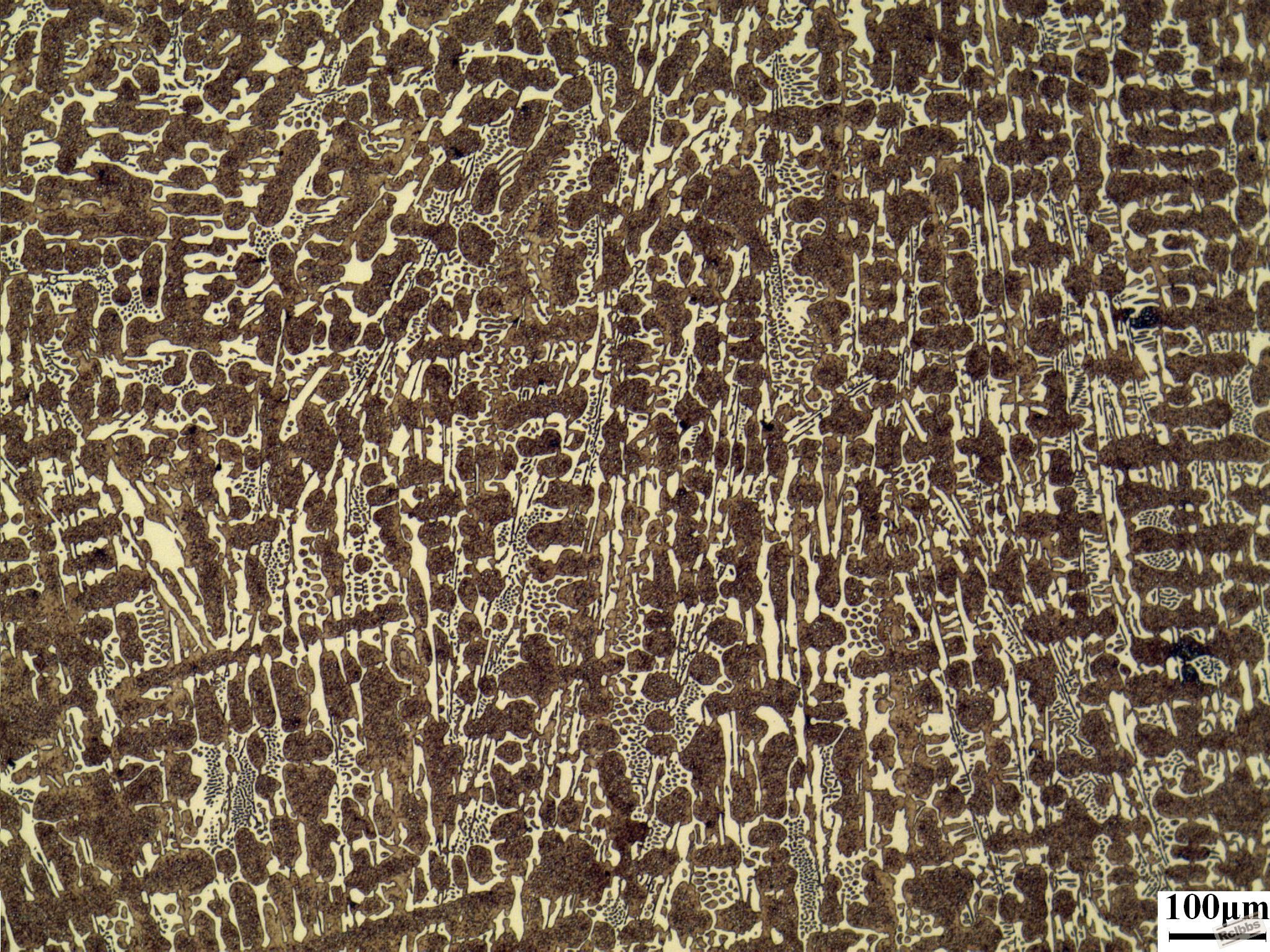

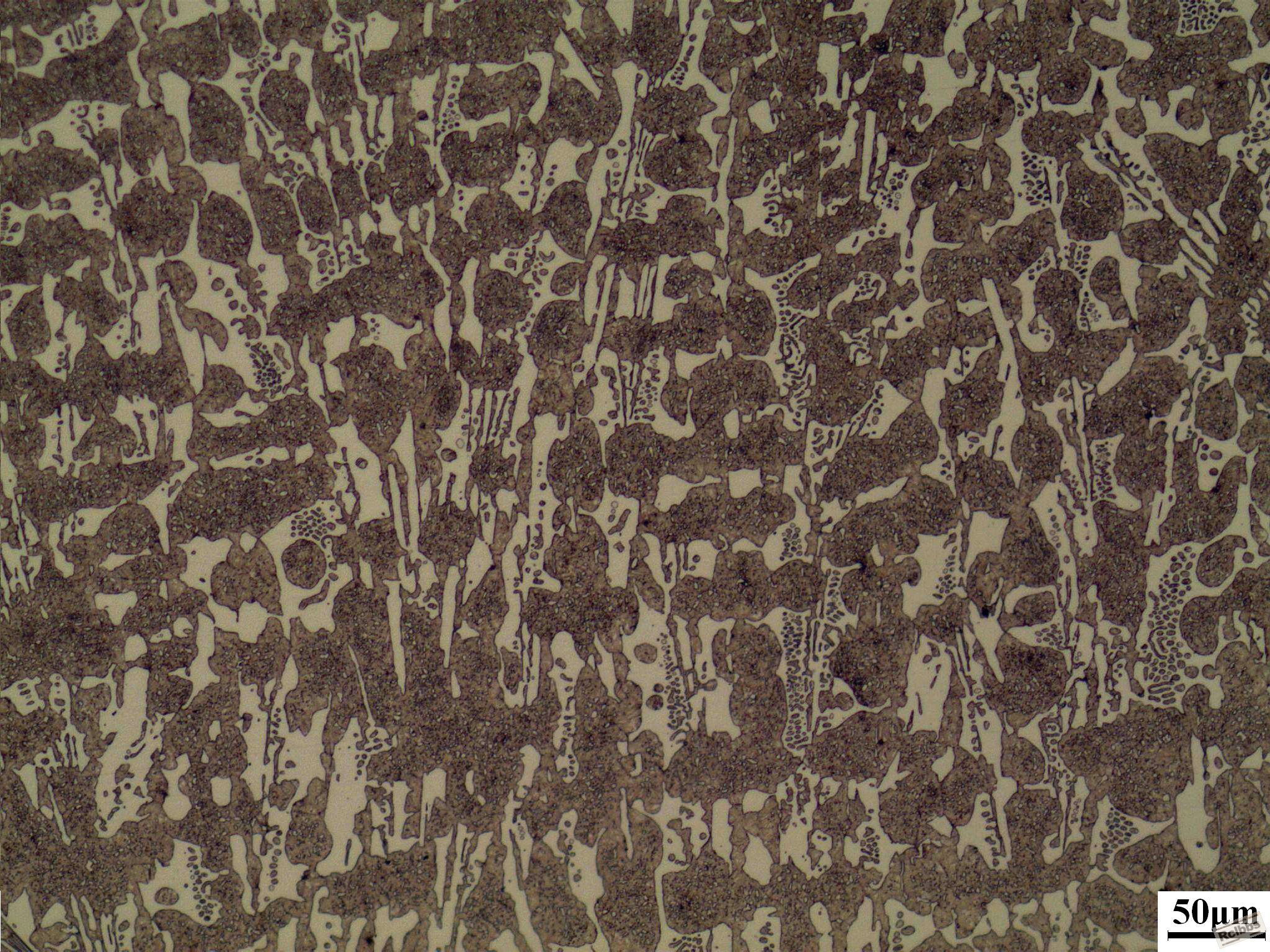

    Cr20为高铬铸铁,硬度高、脆性大。用于制作耐磨损的零件,因合金量较多,铁水流动性稍差,故零件尺寸一般不会太大,否则易形成铸造疏松或孔洞。浇铸过程中,一般在固化后选择缓冷。故其组织一般为:基体组织片状珠光体P+莱氏体碳化物。其硬度值主要受碳化物数量多少的影响。因碳化物硬度和基体硬度值相差较大,若直接使用,基体容易磨损,导致块状的碳化物剥落,整体表现容易磨损。故一般再进行热处理,适当提高基体组织的硬度和均匀性,同时增加基体组织的强韧性,尽量避免碳化物的剥落现象,增加耐磨性,从而增加寿命。
    从LZ上传的照片看:组织为均匀的回火索氏体(基体组织,当中有弥散析出的细小颗粒碳化物)+莱氏体状的碳化物。表明该工件铸造成型后,经过了热处理。
    可惜,LZ只是说叶片寿命不长,未说明是何种早期失效。是早期磨损?还是开裂?抑或剥落?。。。。。有待LZ进一步透明。等待中。。。。。。。

发表于 2012-11-22 21:43:53 | 显示全部楼层
从你发的图片上看,材料仍是铸态组织(接近于平衡态的莱氏体),不知你们的技术要求是什么,或要求处理到什么组织或使用状态。

本公司喷丸机上有个叶片,使用周期没有厂家给的长,故怀疑是否厂家卖的工件没有进行热处理。请同志们分析一下其组织,看是否进行热处理了。其材料名称为Cr20,C=2.4%,Cr=18%,Fe=75%,硬度测试结果平均为HRC52。谢谢了~~其他资料均无,管厂家要都不给,故本公司甚是怀疑其材料问题~~~
