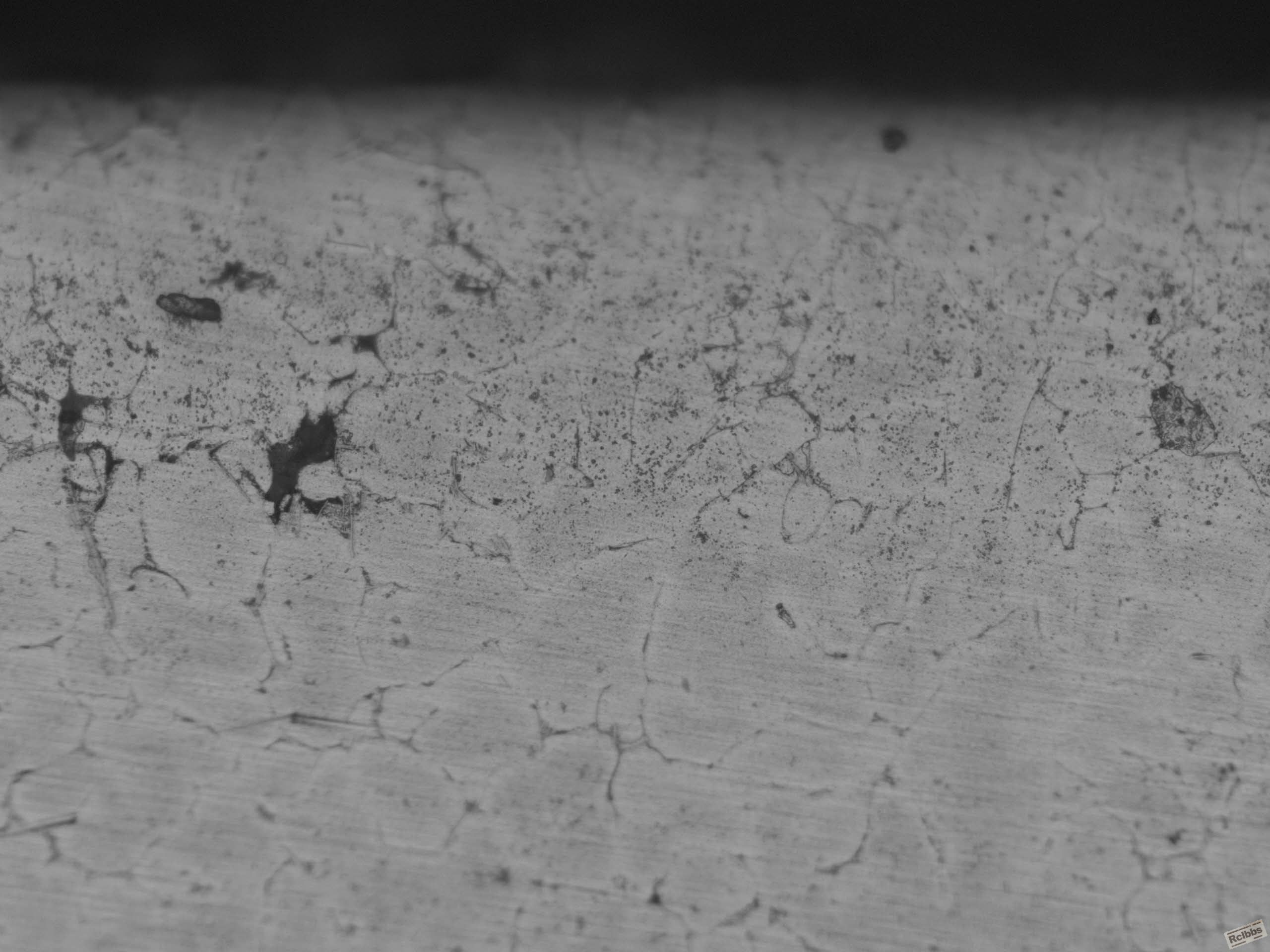

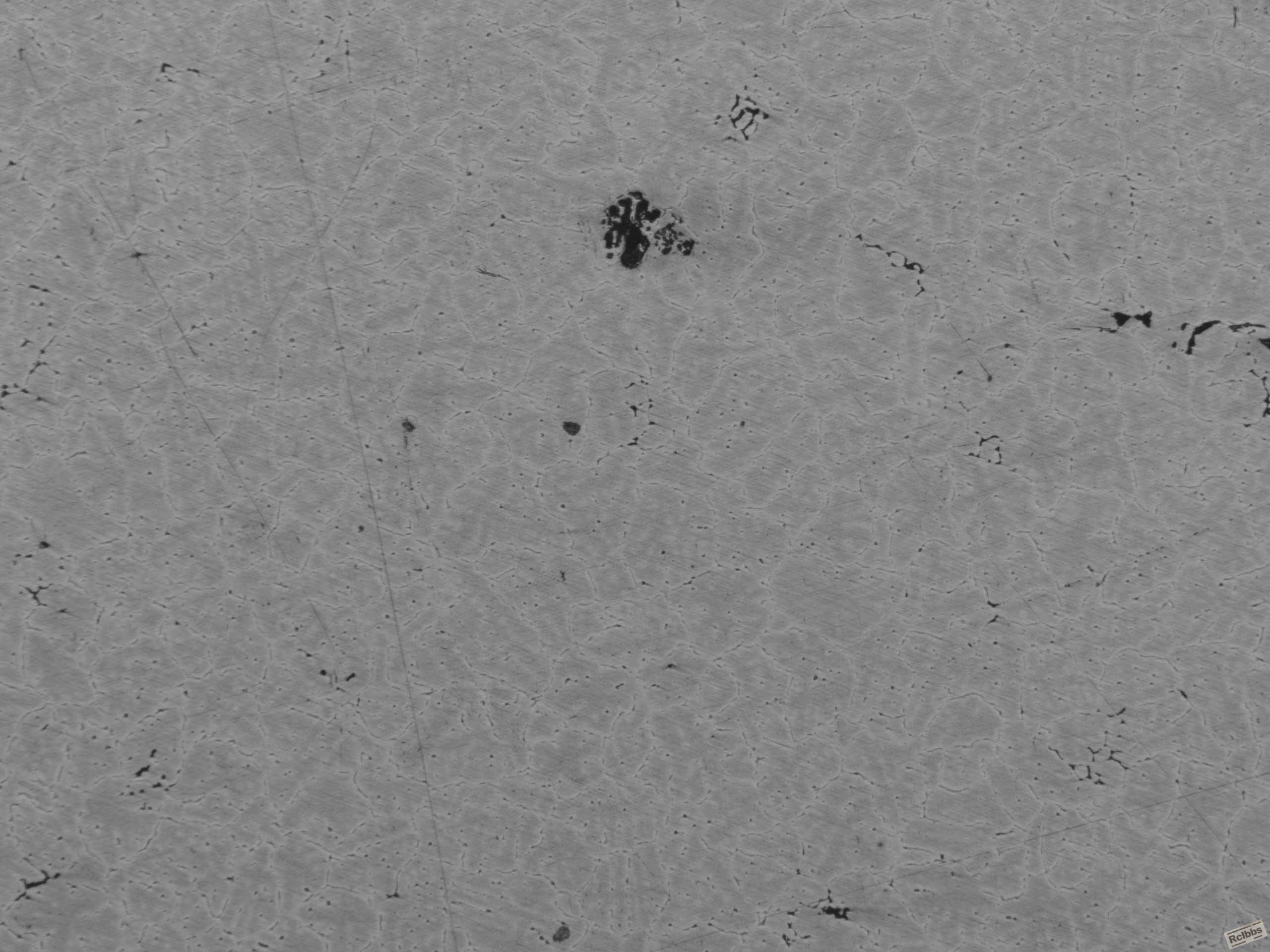

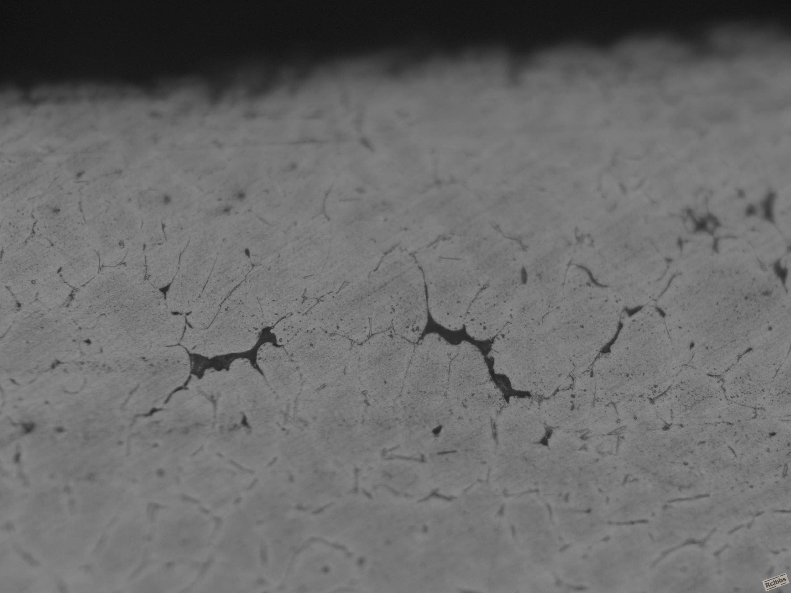

发表于 2012-11-22 21:12:44 | 显示全部楼层 |阅读模式
产品为铝合金,为直接抛光产品,不知道是疏松还是夹杂,还是2者都有,还是其他什么
200倍
200倍
50倍
50倍
 楼主| 发表于 2012-11-22 21:16:24 | 显示全部楼层
产品没有用溶剂侵蚀,产品为6系类铝棒
签到天数: 611 天
发表于 2012-11-22 21:18:52 | 显示全部楼层
我觉得 象疏松,不是夹杂物
