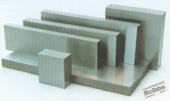

gs-2316模具钢锻造1050-850℃
退火加热至750-800℃,在此温度中停留1~3小时,在炉中任其渐冷。
淬火先预热至550~650℃,再加热至800~850℃,再加热到1020~1050℃,再用空冷、油淬或热浴350~500℃分级淬火。
回火第一次加热至180~200℃,在此温度停留,然后在静止空气中冷却;第二次加热至200~600℃,根据工作要求选择温度。
有没有要补充的?
