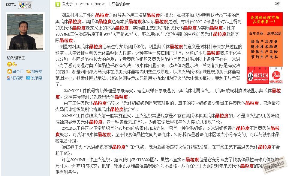

发表于 2012-12-4 17:48:11 | 显示全部楼层
ZX771 发表于 2012-11-27 12:58
这种组织确实无法评定晶粒度,少数的孤立铁素体分布状态反映材料存在枝晶偏析。铁素体晶粒还细小,对其它 ...

发表于 2012-12-2 16:09:07 | 显示全部楼层
参考这位高工,就ok了:lol

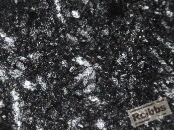

 楼主| 发表于 2012-11-30 13:43:31 | 显示全部楼层
沉默处理 发表于 2012-11-29 21:58
轻腐蚀,腐蚀完成后,立刻用脱脂棉擦干净或者在抛光机上轻抛。
谢谢,我在论坛里找到了。苦味酸+一滴洗洁精(表面活性剂?)+几滴盐酸 加热腐蚀10-15分钟的方法。
我按这个做了。不过做得不好。是不是我腐蚀的还不够?我都腐蚀了20分钟了。附个图:
顺便在问一下。标准6394里面确实有很多方法,我也知道。不过10月在培训的时候有提到金相室不准对来样再进行热处理!
所以一直对这个问题很纠结,标准里给的方法到底能不能用?

发表于 2012-11-29 22:50:13 | 显示全部楼层
这是调质后退火的4340吗?从来没看见过有铁素体的,一般只有马氏体和贝氏体。
签到天数: 50 天
发表于 2012-11-29 21:58:03 | 显示全部楼层
 楼主| 发表于 2012-11-29 11:49:21 | 显示全部楼层
y705026388 发表于 2012-11-28 11:25
为什么不用苦味酸腐蚀
先谢谢!
我中午用苦味酸腐蚀了。不过不是很明白。苦味酸应该怎么腐蚀?时间长短之类的。
我腐蚀了之后100倍看确实在珠光体部分变的稍微清晰了。200倍时能看到珠光体领域。
但是珠光体区域大致还是黑的,并没有晶界出现啊。。难道要我们看领域去判断?
