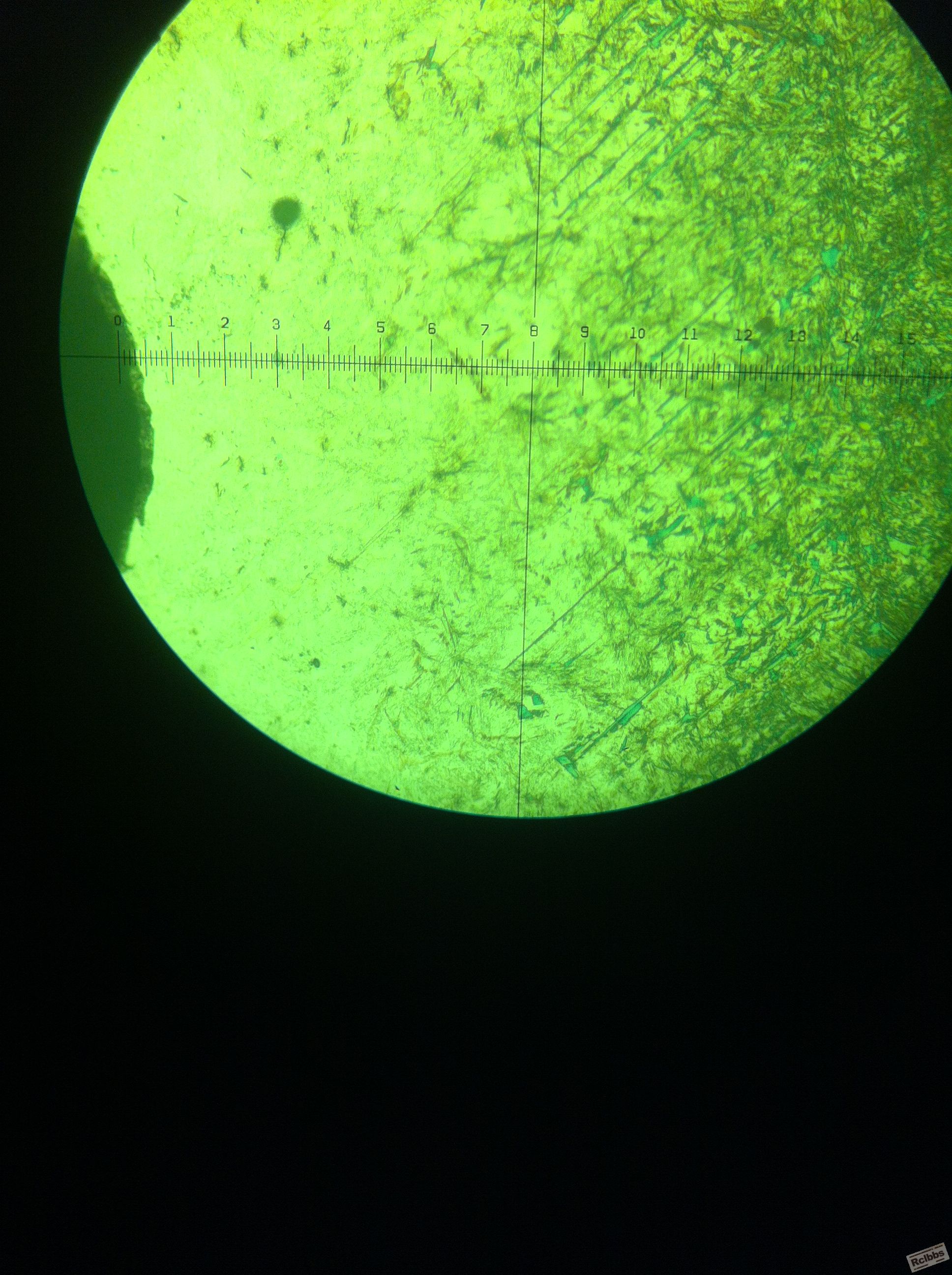

我看了个大概,感觉既是低碳M
 楼主| 发表于 2012-11-25 17:41:34 | 显示全部楼层
这组织有人没 帮看看什么情况
 楼主| 发表于 2012-11-25 09:09:50 来自手机 | 显示全部楼层
我觉得前者滴油分散的慢,很有可能堆积,后者挥发性好来自: iPhone客户端

发表于 2012-11-24 18:31:21 | 显示全部楼层
个人猜测:其实这两种方法都能得到稳定的碳势。前者稳定的碳势是靠平衡空气来维持的。而后者可以在强渗期间关闭平衡空气也能维持炉内稳定的碳势。
发表于 2012-11-24 18:01:22 | 显示全部楼层 |阅读模式
设定温度碳势920/1.2,前者渗碳剂流量控制16左右连续滴渗碳剂的情况下 碳势稳定在1.17-1.19之间,后者渗碳剂流量控制20左右渗碳剂间断输出的情况下  碳势稳定在1.19-1.22之间,我很疑惑这2方法控制流量哪个最后得到的产品质量方面比较好??顺便帮我看下这组织刻度9-11上面长针是否为低M,长针位置HV为800左右(没回火) 303_375438519_IMG_0265.JPG
