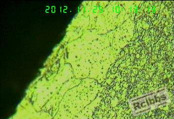

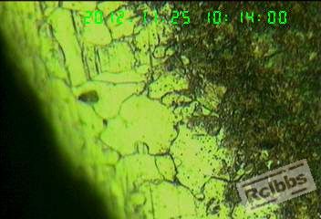

发表于 2012-11-27 10:55:24 | 显示全部楼层
表面已完全脱碳了
签到天数: 1505 天
发表于 2012-11-25 15:45:49 | 显示全部楼层
个人认为表层有脱碳。检测下显微硬度看看。
发表于 2012-11-25 14:11:04 | 显示全部楼层
表面发生了氧化脱碳,表层纯铁素体组织。
签到天数: 24 天
发表于 2012-11-25 13:04:35 | 显示全部楼层
难道你说的是这个问题?很可能是脱碳严重。
签到天数: 24 天
发表于 2012-11-25 13:09:44 | 显示全部楼层

发表于 2012-11-25 12:33:22 | 显示全部楼层 |阅读模式
 楼主| 发表于 2012-11-25 12:36:32 | 显示全部楼层
我现在使用的710℃井式炉退火,客户进行了高频淬火。
