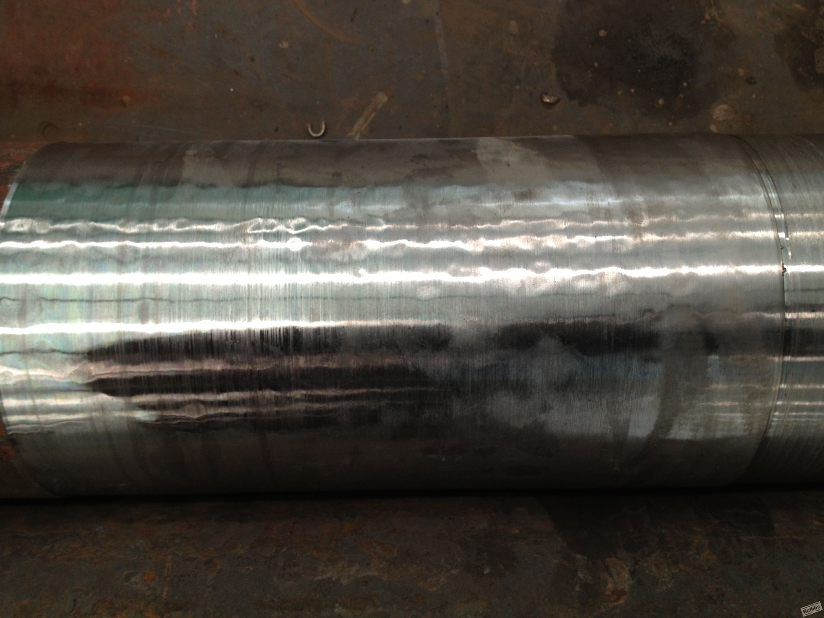

发表于 2012-12-9 17:34:35 | 显示全部楼层
估计楼主的工艺是有大问题的,不止是淬火表面脱碳,更可能是回火时间不足,350度回火还能达到550HB?表示怀疑,也不知道这算不算调质了都

发表于 2012-12-2 09:08:31 | 显示全部楼层
淬火加热时表面脱碳,导致表层硬度低。

发表于 2012-12-2 09:34:24 | 显示全部楼层
45钢淬火后350度回火怎么可能得到HB220啊~
热处理工艺有问题
表面硬度达到220HB可能是脱碳
1mm以下HB554,可能回火时间也比较短,检验人员经验也不足,一般调质后检验硬度,我们都考虑到脱碳问题,肯定要打磨掉脱碳层再对比下的

发表于 2012-12-2 16:31:42 | 显示全部楼层
回火时间也比较短

发表于 2012-12-1 18:24:02 | 显示全部楼层
回火的温度也不对三,你们的淬火工艺怎么做的呢?

发表于 2012-12-1 10:42:20 | 显示全部楼层
    淬火加热所用设备?加热时间多长?直接在淬火后的工件上检查硬度?还是将工件表面车削一定深度后检测?车削厚度大约在什么范围?

发表于 2012-11-30 12:01:14 | 显示全部楼层
请介绍工件的有效厚度(直径),淬火工艺。
 楼主| 发表于 2012-11-30 11:53:51 | 显示全部楼层
孤鸿踏雪 发表于 2012-11-26 11:34
可否提供您这个调质产品的材料和工艺?
    以你现在提供的信息看,这个产品很可能在加热淬火过程中 ...
这个材质是45#的圆钢,现在主要是发现切出的面为凹凸不平的面,这个凹面处为220HB,凸面处为550HB,回火的温度为350℃,
车削后
车削后
而且是这根1500mm的轴有三分之一是这种情况,比较集中。

发表于 2012-12-2 09:15:01 | 显示全部楼层
且不说淬火效果如何,对于45钢 回火的温度为 350的处理,实在不敢 苟同为 调质处理。
发表于 2012-11-26 13:26:41 | 显示全部楼层
落水残阳 发表于 2012-11-26 12:21
554HB,相当于54HRC左右。可能不止是脱碳的问题了,这个调质也存在问题。可能压根就不是调质。
    感谢补充,非常赞同!所以我才提出要楼主提供材料和调质工艺。
发表于 2012-11-26 12:21:38 | 显示全部楼层
可否提供您这个调质产品的材料和工艺?
发表于 2012-11-26 11:34:59 | 显示全部楼层
    可否提供您这个调质产品的材料和工艺?
    以你现在提供的信息看,这个产品很可能在加热淬火过程中产生了严重的脱碳。
发表于 2012-11-26 09:51:17 | 显示全部楼层 |阅读模式
我有件调质的轴,表面硬度可以达到220HB的要求,但是加工1mm后,就加工不动了 ,测了下硬度为554HB,这是为什么,怎么解决这样的问题?
