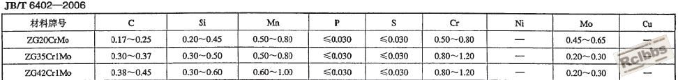

对,这就是结果。
 楼主| 发表于 2013-1-16 08:40:15 | 显示全部楼层
 楼主| 发表于 2013-1-16 08:58:51 | 显示全部楼层
没有ZG35CrMoA,只有ZG35CrMo

发表于 2012-11-26 13:22:35 | 显示全部楼层
看看这个吧

发表于 2012-11-26 13:23:40 | 显示全部楼层
JBT 6402-2006 大型低合金钢铸件.pdf (456.92 KB, 下载次数: 4, 售价: 10 枚热处理币)

发表于 2012-11-26 10:51:32 | 显示全部楼层 |阅读模式
请问ZG35CrMoA和ZG35CrMo材料的成分有什么不同?各自含量?
