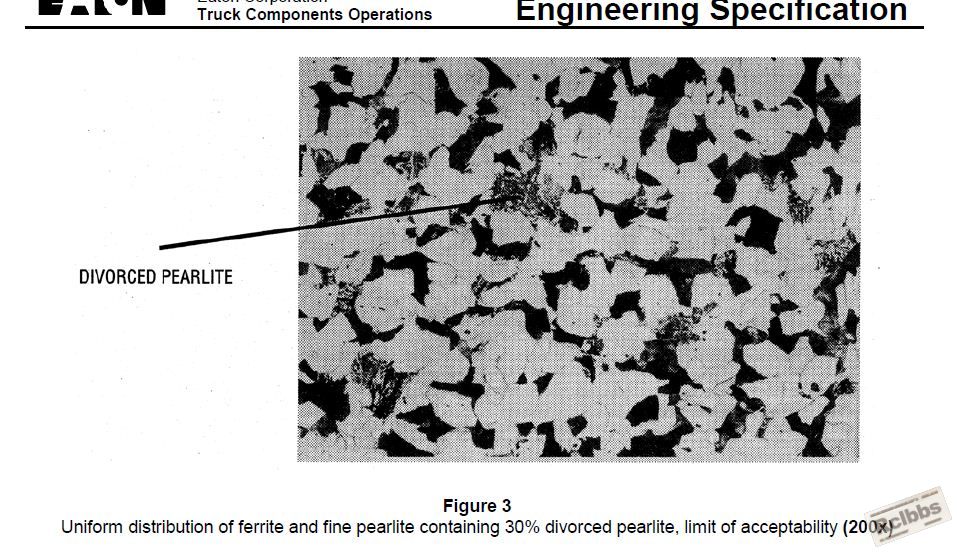

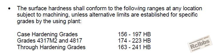

1  等温淬火液我在生产中做过试验,结论是:材料20MnCr5,行星齿轮,检测整个断面硬度均匀,但硬度偏高,金相组织中出现大量粒贝组织。对于齿轮钢来讲,单件生产如果严格控制冷却时间是可能实现的,但当时条件不具备,所以,无法连续生产。顺便说一下采用的是华立等温正火原液 。
2  我当时用等温正火液主要是为了解决“锻造余热等温正火”试验中,终锻温度太高容易造成混晶的问题,生产中终锻后每件用风冷人工测温到780-810℃范围内放入网带等温炉,风冷时间太长,影响锻造节拍。后改用等温液,冷却30-40S拿出放入网带等温线,硬度非常均匀,金相组织也很好,已发过照片。但由于人工时间较难控制,做过几千件后就停止了,改为了原风冷。
3  如果锻造采用转移机械手,就完全可以采用等温正火液。我当时试验目的也是为双环锻造生产线+余热正火做准备的。
4  eaton的要求没有楼上说的那没严格。离散珠光体其实就是我们常说的“粒状组织或粒状贝氏体”

发表于 2012-12-9 20:38:30 | 显示全部楼层
motion_0576 发表于 2012-12-9 18:35
1  等温淬火液我在生产中做过试验,结论是:材料20MnCr5,行星齿轮,检测整个断面硬度均匀,但硬度偏高,金 ...
每件用风冷人工测温到780-810℃范围,那么此时你的这个20MnCr5行星齿轮是否已完成珠光体组织转变?
