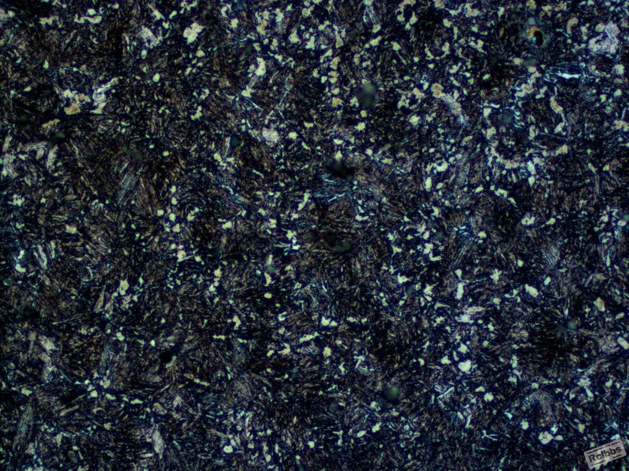

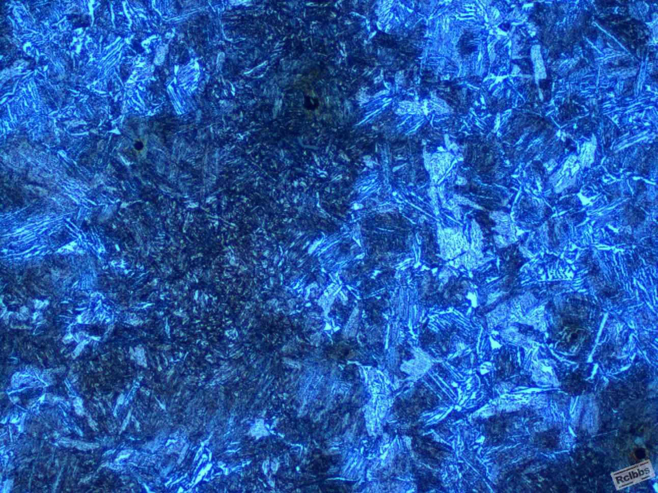

发表于 2012-11-27 10:53:17 | 显示全部楼层

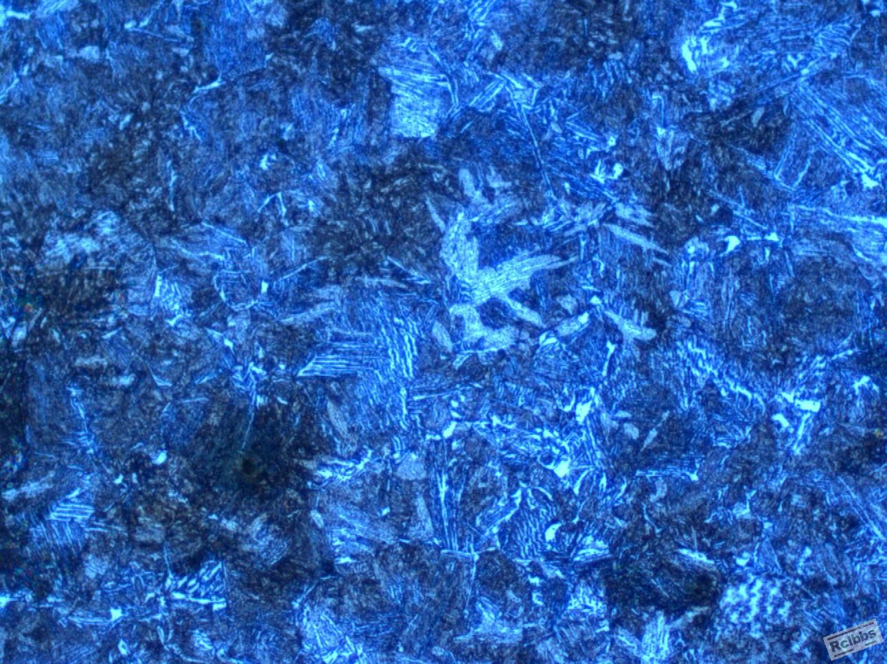

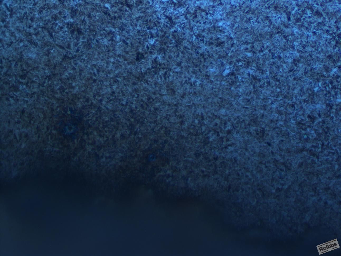

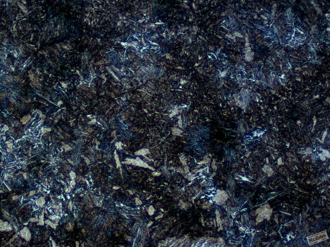

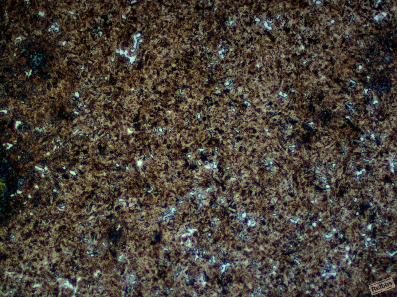

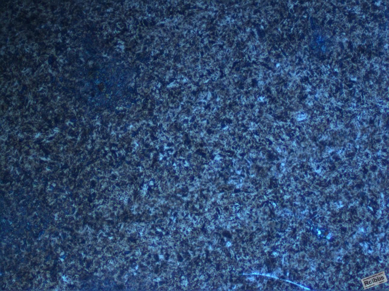

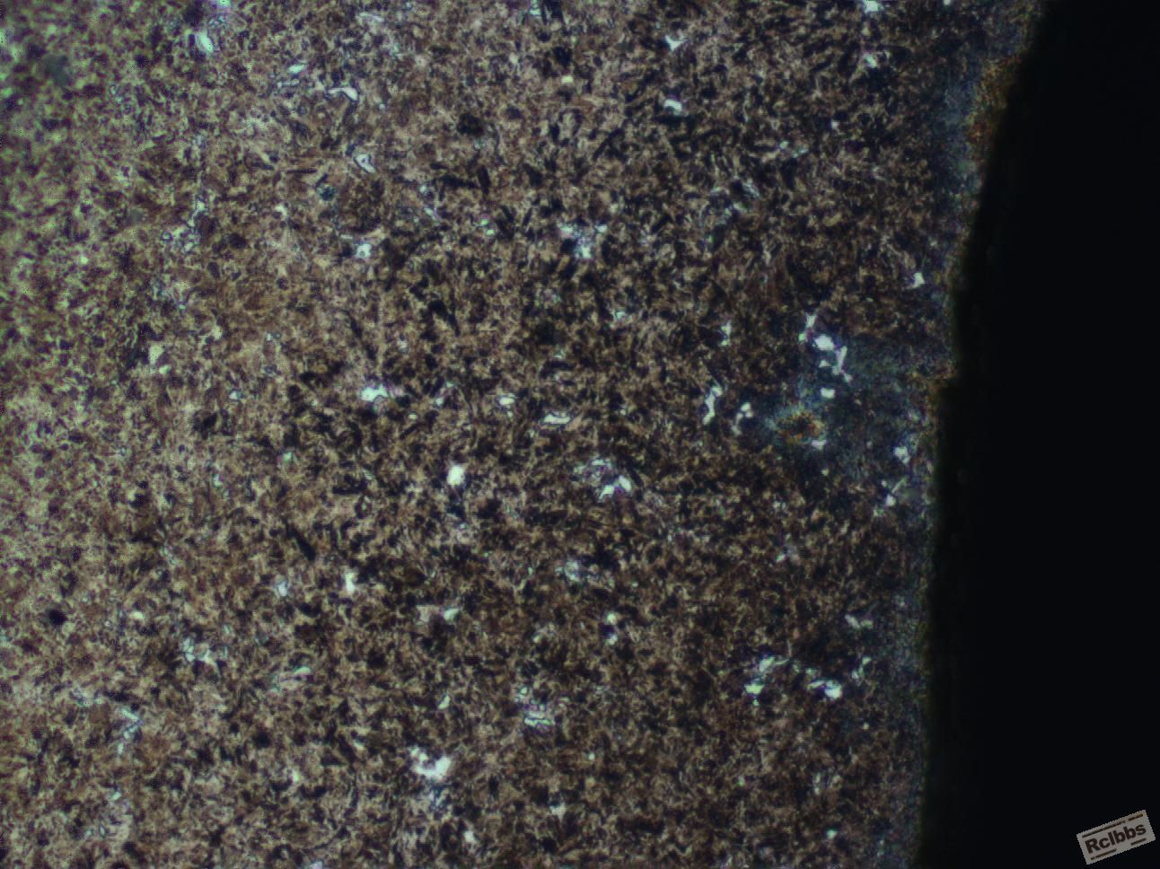

表层为淬火马氏体+少量铁素体,心部为回火索氏体+上贝氏体+少量铁素体

发表于 2012-11-27 07:49:49 | 显示全部楼层
表面是马氏体,心部应该是冷却慢了,出现了上贝氏体了吧
发表于 2012-11-26 21:45:33 | 显示全部楼层 |阅读模式
材料是42CrMo的轴,直径大约50mm,具体热处理温度不知道呀,表面感应淬火处理,心部调质,以下是表面和心部的照片   ,都是500X的,请大家解释下 ,心部shi9什么组织呢,  这样的轴 能用吗   ,如何对心部进行评级,为什么会出现这种情况呢,这根轴属于汽车用轴,用在重要场合,谢谢
